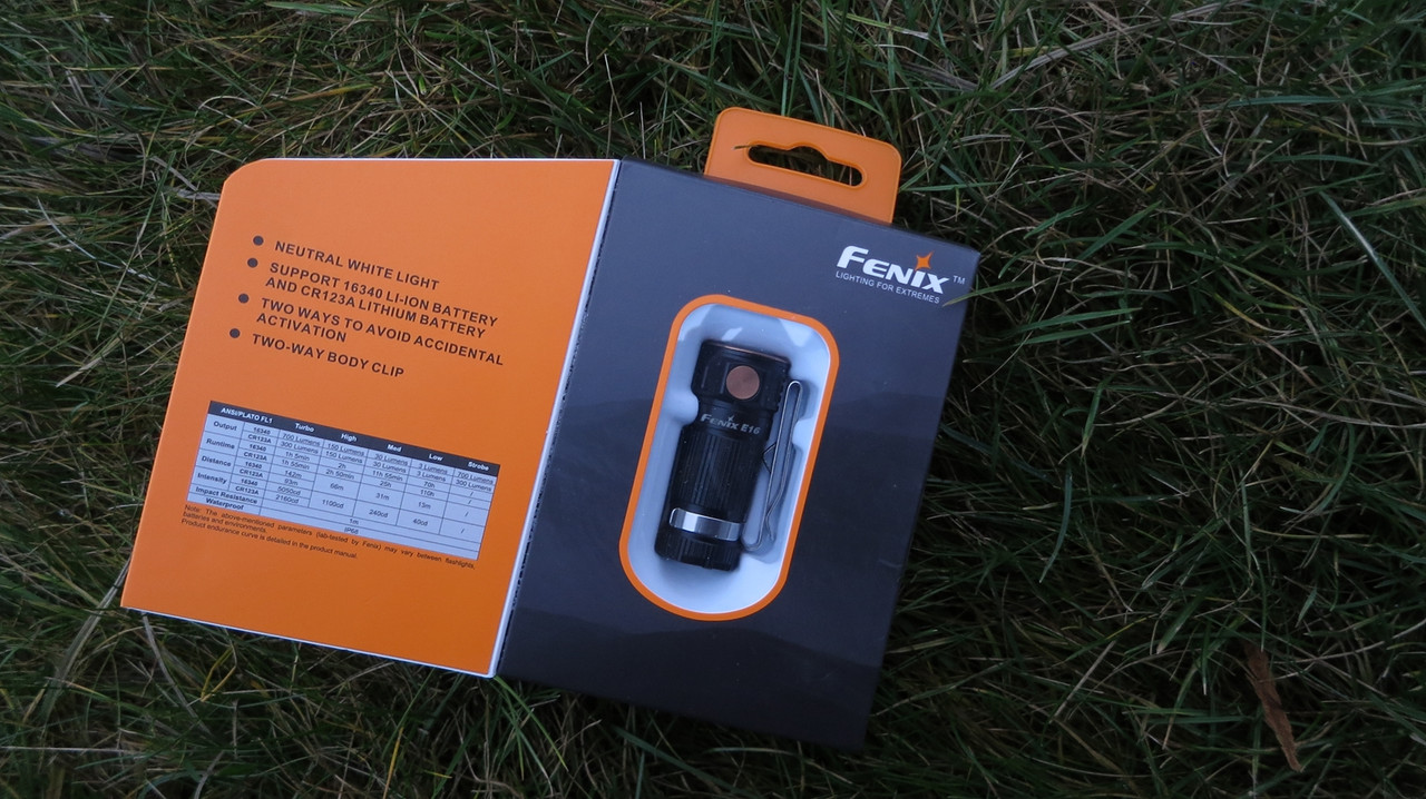

Latarka zapakowana jest w klasyczne (dla Fenixa) – pomarańczowo czarne opakowanie z oknem, które pozwala podziwiać piękno E16 – i to nie jest żart

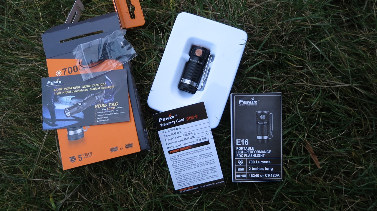

W zestawie znajdziemy:
- latarkę,
- instrukcje obsługi,
- kartę gwarancyjną,
- ulotkę reklamową,
- metalowe kółko do kluczy,
- oring,
- smycz na nadgarstek.
Niestety nie znajdziemy ogniwa 16340.

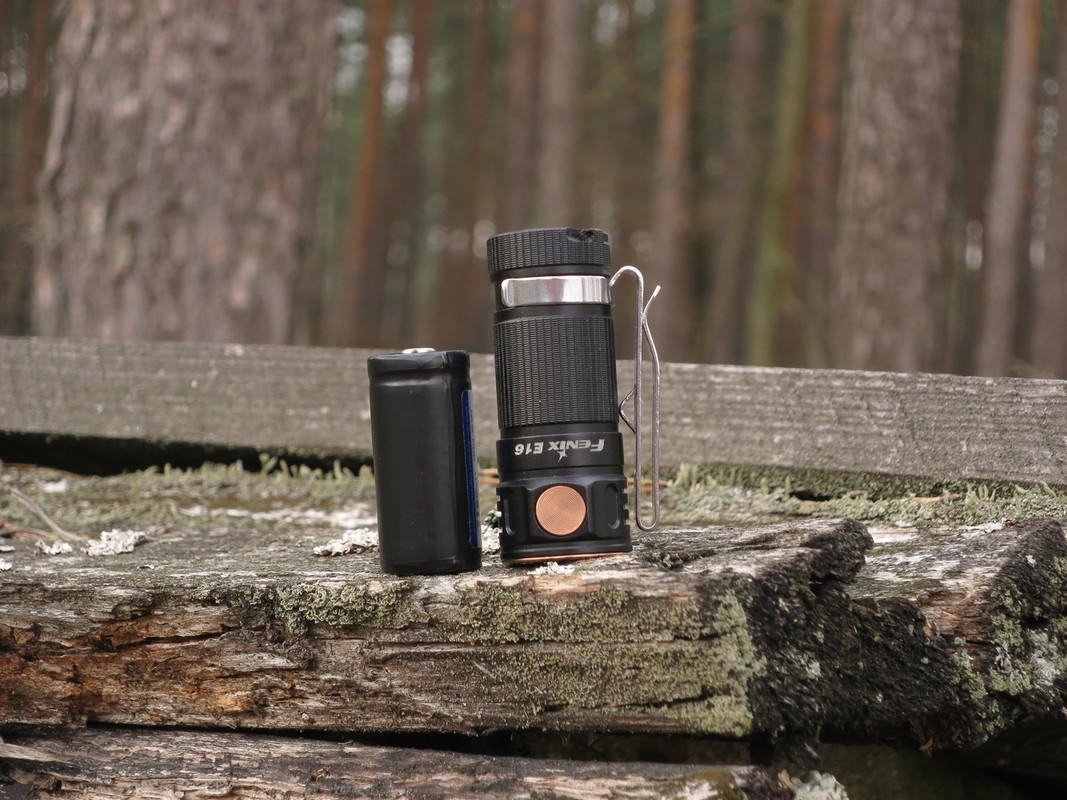

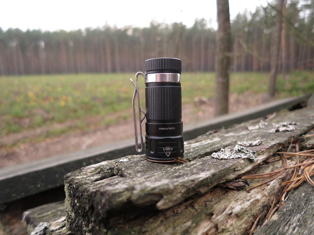

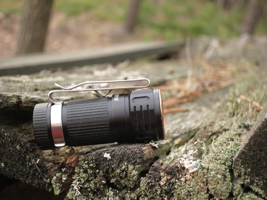

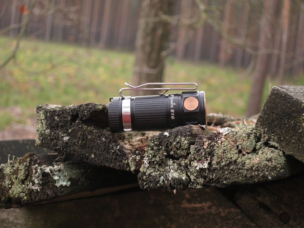

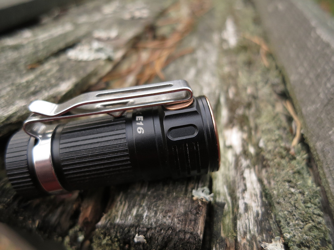

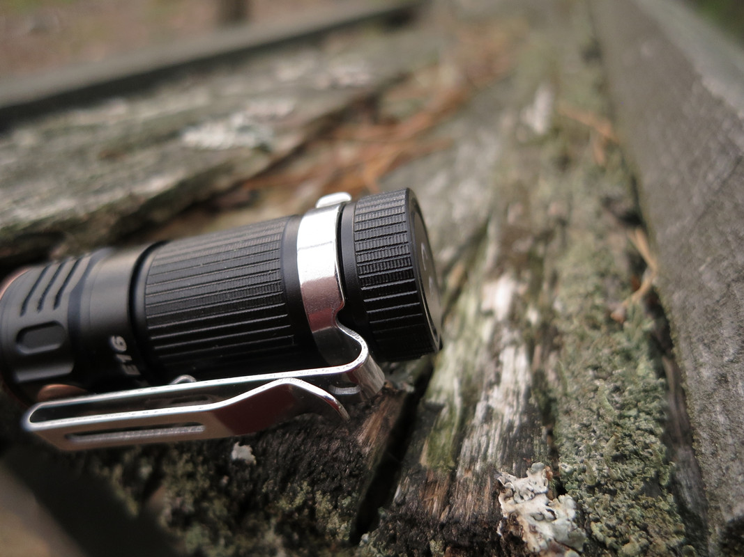

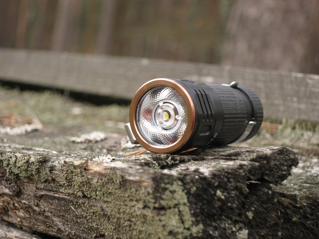

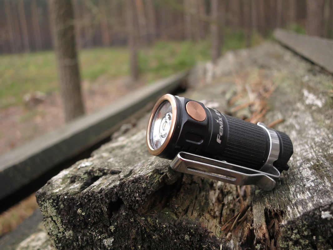

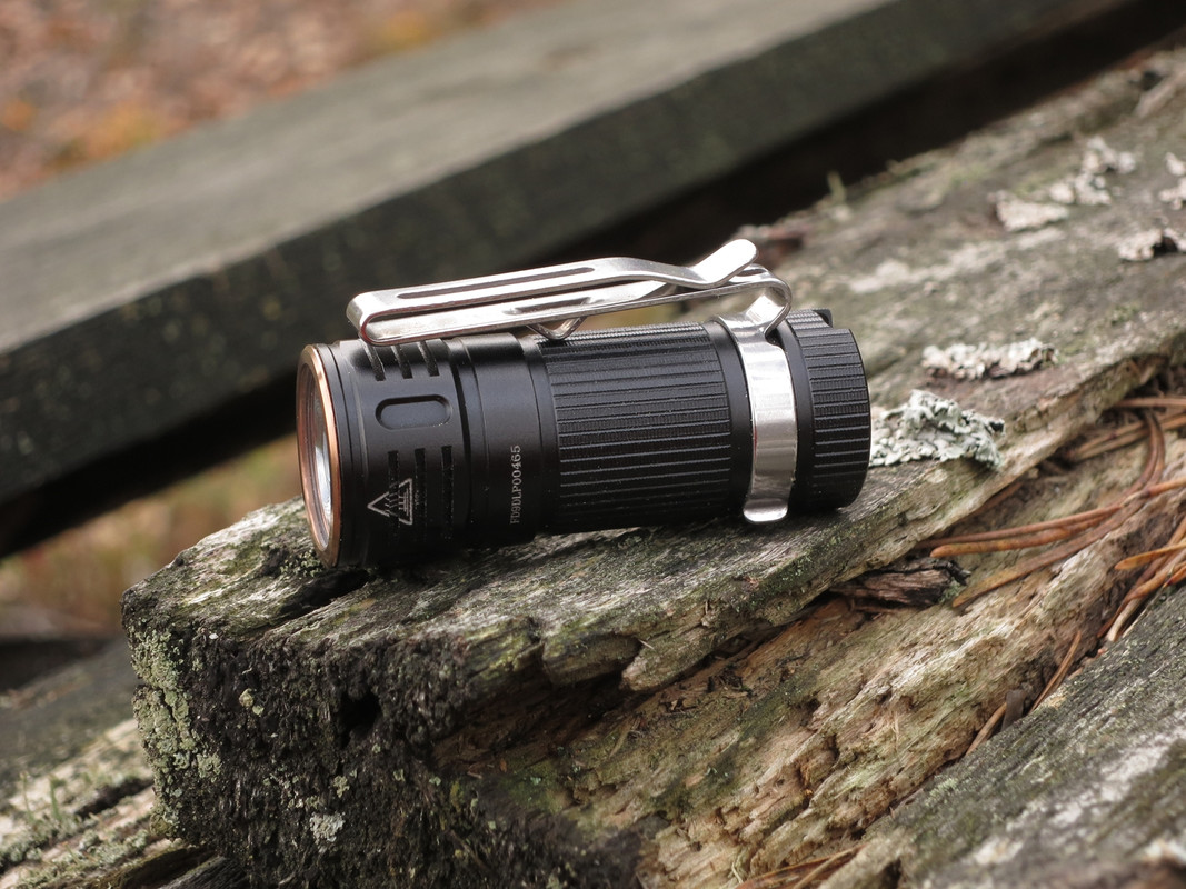

Fenix E16 pokryty jest półmatową anodyzacją, szczególną uwagę zwraca duży, wystający klips. Latarka mierzy około 52mm długości, jej średnica to około 22mm (bez klipsa), z klipsem w najszerszym miejscu – około 26mm
https://i.postimg.cc/nVjwFSFY/10-Copy.jpg
Fenix E16, XP-L Hi neutral 700lm - recenzja latarki

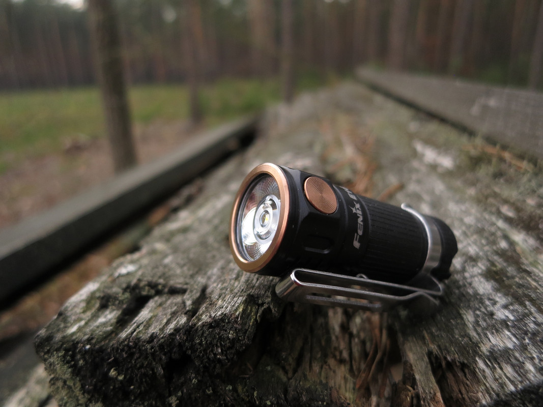

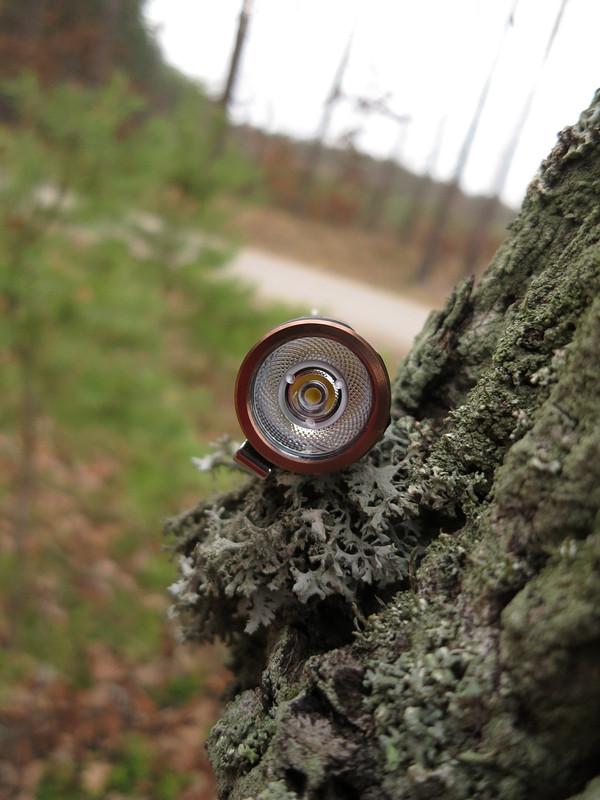

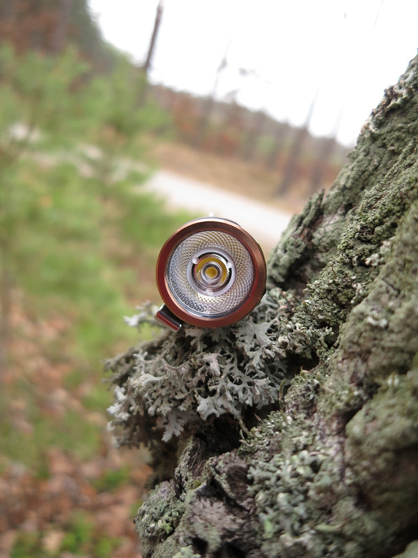

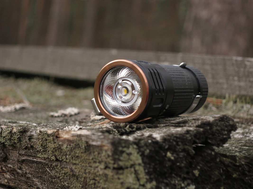

Optyka: E16 nie został wyposażony w klasyczny reflektor OP lub SMO, zastosowano tutaj optykę TIR – która świetnie rozprasza światło oraz zapewnia całkiem przyzwoity zasięg.
Dioda – producent określa ją jako Neutral, ale mianem Neutral określa również diodę w czołówce HL60R, a obie te barwy nie są do siebie podobne.
W E16 Fenix zastosował diodę XP-L Hi o barwe około 4000K – uważam to za genialne posunięcie, krótko mówiąc, czekałem na taką latarkę!

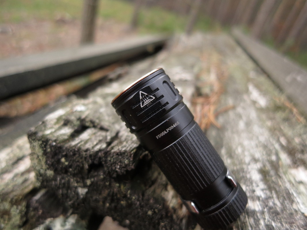

Główka z lekkim nacięciami, których zadaniem jest sprawne odprowadzanie ciepła z latarki – tego jest całkiem sporo, szczególnie, że z tak niewielkiej latarki otrzymujemy 700lm !

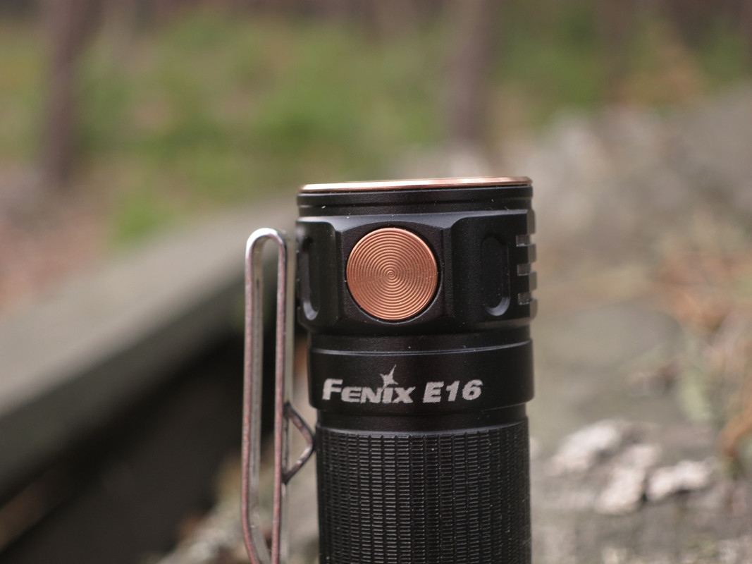

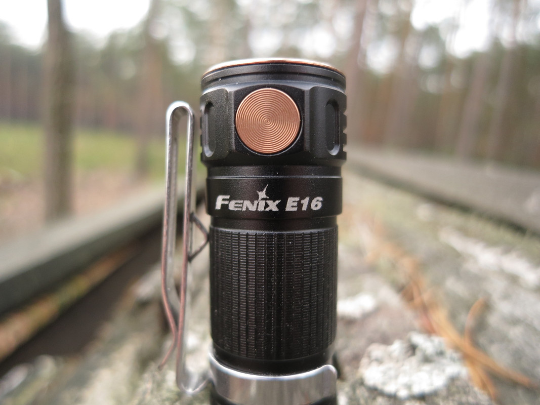

Przycisk podobnie jak bezel chroniący szybkę przed stłuczeniem jest koloru – coś pomiędzy brązem a mosiądzem. Przycisk nie ma luzów, pracuje z wyraźnym klikiem, jest płaski co powinno uniemożliwić odblokowanie zablokowanej latarki np. w torebce czy kieszeni
https://i.postimg.cc/yY79QWbg/15-Copy.jpg
https://i.postimg.cc/qMQK90Pm/16-Copy.jpg

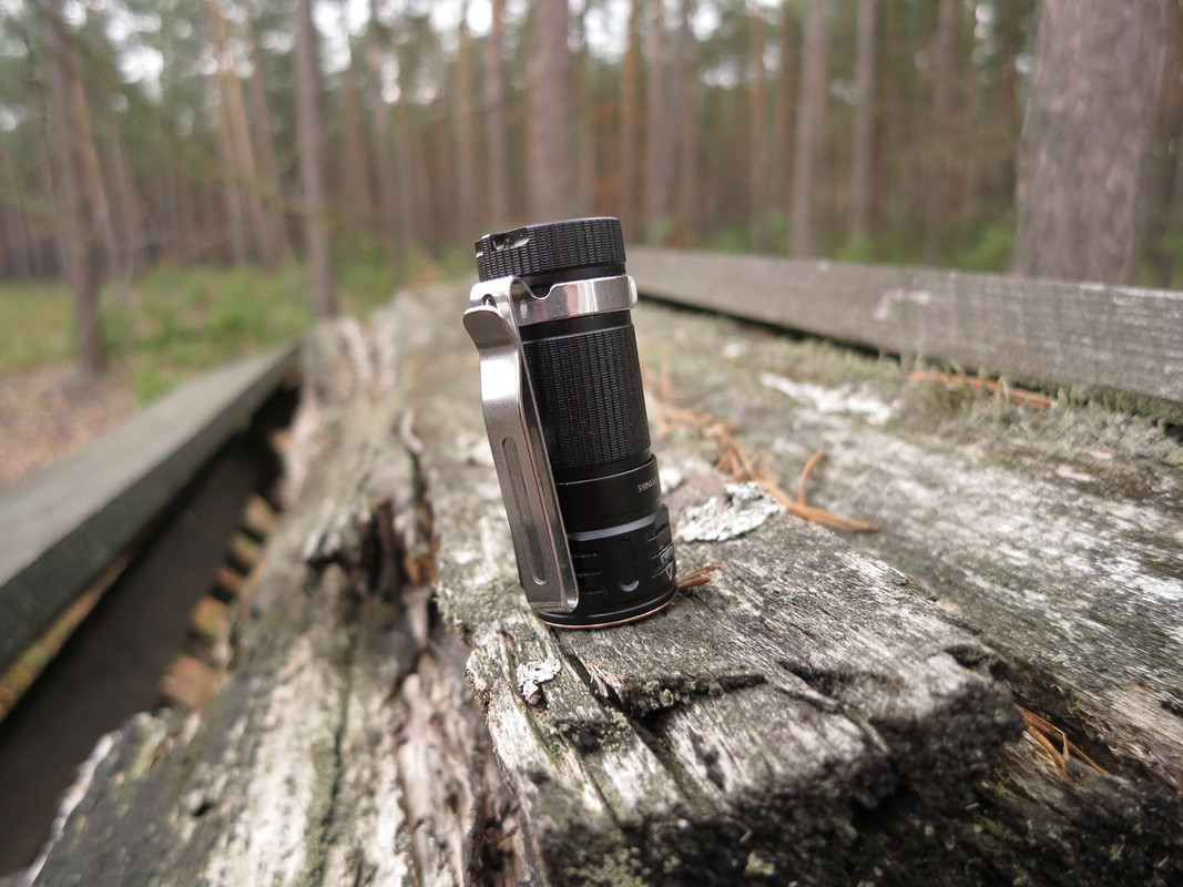

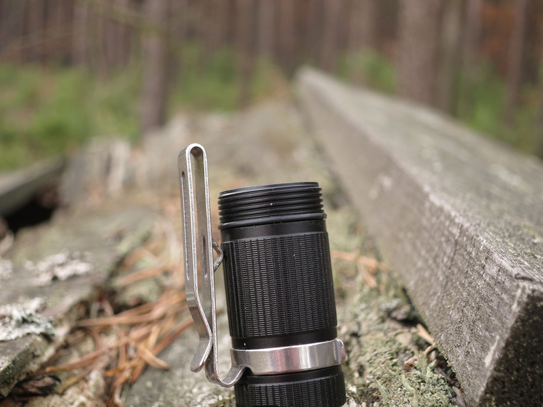

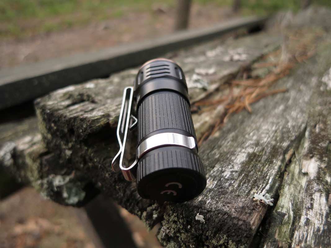

Tuba środkowa pokryta jest delikatnym moletowaniem, wyczuwalne pod palcem, ale nie przeszkadza
https://i.postimg.cc/Z5RNm2ZJ/17-Copy.jpg
https://i.postimg.cc/hGQ7zmfw/18-Copy.jpg
https://i.postimg.cc/cHQgTN7B/19-Copy.jpg

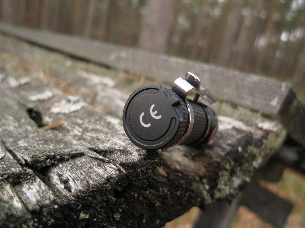

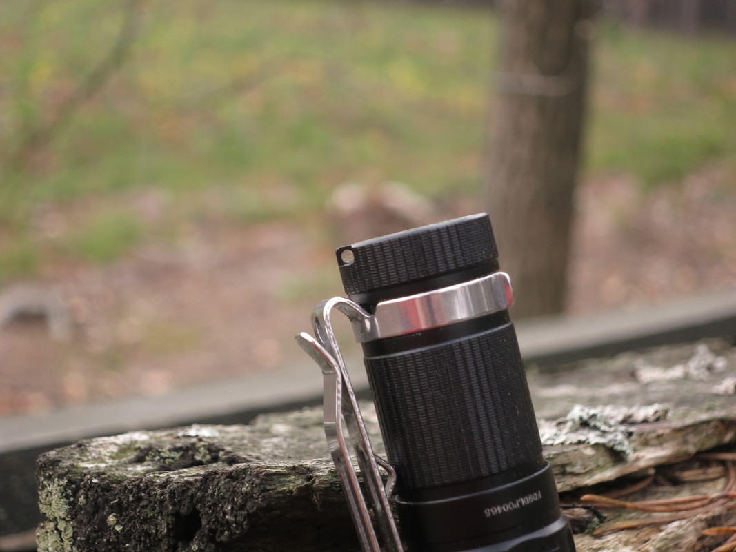

Zakrętka a raczej dolna część latarki, jest płaska, pokryta identycznym wzorkiem jak tuba środkowa, z miejscem na smycz. „Dupka” posiada magnes, jest dosyć słaby, ale bez problemu utrzyma latarkę

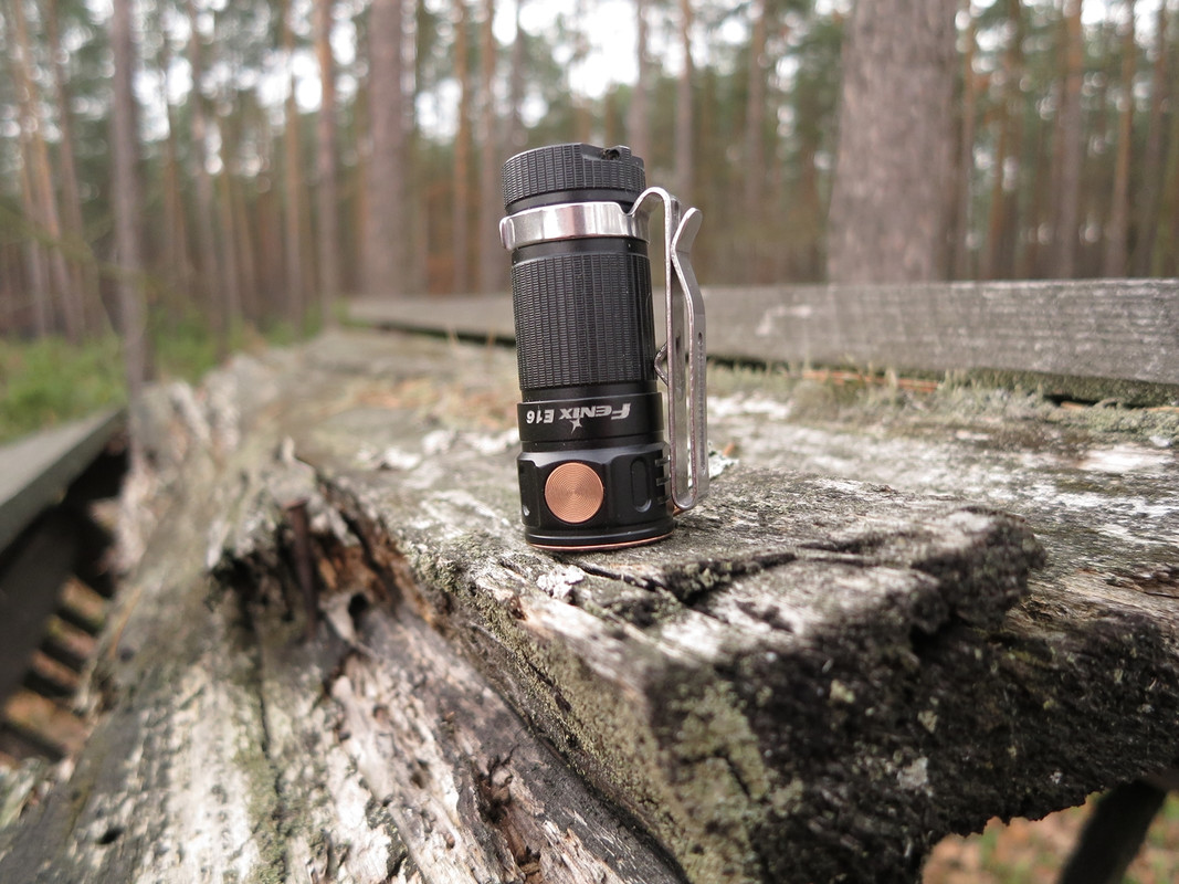

Jeszcze na chwilę wrócę do przycisku – latarka nie posiada portu USB, ładowania magnetycznego, ogniwo wymienamy odkręcając główkę – okazuje się, że przycisk lekko obciera o klips, po kilku tygodniach użytkowania nie ma żadnych śladów, ale ciężko jest mi ocenić co będzie za kilka lat

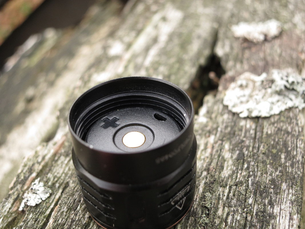

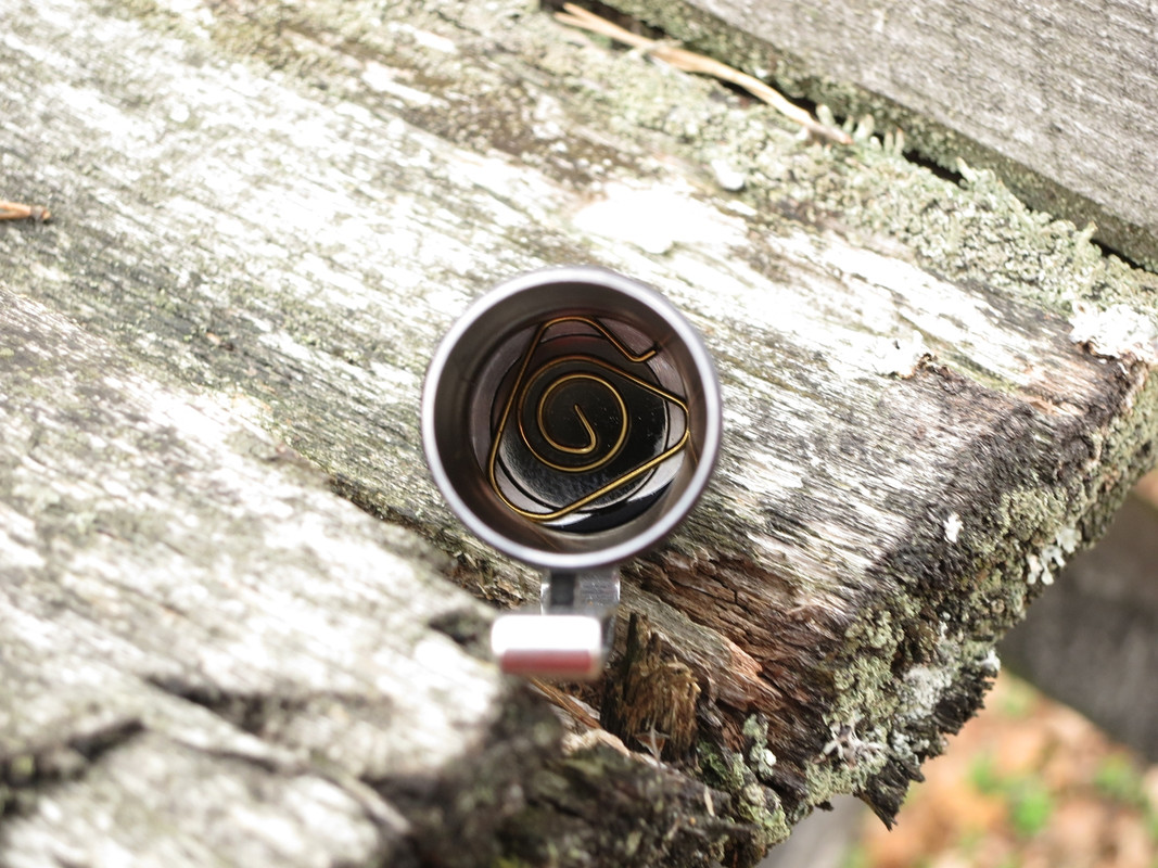

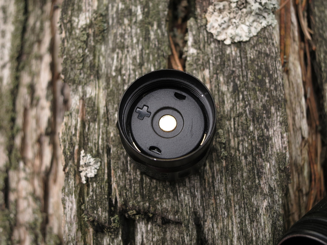

Zakrętki nie odkręcimy, to może chociaż ładny gwint? Gwint wykonany jest bardzo ładnie, oring stwarza odpowiedni opór przy okręcaniu główki oraz jest całkowicie suchy!  Mam inny model Fenixa – również latarka zasilana z ogniw 16340, gdzie gwint jest suchy. Fenix nie chce aby jego klienci pobrudzili dłonie smarem?
https://i.postimg.cc/SNXqpf5w/26-Copy.jpg
W środku dosyć twarda sprężyna

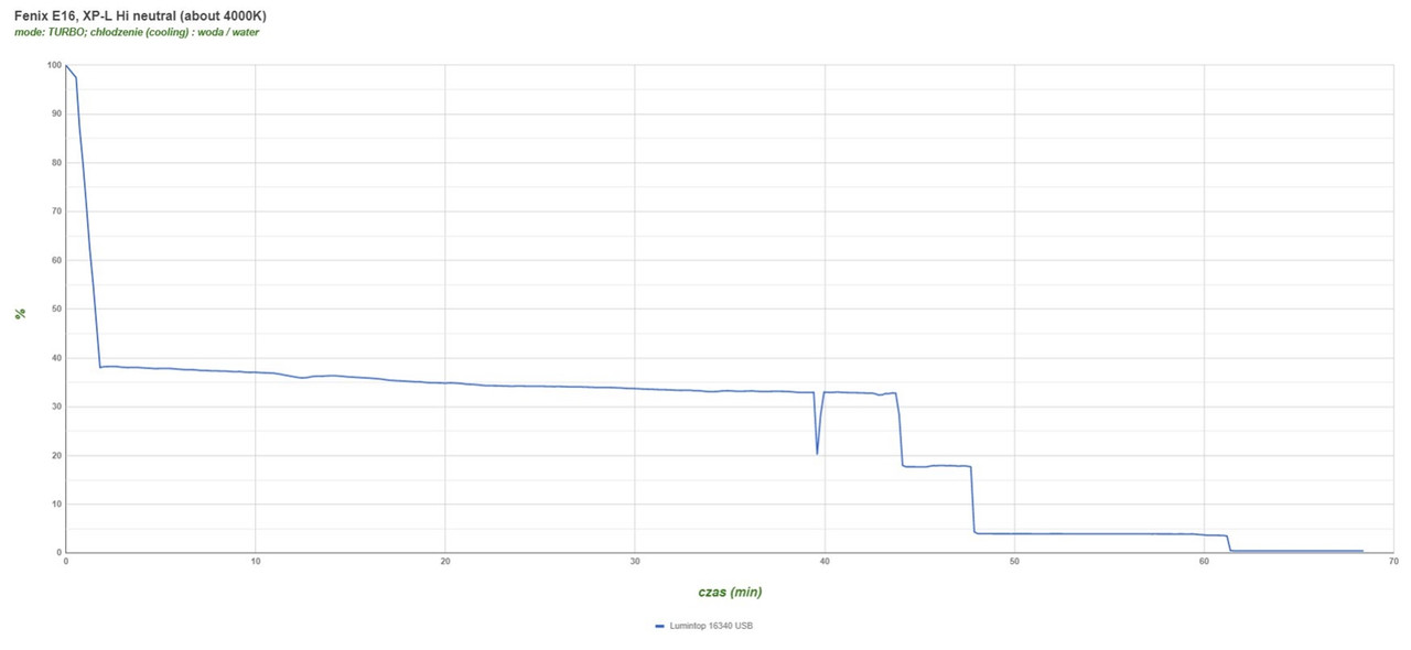

Zabezpieczenie przed zbytnim rozładowaniem ogniwa zabiera nam tryb TURBO już przy około 3,6V.
Fenix E16 posiada ukryte strobe – przy włączaniu przytrzymujemy przycisk przez 1,2 sekundy.
Jest jeszcze blokada przez przypadkowym włączeniem – dwa szybkie kliki na wyłączonej latarce w ciągu 0,5 sekundy aktywują lub dezaktywują zabezpieczenie.
Fenix podaje, że latarka posiada dwa zabezpieczenia, drugim jest klips, który możemy ustawić w taki sposób, który uniemożliwia, a w zasadzie to trochę utrudnia włączenie latarki  - mocniejszy nacisk aktywuje latarkę, ponieważ klips jest dosyć miękki – bardzo wygodny jeżeli zaczepiamy do kieszeni.
Zabezpieczenie przed zbyt wysoką temperaturą – temperatura wzrasta niebezpiecznie wysoko? Latarka obniża jasność.
Chociaż… to chyba zwykłe ograniczenie czasowe, ponieważ:
Na stronie producenta można znaleźć informację, że latarka posiada zabezpieczenie przed zbyt wysoką temperaturą, włączając kilka razy E16 w TURBO bez problemu osiągnąłem blisko 70℃, więc warto mieć na uwadze, że E16 nie nadaje się do ciągłego korzystania z tego trybu (chociaż chyba nikt nie spodziewał się, że może być inaczej).

Lubię producentów, którzy umieszczają prawdziwe informacje na etykiecie lub w instrukcji obsługi odnośnie czasów działania – tak petz… apsik..
Fenix w trybie TURBO podaje czas działania 1h i 5min (uwzględniając spadek do około 270lm) – mój wykres pokrywa się z wykresem umieszczonym w instrukcji obsługi. Mała latarka, mało światła – może kiedyś, ale… wybierając E16 lepiej korzystać z trybu 150lm lub nawet 30lm, to sporo światła (w tym przypadku pięknego światła) a czas działania wydłuża się zdecydowanie w porównaniu do trybu TURBO.

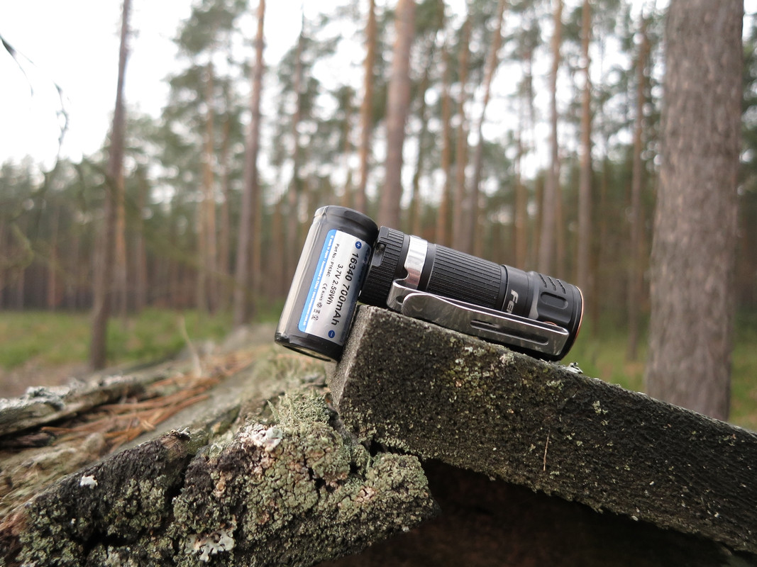

Zasilanie:
Mam w domu 3 ogniwa 16340: Lumintop USB, Fenix i KeepPower – wszystkie ogniwa pasują bez najmniejszych problemów

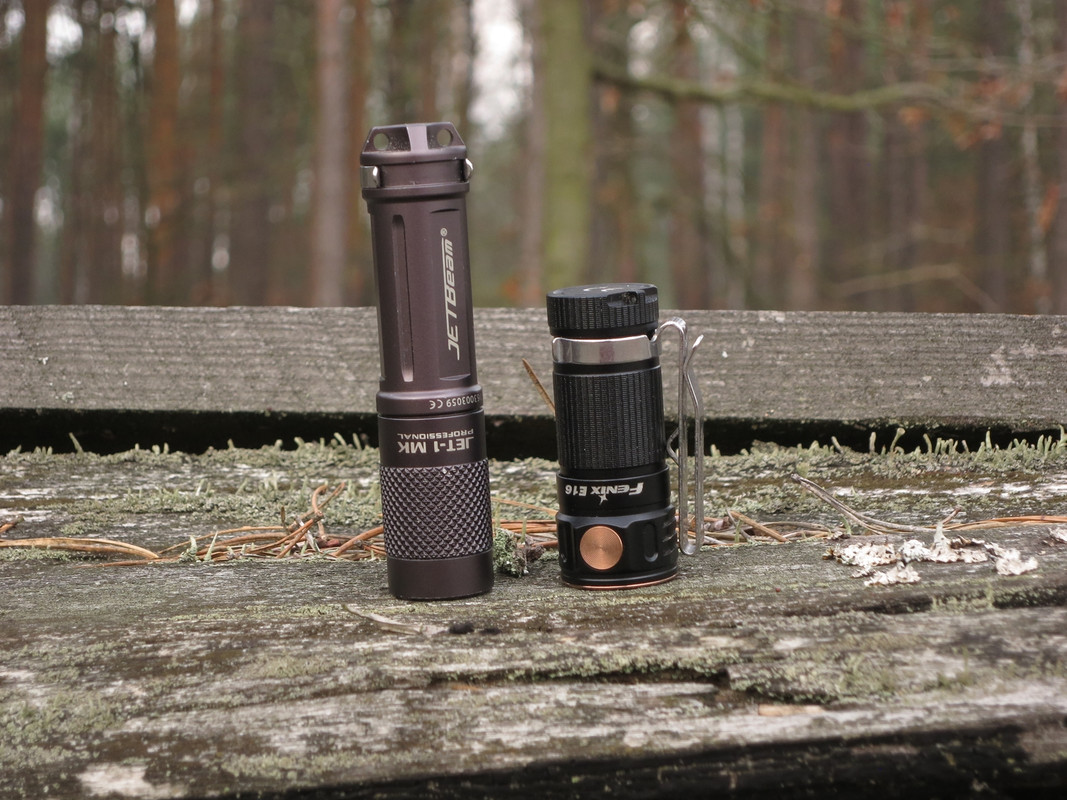

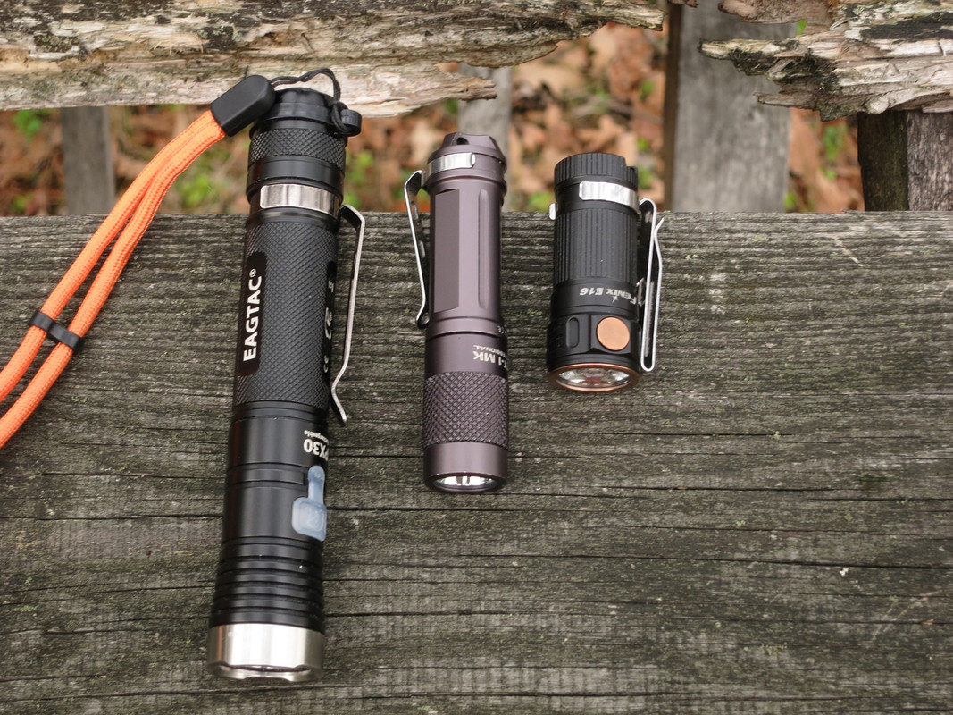

Na tle staruszka, czyli JETBeam JET-1 MK
https://i.postimg.cc/HsQmxkY2/33-Copy.jpg
A tutaj dołączył jeszcze EAGTAC PC30LC2-R zasilany ogniwami 18650
https://i.postimg.cc/13CjRkqB/34-Copy.jpg

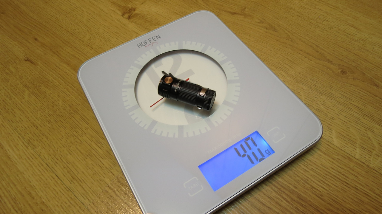

Ile to maleństwo wnosi na wagę z ogniwem 16340? – 40 gram

Świetna recka jak i latareczka. Jak porównanie do małych Olightów?
S1 i S1 MINI są już jakiś czas na rynku, więc Fenix miał czas, żeby podpatrzeć co się sprawdza a co nie. E16 jest nie tylko mniejszy od S1 MINI, ale co ważne w tej całej miniaturyzacji nie zagalopowali się tak jak Olight, który wsadził jakieś miniaturowe magnesy, które ledwo co są w stanie utrzymać latarkę na idelnie płąskiej, nieruchomej powierzchni. Magnesik z E16 nie ma z tym problemu. Na plus zaliczę także odpatrzony od Olighta klips, który jest w Fenixie sztywniejszy przez co latarka nie wysuwa się tak łatwo. Szkoda tylko, że nie jest anodyzowany na czarno. Największym plusem E16 jest barwa światła, która to już zdążyli popsuć w E18R. W E16 siedzi najpewniej XP-L HI V2 5D o bardzo przyjemnej lekko ciepławej (4000K) barwie, z delikatną nutą różu. Olight dalej uparcie wpycha w swoje latarki okrpne zimne emitery, o barwie gorszej niż na sali operacyjnej. Co prawda jest jeszcze wersja High CRI o rzekomo neutralnej barwie, ale tint-shift jest tak potężny, że równie dobrze mógłby zastąpić tęczę w nowej partii Biedronia. UI w Olightach jest moim zdaniem bardziej intuicyjne, ale może to być spowodowane faktem, że sam swoją przygodę latarkami zaczynałem właśnię od Olightów. Kwestii niebieskich wstawek vs. miedzianych nie komentuje, albowiem jest to kwestia indywidualna. Mi bardziej do gustu przypadły te z Fenixa.

« Odpowiedz #8 : 2019-02-11, 01:38:11 »
Tak się zapytam, te "miedziane wstawki" są z miedzi, czy tylko ją udają?
Wersja ti:
https://youtu.be/yLuy5wP1f9g
Brawo! Taka trochę "cygańska" wersja Smiley
Wiek: 22
wiadomości: 373
« Odpowiedz #9 : 2019-02-11, 14:44:26 »
Pisząc to miałem na myśli ich barwę... Z miedzi jako takiej raczej nie są zrobione.
"Mieć rację godzinę wcześniej niż inni: przez godzinę być uważanym za element aspołeczny." ~Antoine de Rivarol
Wiek: 34
wiadomości: 2 034
« Odpowiedz #10 : 2019-02-11, 15:04:12 »
A przycisk z czego jest zrobiony?
wiadomości: 436
« Odpowiedz #11 : 2019-04-10, 12:38:46 »
Producent podaje na stronie produktu:
*Stainless steel side switch for one-switch control
Przycisk jest chłodny jak reszta obudowy, nie mam 100% pewności z czego jest wykonany, jeżeli to plastik - to świetnie udaje metal.
