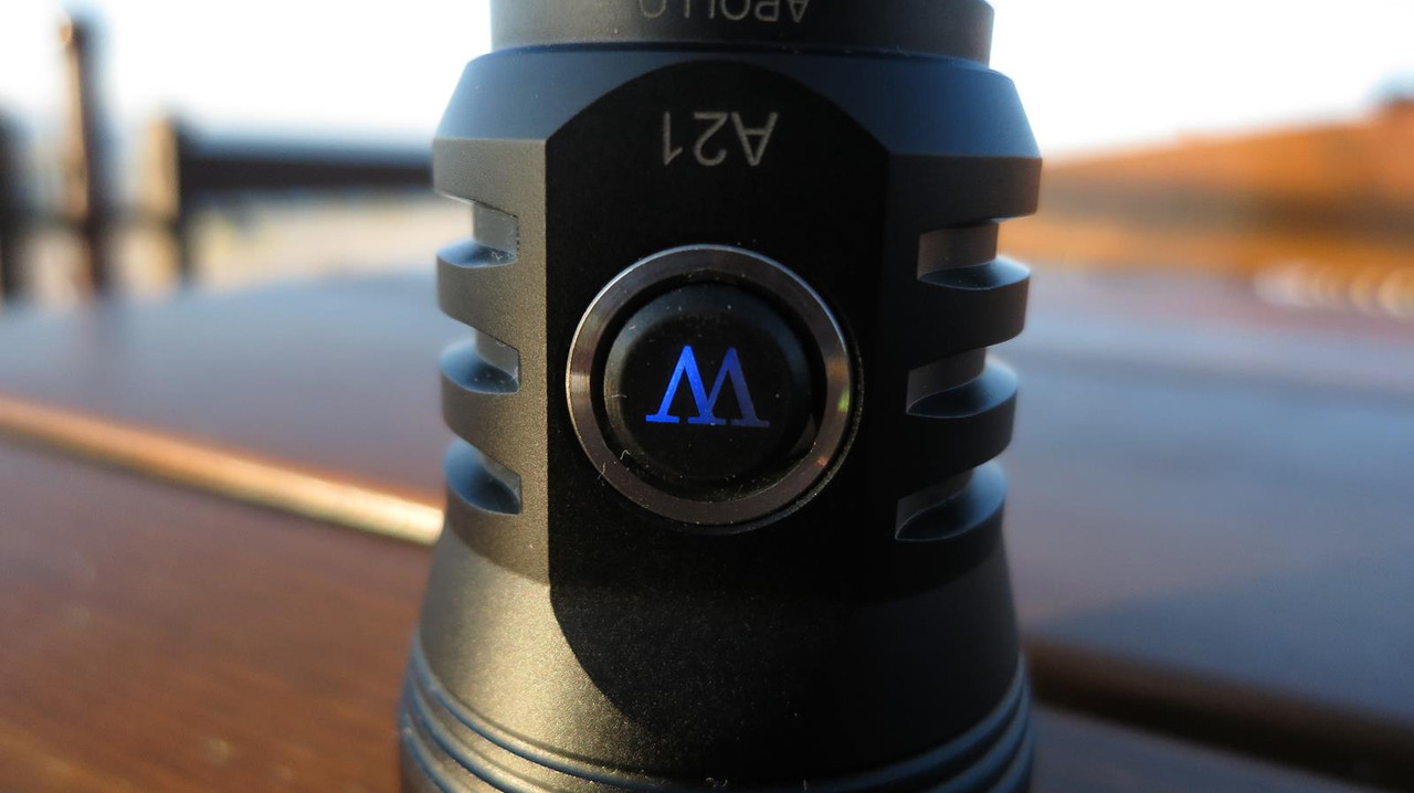

Poniżej przycisk z napisem „W” (od marki Wuben) oraz model A21
https://s19.postimg.cc/vg9d3buz7/14_Copy.jpg
Wuben A21, XHP70 4200lm, 21700 4800mAh - recenzja latarki
Po włączeniu latarki lub zmianie trybu kolor diody (niebieski i czerwony) informują o przybliżonym stanie naładowania ogniwa
