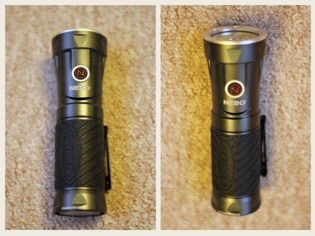

Witam,
w ostatnim czasie przeglądałem ebay i natknąłem się na ciekawą (moim zdaniem) latarkę Nebo BIG CRYKET. Latarka zwróciła moją uwagę tym, że jest zasilana trzema popularnymi "paluszkami" AA, a to był akurat mój priorytet. Lubię większe latarki, mam Xintd X3, która świetnie leży mi w dłoni a Big Cryket miał być jej następcą. Co latarka ma nam do zaoferowania:
- moc: 300 lm
- obrotowa głowica, kąt 90 stopni
- tryb świecenia: spot, flood, czerwony flood
- tryby "białe" z płynną regulacją natężenia światła
- uchwyt magnetyczny od spodu latarki
- klips
https://iv.pl/images/62054728336532674127.jpg
Recenzja Nebo BIG CRYKET
Najbardziej spodobało mi się rozwiązanie z osobnymi diodami dla świecenia rozproszonego i jedną diodą dla świecenia wiązką. Świecenie na czerwono to raczej "bajer" ale może być przydatne. Latarkę zamówiłem na amazonie, jej cena to 25$, niestety jest dostępna tylko w USA więc doszły opłaty za przesyłkę i podatek. Łączna wartość zamówienia wyniosła 42$:/ Od momentu zamówienia do odebrania paczki upłynęło dokładnie 12 dni.

Latarka wygląda ładnie, natomiast nieco rozczarowała mnie jakość materiału, z którego jest zrobiona. Spodziewałem się masywnej latarki, z widoczną na pierwszy rzut oka dobrą jakością powłok. Po wzięciu do ręki Big Cryket`a odnosi się wrażenie że jest to dobrej jakości chińczyk. Jest bardzo lekka (oczywiście to w pewnym sensie zaleta) ale widać i po prostu czuć w rękach "w miarę dobrą" (a nie bardzo dobrą) jakość materiałów. Nie jestem znawcą ale Xintd wypada pod tym względem o wiele lepiej. Tutaj wypada wrócić do kwestii ceny. Latarka kosztuje 25$ i gdyby w tej cenie była dostępna w Polsce można by było powiedzieć, że cena odpowiada jakości. Niestety prawda jest taka, że dodatkowe opłaty znacząco zmniejszają sens zamawiania tej latarki. Kilka minut po rozpakowaniu przesyłki zacząłem się obawiać, że za takie pieniądze nie opłacało się jej kupować. Ale skoro już przyszła - zacząłem oglądać dalej.

Pod względem mechanicznym latarka sprawia dobre wrażenie. Wyłącznik działa z odpowiednim oporem, mechanizm obracania głowicy również (czuć wyraźne klikanie, głowica jest stabilna). W czasie użytkowania znalazłem jeszcze jedną rzecz na "-". Niby głupota ale bardzo skutecznie uprzykrza życie... Otóż klips jest mocowany na pełnej obręczy co teoretycznie daje 100% bezpieczeństwa przed wypięciem się latarki ale z drugiej strony uniemożliwia obracanie jej wokół własnej osi w momencie jej zawieszenia. Jest to mega głupie, po prostu nie można bez wcześniejszego poluzowania skręcenia latarki przesuwać klipsa. Albo nosimy nie do końca skręconą latarkę albo mamy "sztywny" klips. Moim zdaniem jest to totalnie bez sensu. Tym bardziej, że mniejszy "brat" tej latarki - model Cryket ma klips nasuwany na latarkę i to jest sensowne rozwiązanie. Nie wiem co podkusiło projektanta, żeby zastosował taki beznadziejny pomysł, może przeraził się ciężaru latarki, ale niestety to w znacznym stopniu utrudnia jej użytkowanie.
Po krótkiej wizycie na wsi i przetestowaniu latarki w zupełnej ciemności mogę zdecydowanie powiedzieć, że jej działanie jest bardzo dobre. Flood jest bardzo mocny i świetnie oświetla bardzo duży obszar. Spot z kolei sięga daleko, porównywalnie z Xintd X3. Czerwony flood sprawdza się w pomieszczeniach, nie razi - jest w miarę przyjemny dla oka.
Podsumowując:
latarka Nebo BIG CRYKET to sympatyczna konstrukcja, która moim zdaniem charakteryzuje się dosyć dużą wszechstronnością. Jest estetycznie wykonana, z użyciem przyzwoitych materiałów. Sprawdzi się w ręce, przy pasku, w garażu itd. Sporą zaletą (moim zdaniem) jest zasilanie latarki 3xAA. To bardzo fajna propozycja w klasie średniej, ze wskazaniem na pełnienie funkcji woła roboczego. Niestety dostępność wyłącznie w USA powoduje, że jej cena wzrasta prawie dwukrotnie, co moim zdaniem niweczy sens jej zamawiania. Spodziewałem się latarki przynajmniej jakości Xintd X3, niestety okazało się, że BIG CRYKET wypada nieco gorzej. Chciałbym nadmienić, że mniejszy brat omawianej latarki - Cryket - ma swojego chińskiego klona, którego można kupić za 10$. Nie chcę sugerować, że można te latarki ze sobą porównać (klon nie ma regulacji natężenia światła) ale zamówiłem owego chińczyka i za jakiś czas napiszę krótkie porównanie.
Suma sumarum mogę polecić BIG CRYKET`a dla kogoś, komu nie będzie przeszkadzała zbyt wysoka cena przy jednoczesnym zapotrzebowaniu na specyficzne rozwiązania, które latarka ma do zaoferowania Smiley
