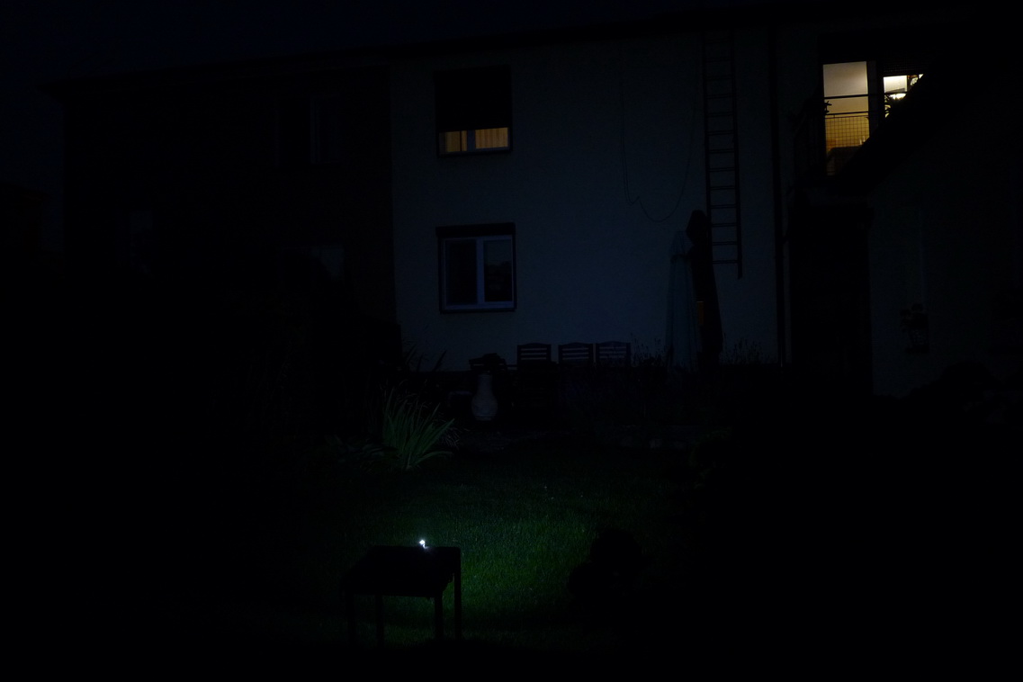

No i świecenie na ścianę
i1R
https://s22.postimg.cc/om7x5akch/P1290270.jpg

i1R - mi się spodobał, prosty, bez udziwnień, ładowalny. Dioda ładnie świecąca, brak niebieskich akcentów ( no ok - kabelek  Wink) Zestaw gotowy do używania i ładowania - fajnie.
Latarka jest pozbawiona elektroniki więc nie będzie stabilizacji ... aleee ... która latarka posiada stabilizację, hę? Zwłaszcza jak chodzi o te małe bąki do kluczy Wink No i najważniejsze - standardowo zabrakło szkiełka chroniącego optykę.
