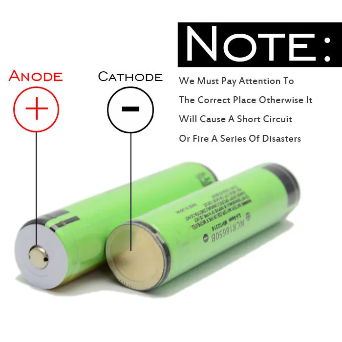

Wiek: 36
wiadomości: 647
« Odpowiedz #40 : 2018-01-29, 22:08:11 »
Należało by również odpowiedzieć na pyt.
 Czy twoja latara posiada jakiekolwiek zabezpieczenia.. ?
I czy zamierzasz ładować ogniwo w latarce kablem usb ?
-  ładując w zew. ładowarce do li-ion nie ma sensu wydawać kasy na zabezpieczone aku.
Ogniwo bez protekcji ma 65mm dł. zabezp. będzie dłuższe co widać na poniższej fot..

Wiek: 36
wiadomości: 647
« Odpowiedz #44 : 2018-01-30, 22:22:09 »
Nigdy nie używałem akusów 18650 z zabezpieczeniem więc mam pytanie "przy okazji" Wink
Czy akumulatory z zabezpieczeniem mają jakieś specyficzne oznaczenie?
Czy jak na powyższej fotce dwa o tym samym symbolu można odróżnić jedynie wielkością od siebie?
 Ogniwa japońskich producentów są w przeźroczystych koszulkach więc to widać.
inne renomowane firmy wykorzystujące japońskie ogniwa informują o bezpiece..
pozostali mogą nie muszą albo uważają to za nieistotne informacje.
 Jeśli nie posiadasz miary, suwmiarki... protekcje można wyczuć, dojrzeć..
http://s1.fotowrzut.pl/XO5VIYAD6N/1.jpg
Power bank
http://s1.fotowrzut.pl/0UYEDZR3T3/1.jpg
Power bank
http://s1.fotowrzut.pl/0UYEDZR3T3/2.jpg
Power bank
http://s1.fotowrzut.pl/0UYEDZR3T3/3.jpg
Power bank
protekcja może znajdować się na biegunie dodatnim jak i ujemnym
http://lightorati.in/image/cache/catalog/Samsung/Samsung-18650-protected-button-top/Samsung-ICR18650-26F-2600mah-18650-batteries-Protected-Button-Top_Lightorati-India%20(1)-800x600.jpg
Power bank
https://www.akkula.fi/WebRoot/vilkas02/Shops/20110228-11092-27846-1/52AC/35EA/DEED/320D/DC3B/0A28/100B/B4C3/icr18650-26fa.jpg
Power bank
potrzebna w przypadku połączeń szeregowych
http://queenbattery.com.cn/336-large_default/lg-mh1chem-18650-inr18650mh1-10a-discharge-li-ion-battery-cell-3200mah-inr18650mh1-button-top-with-protected.jpg
Power bank
cycek dodatni(wąski czy szeroki) zawsze wystaje, ujemny ma inną fakturę, inna barwę lub formę..
https://farm1.staticflickr.com/602/20886503085_11d9af7a97_o.jpg
Power bank
https://ae01.alicdn.com/kf/HTB1T1G.IFXXXXaxXFXXq6xXFXXXo/Original-KingWei-Protected-18650-For-Panasonic-3400mah-Battery-3-7v-Li-Ion-Rechargeable-Batteries.jpg
Power bank
http://img.weiku.com/a/005/211/keeppower_protected_18650_li_ion_battery_for_Panasonic_ncr18650b_3_4ah_8790_3.jpg
Power bank
https://gd.image-gmkt.com/li/599/936/571936599.g_0-w_g.jpg
Power bank
