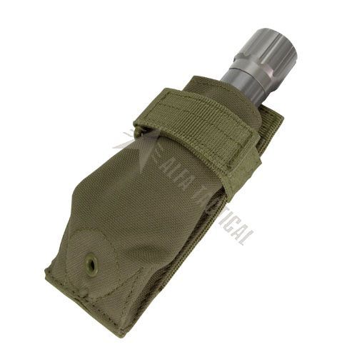

http://odziezdlapolicji.pl/380-thickbox_default/uchwyt-na-latarke-do-kamizelki-taktycznej.jpg
Latarka dla policjanta

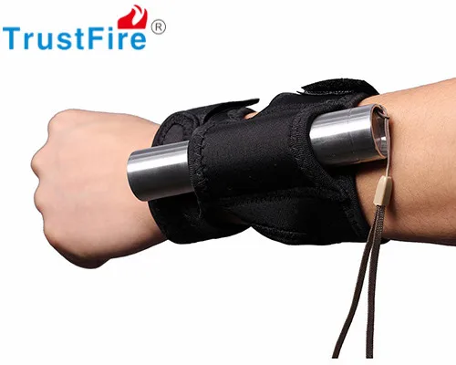

https://ae01.alicdn.com/kf/HTB1FwXtMpXXXXcAXXXXq6xXFXXX5/TrustFire-DF-00-Arm-font-b-Flashlight-b-font-Holster-Arm-font-b-Pouch-b-font.jpg
