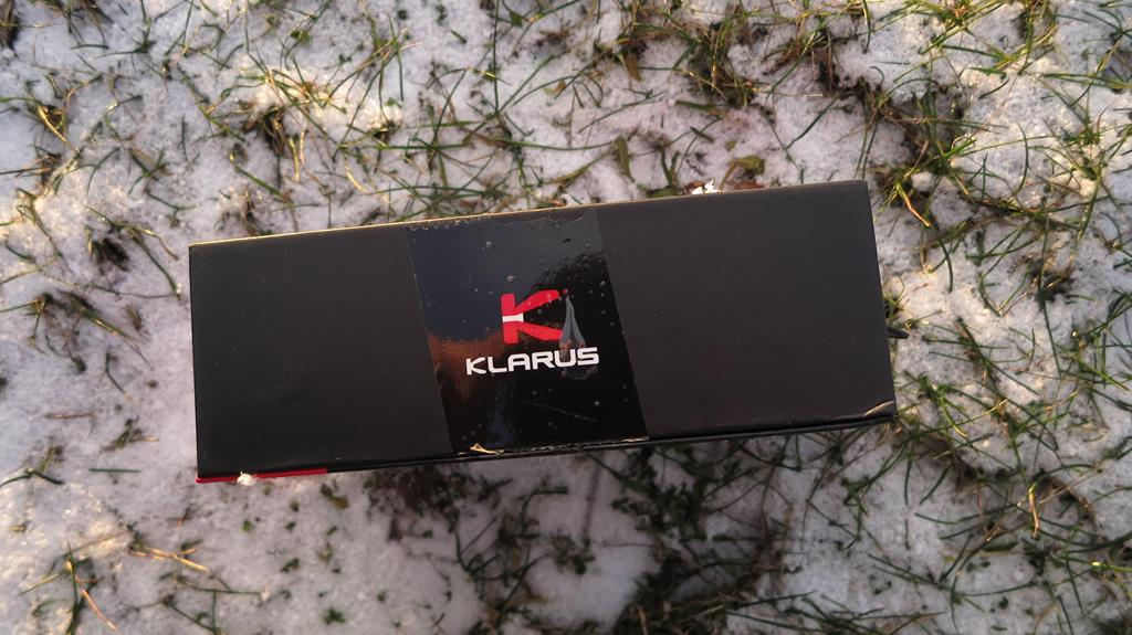

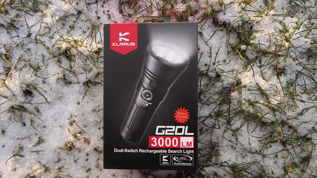

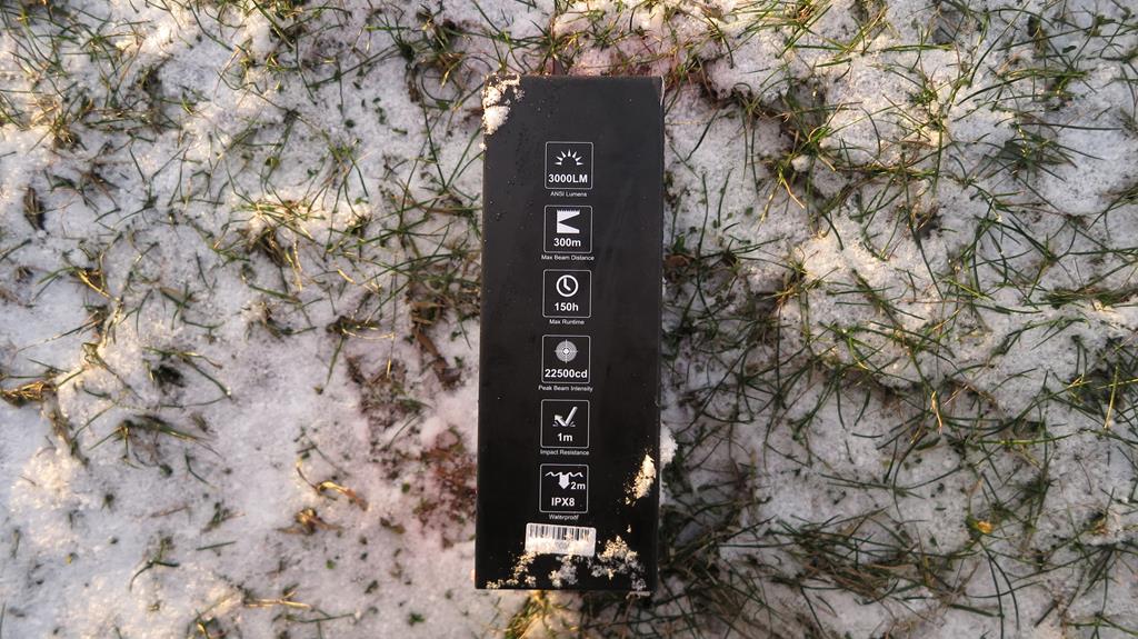

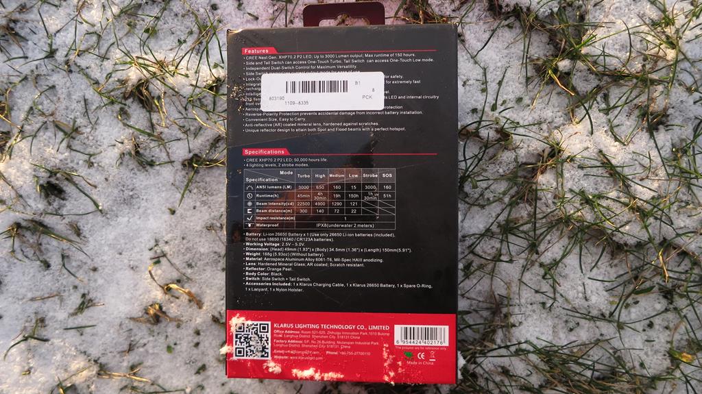

Klarusa G20L dostajemy w zamykanym na magnes opakowaniu. Kolorystycznie  nawiązuje do G20 i G35, ale sam pomysł i jakość opakowania – jakby lepsze  Smiley

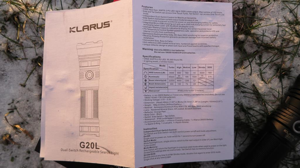

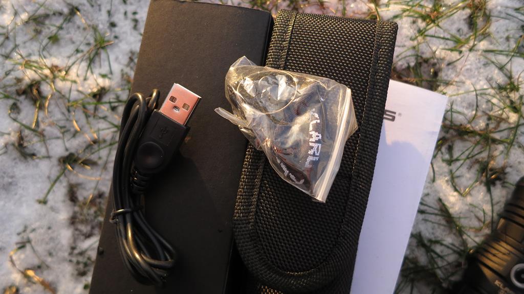

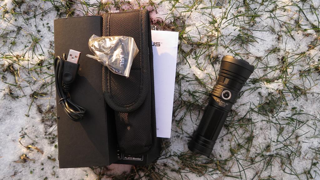

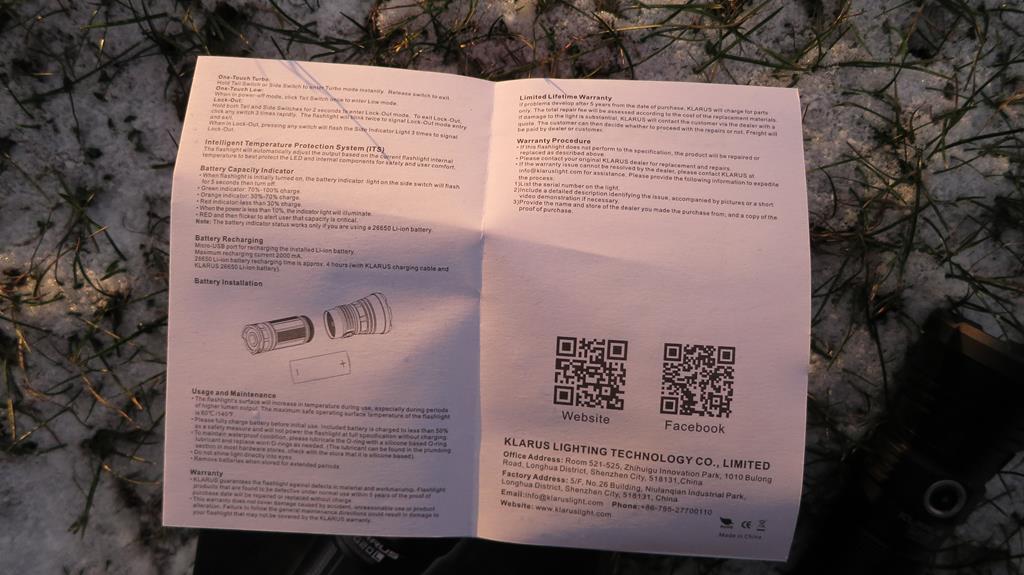

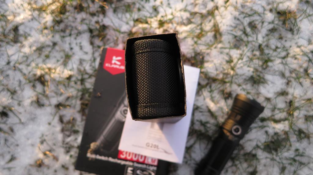

Zestaw bardzo podobny jak do G20, czyli:
- kabura na latarkę
- zapasowy oring
- kabel USB
- ogniwo Klarus 26650 5000mAh protect
- instrukcja obsługi

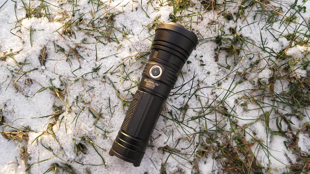

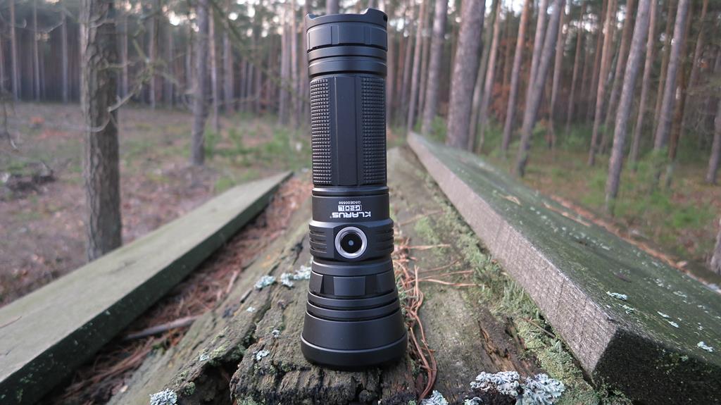

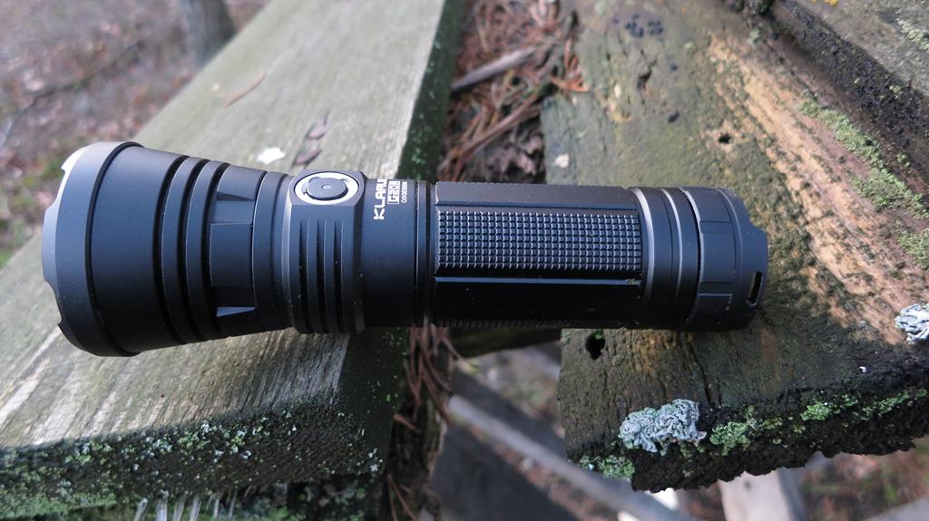

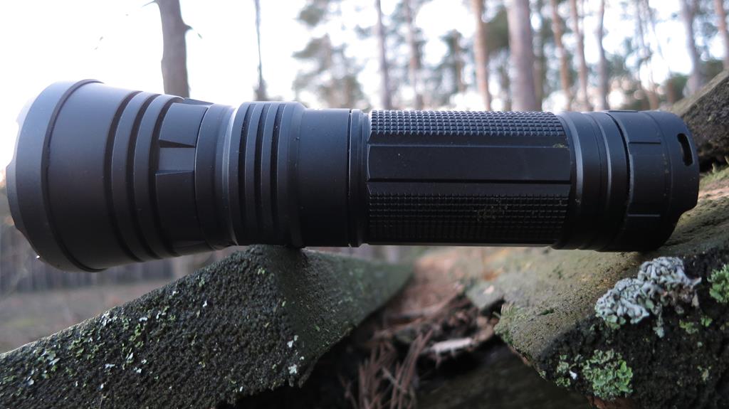

W przeciwieństwie do G20 i G35, G20L pokryta jest czarną, matową anodyzacją, moim zdaniem ten zabieg jest ogromny krokiem w przód jeżeli chodzi o wygląd latarki

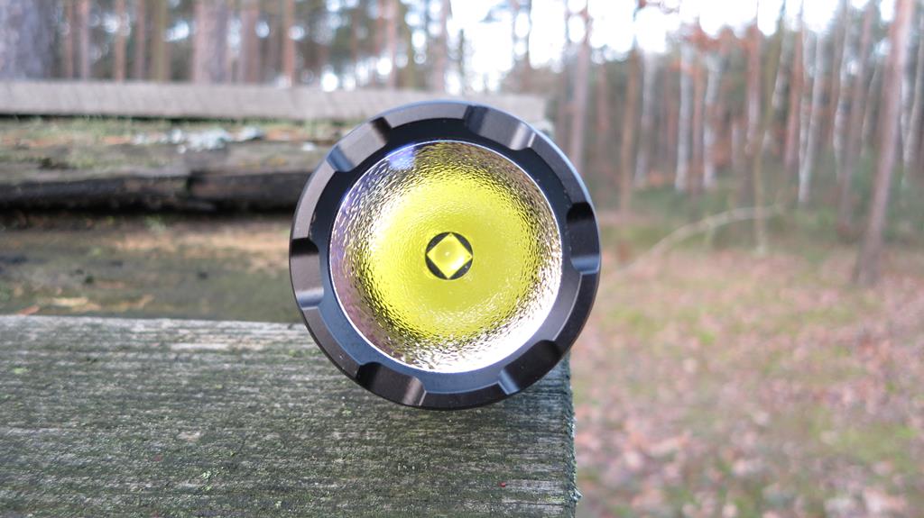

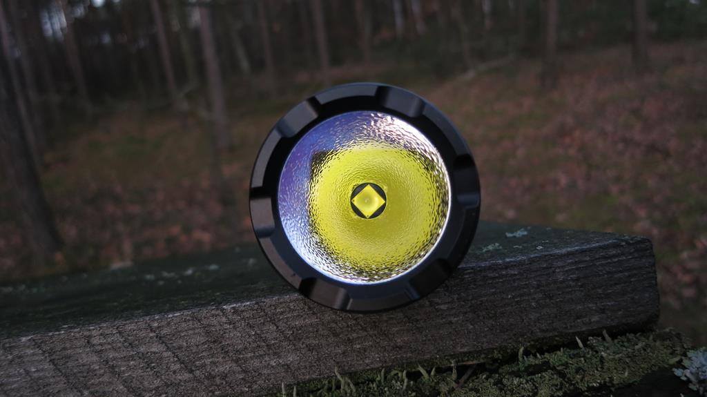

Znacznie większy reflektor niż w G20, szybka z powłokami, dioda XHP70.2, niestety zimna, ale bez brzydkich nalotów fioletowego itp.

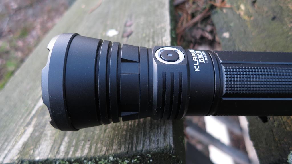

Główka (nacięcia, użebrowanie itp.) wygląda niemalże identycznie jak w G35

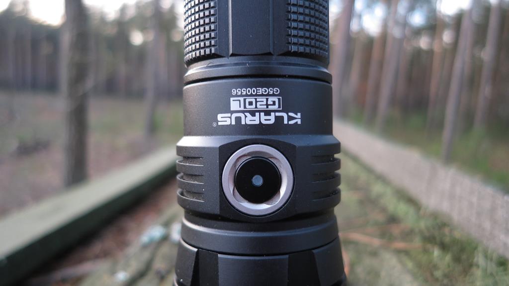

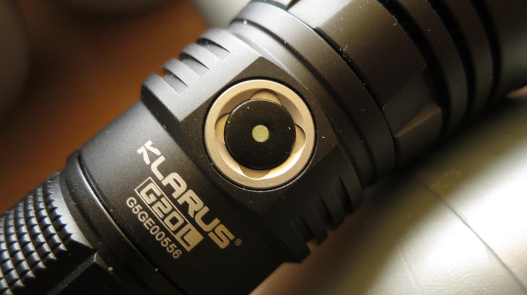

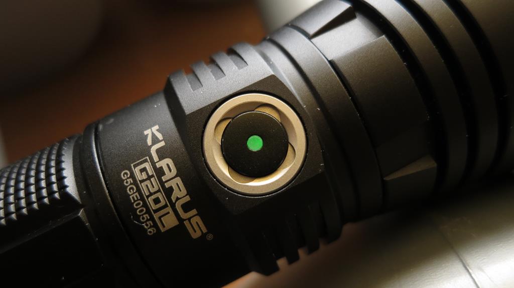

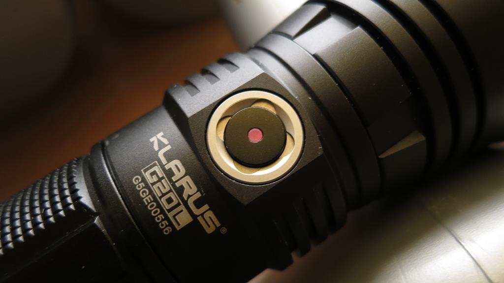

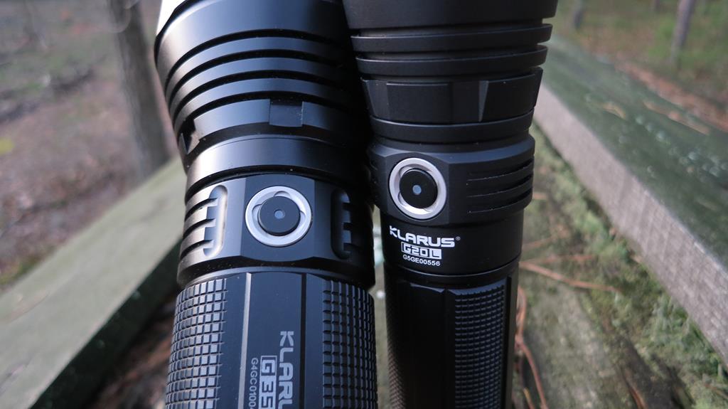

Wygląd przycisku W G35 i G20L zmienił się w porównaniu do tego co było w G20. Jest bardziej płaski,  nie mam G20, ale kojarzę, że tam było czuć sprężystość, w G20L tego nie ma, pracuje z nieco większym oporem, bardzo wysoką dokładnością, ale zostawić latarkę w trybie TURBO i pamięcią ostatniego trybu w kurtce – to zawsze duże ryzyko !

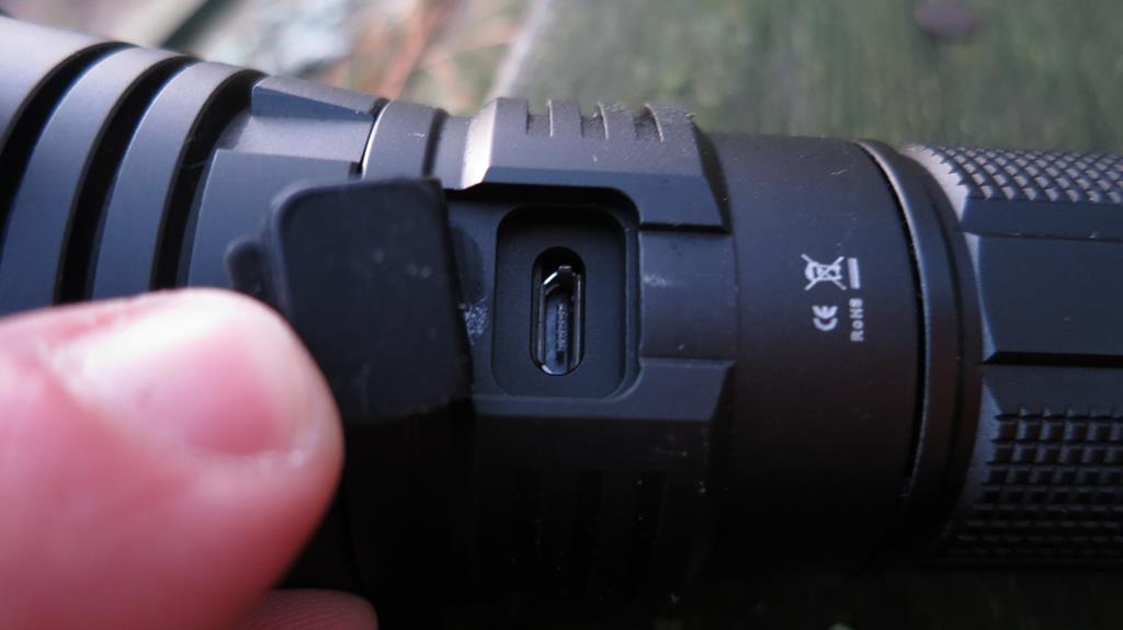

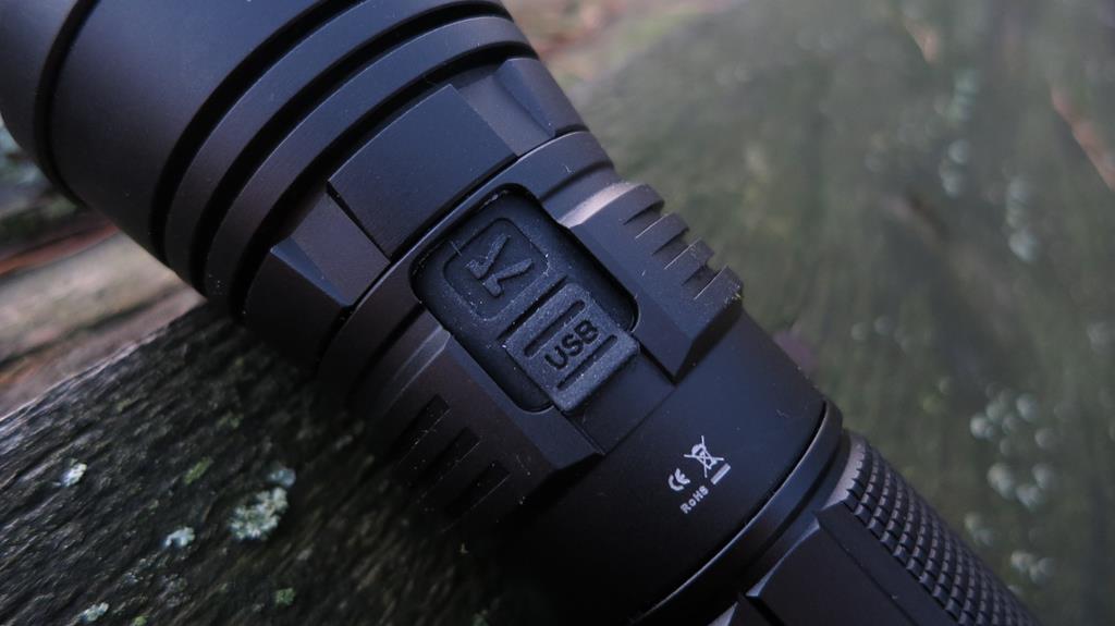

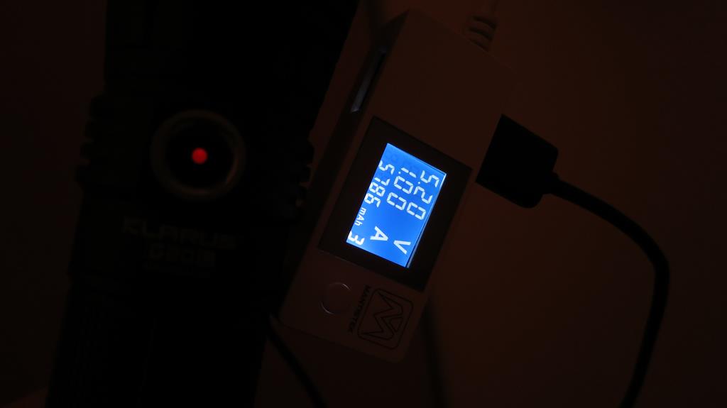

Po drugiej stronie znajduje się port  USB. Ogniwo 5000mAh i tylko 1A, niestety… Latarka podczas testów kilka godzin spędziła w wodzie i zachowała szczelność, ale jak zawsze przy tego typu zabezpieczeniach – należy uważać. Kolor diody w włączniku informuje o procesie ładowania, zielona dioda – oznacza, że ogniwo jest naładowane.
https://s19.postimg.cc/mmqob4yhf/16_Copy.jpg
Klarus G20L, 3000lm i 5000mAh w zestawie
https://s19.postimg.cc/q6cm0y8wz/17_Copy.jpg
https://s19.postimg.cc/us8q9b25v/18_Copy.jpg

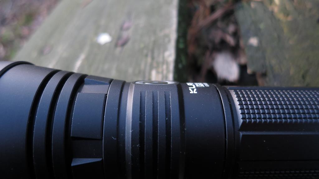

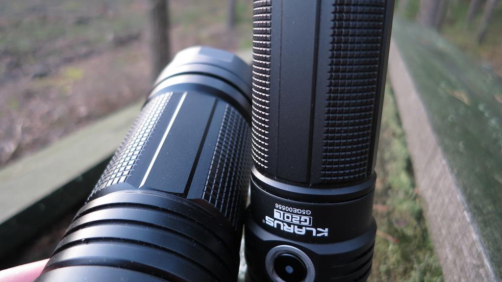

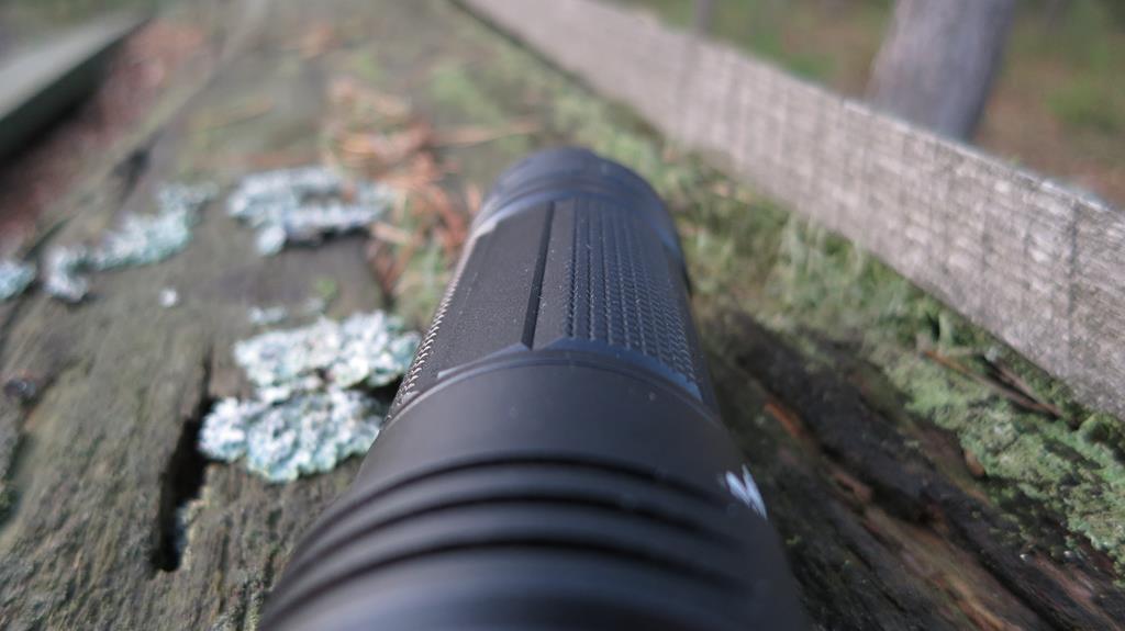

Tuba środkowa wygląda identycznie jak w G35, kostka + płaskie nacięcia wzdłuż latarki, sprawiają, że latarka świetnie leży w dłoni, i nawet mimo sporych rozmiarów jest bardzo dobrze wyważona

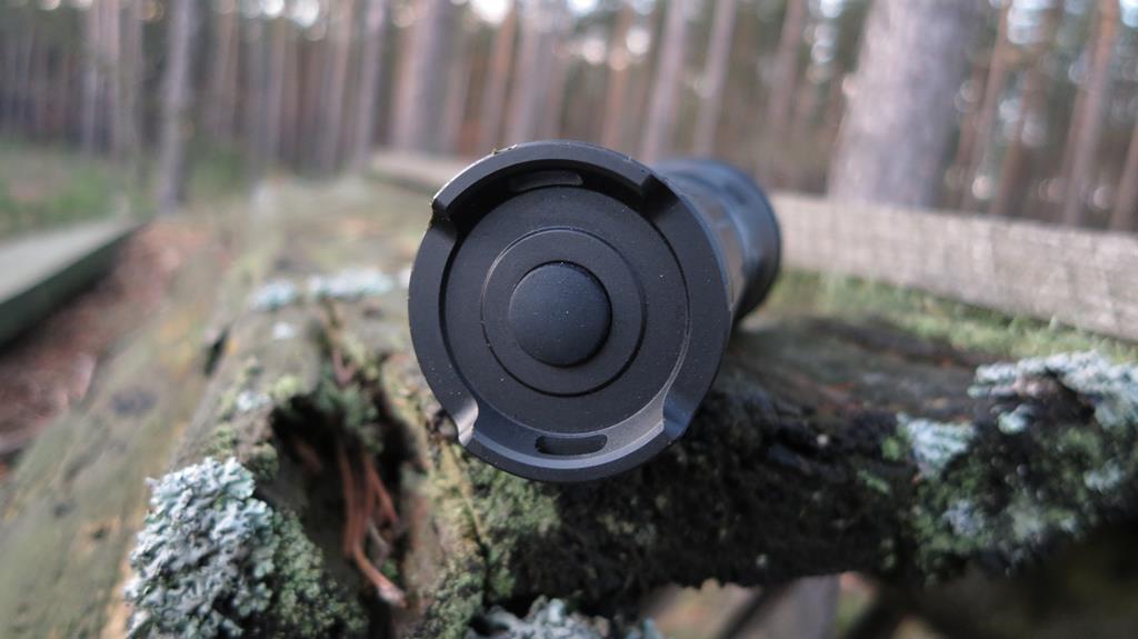

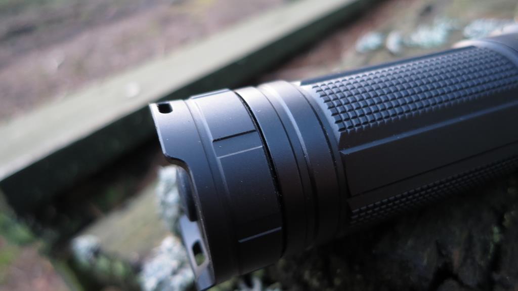

Zakrętka inaczej zbudowana niż w G35, zmieniła się gumka zabezpieczająca drugi przycisk, zmienił się również sposób budowy, tutaj przycisk jest schowany i latarka bardzo stabilnie pozostaje w pozycji stojącej
https://s19.postimg.cc/nc9gnjor7/22_Copy.jpg
https://s19.postimg.cc/7e0qxf28z/24_Copy.jpg

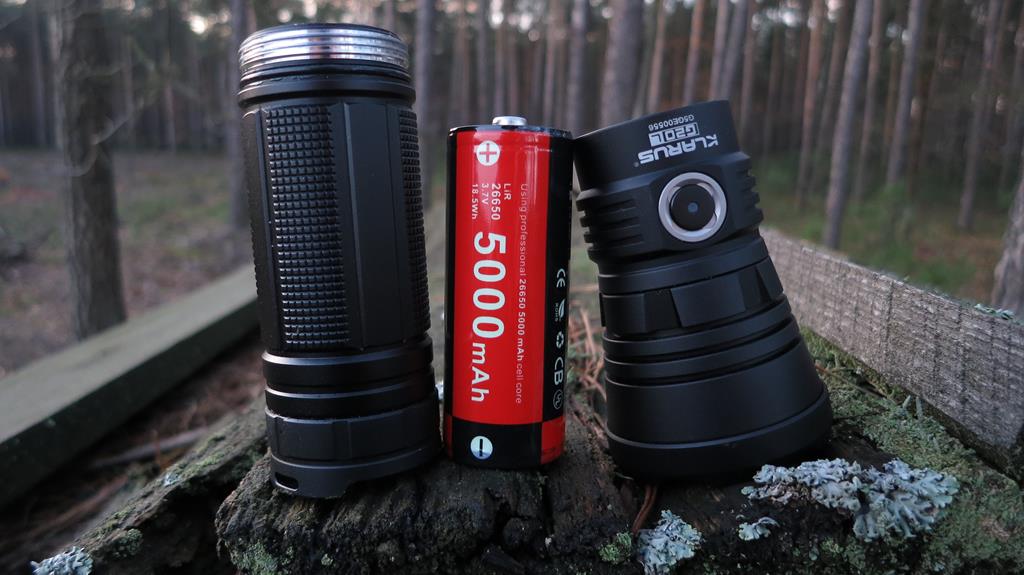

W zestawie otrzymujemy ogniwo Klarus 26650 5000mAh zabezpieczone, znane z np. modelu G20. Przed pierwszym uruchomieniem musimy pozbyć się zabezpieczenia (zapobiegającemu przypadkowego włączenia latarki podczas transportu)

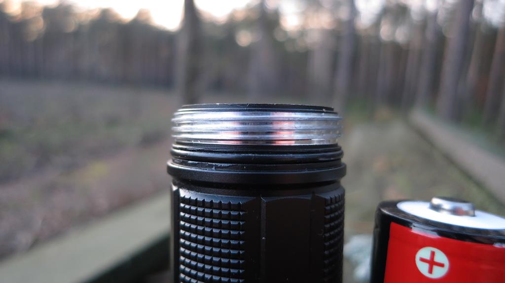

Gwint bez anodyzacji, bardzo dobrze wykonany, świetnie skręca się zarówno z ogniwami bez wystającego plusa, czy z oryginalnymi ogniwami, mógłby być fabrycznie nieco lepiej nasmarowany, chociaż nie jest źle

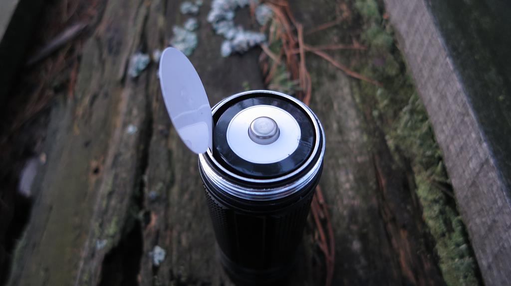

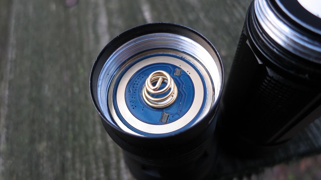

W środku gruba, masywna sprężyna, nie miałem problemu nawet z ogniwami bez zabezpieczenia (a to ważne, ponieważ najczęściej stosuję właśnie takie ogniwa)
https://s19.postimg.cc/v504fk50z/27_Copy.jpg
Porównuję sobie zdjęcia z recenzji modelu G20, i okazuje się, że sterownik w G20L wygląda identycznie. Kilka osób narzekało, że ich G20 piszczy, mój G20L nie ma tego problemu, chociaż może to być uzależnione od konkretnej sztuki…

Wskaźnik naładowania:
Po włączeniu latarki przez 5 sekund dioda znajdująca się w przycisku bocznym świeci w kolorze… informując nas o stanie naładowania ogniwa
- zielony 70-100% naładowania ogniw/a
- pomarańczowy 30-70% naładowania ogniw/a
- czerwony poniżej 30% naładowania ogniw/a
Gdy stan naładowania ogniw jest niski latarka zbija tryby (poniżej 3,4V).
- jeżeli poziom naładowania ognia spadnie poniżej 10% (poniżej 3,3V), czerwona dioda będzie błyskać cały czas.

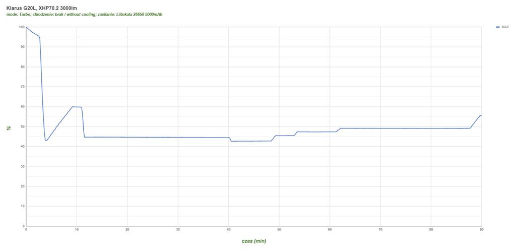

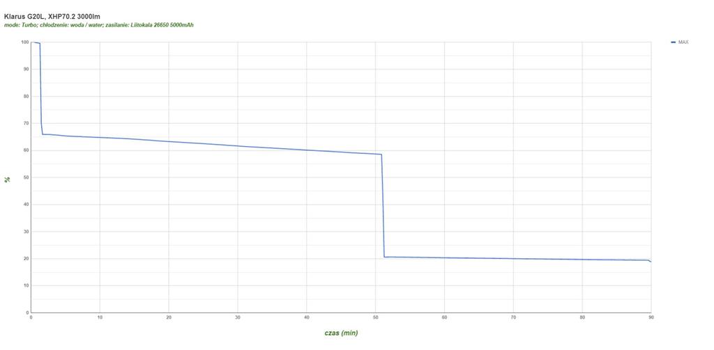

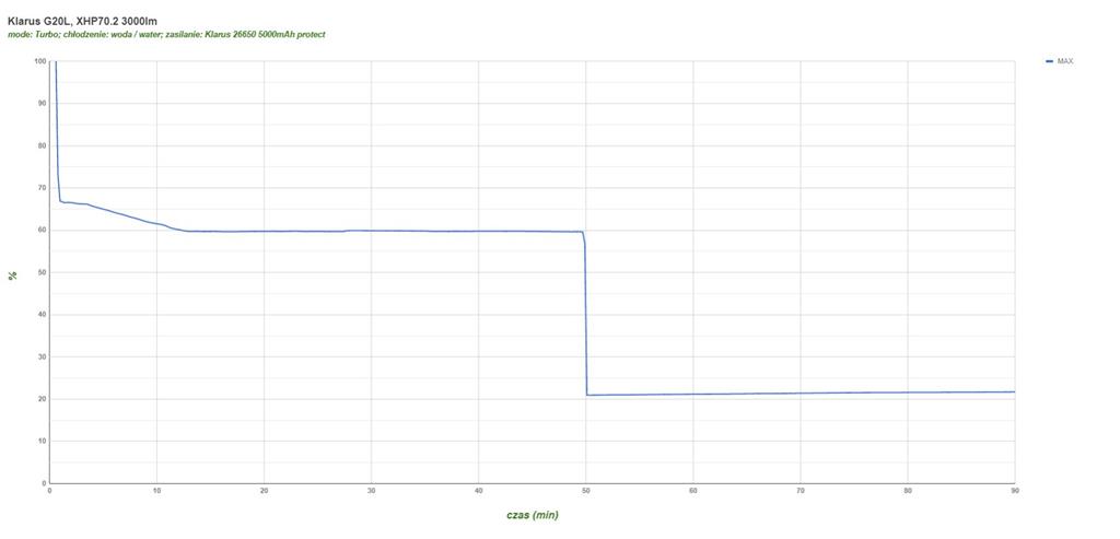

Dodatkowo Klarus G20L  posiada świetnie działające zabezpieczenie przed zbyt wysoką temperaturą. Latarka nie zbija trybów, po prostu obniża jasność. Temperatura spadnie – latarka zwiększy jasność. Samo zabezpieczenie ustawione jest bardzo zapobiegawczo, według mojego termometru laserowego to poziom 45-50 °C, w teście bez chłodzenia jest to świetnie widoczne.  Przy około 40 minucie uchyliłem okno (na zewnątrz temperatura około 0 stopni), czujnik w dosłownie kilka chwil wykrył zmianę temperatury latarki i powoli zaczął zwiększać jasność.
https://s19.postimg.cc/sc6wv09o3/29_Copy.jpg
Zrobiłem również testy przy wykorzystaniu ogniwa Liitokala 26650 5000mAh i Klarus 26650 5000mAh protect i chłodzeniu wodą. Zastanawiał mnie spadek jasności już na początku testu (realnie w trybie TURB0 ta latarka ma około 1800-2000lm, ale marketingowo… ma 3000lm), ale zobaczyłem do recenzji @mar3 i okazuje się, że identyczny spadek był w jego G20, a więc tutaj niewiele się zmieniło. Wydajność na całkiem fajnym poziomie
https://s19.postimg.cc/6prwdzitf/30_Copy.jpg
https://s19.postimg.cc/y0d7lwtg3/31_Copy.jpg

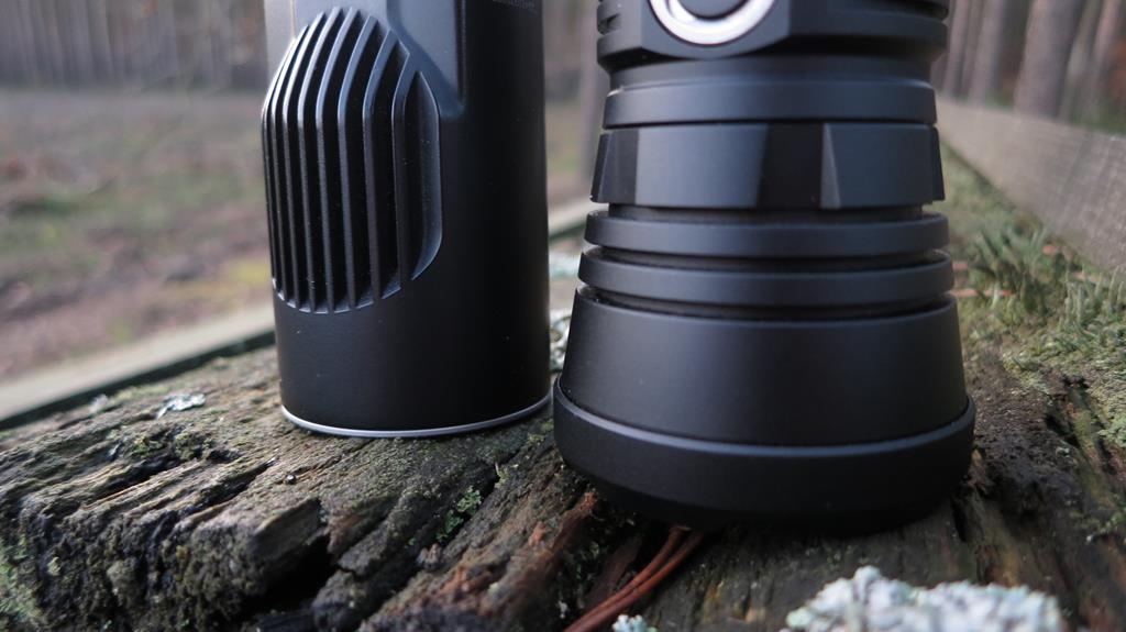

G20L wygląda świetnie, matowa anodyzacja, większy reflektor niż w G20 (= lepszy zasięg), napisy, wycięcia, włącznik w jednej linii… Klarus, jest pięknie
https://s19.postimg.cc/n0s0abq6b/35_Copy.jpg

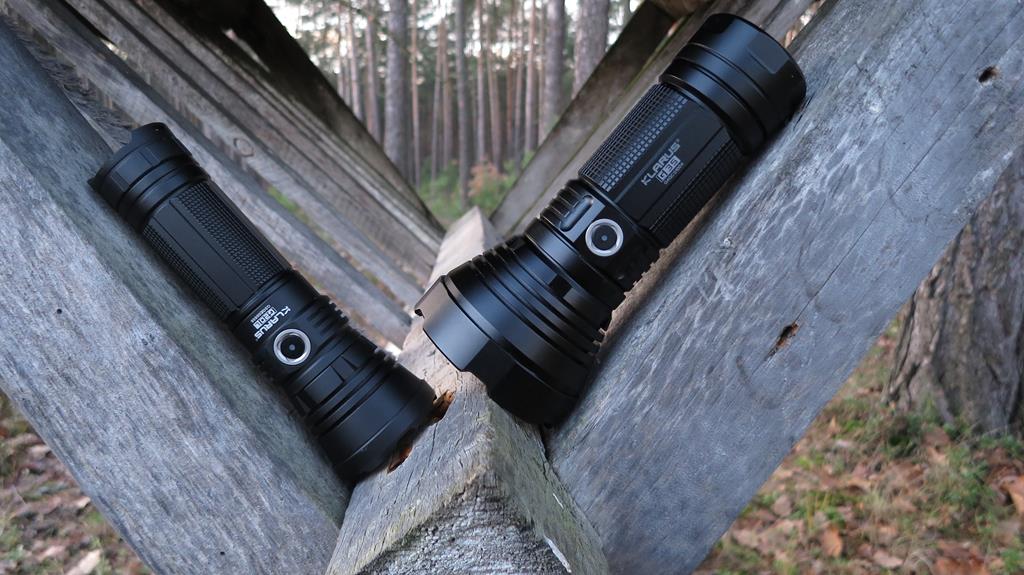

Przy G35 już nie jest taki duży…
https://s19.postimg.cc/zfesan9yr/36_Copy.jpg
Myślę o ostatnio testowanej latarce DQG zasilanej z ogniw 26650… i długość całej latarki DQG to wymiary pojemnika na ogniwa w Klarus G20L Smiley

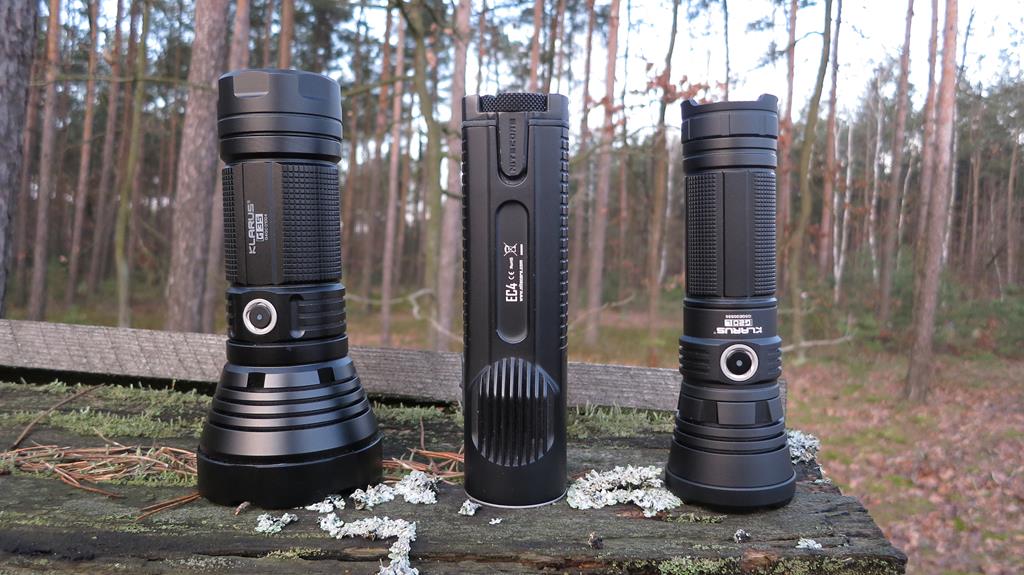

A tak wygląda wśród Klarus G35 i Nitecore EC4
https://s19.postimg.cc/z2ne4heub/38_Copy.jpg

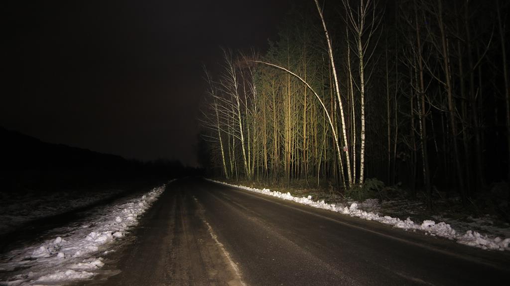

Klarus G20L niski
https://s19.postimg.cc/9wmfxnszn/50._Klarus_G20_Niski_Copy.jpg
Klarus G20L średni
https://s19.postimg.cc/84th2rhcj/51._Klarus_G20_redni_Copy.jpg
Klarus G20L wysoki
https://s19.postimg.cc/sc6wv2mjn/52._Klarus_G20_Wysoki_Copy.jpg
Klarus G20L TURBO
https://s19.postimg.cc/q7mjtzsmr/53._Klarus_G20_TURBO_Copy.jpg
DQG Tiny 26650 III NW
https://s19.postimg.cc/w8k8r2myr/54._DQG_TURBO_Copy.jpg
FiTorch P26R XHP70.2 neutral
https://s19.postimg.cc/oftkz3opf/55._Fitorch_P26_R_neutral_Copy.jpg
Klarus G35
https://s19.postimg.cc/ev9yc8mir/56._Klarus_G35_Copy.jpg
Nitecore EC4 (mod XM-L2  U2 3C)
https://s19.postimg.cc/lyhtruzo3/57._Nitecore_EC4_mod_Copy.jpg
Wuben T046R
https://s19.postimg.cc/7faoqge8z/58._Wuben_T046_R_Copy.jpg
Klarus G20L TURBO
https://s19.postimg.cc/e5r5zwok3/59._Klarus_G20_TURBO_Copy.jpg
https://s19.postimg.cc/3vor0o6eb/60._DQG_TURBO_Copy.jpg
https://s19.postimg.cc/6d0i7yl5v/61._Fitorch_P26_R_neutral_Copy.jpg
Klarus G20L TURBO
https://s19.postimg.cc/vj1gerzar/62._Klarus_G20_TURBO_Copy.jpg
https://s19.postimg.cc/v6a28loqr/63._DQG_TURBO_Copy.jpg
https://s19.postimg.cc/a9du3xyfn/64._Fitorch_P26_R_neutral_Copy.jpg

2 clicki?? W dupce zbędny.
Tint shift wali po oczach Sad
wiadomości: 442
« Odpowiedz #2 : 2018-03-30, 19:15:18 »
DQG to to nie jest  Undecided Undecided
Widziałem gorsze XHP70.2, Klarusik jest całkiem niezły pod tym względem, wiadomo, lepsza byłaby ciepła, dobrej jakości XHP70 ; )
