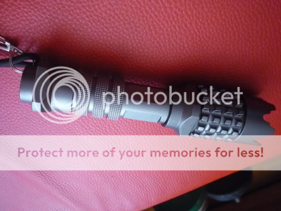

O latarkach wiem niewiele, ale dostałem taką na gwiazdkę. Jest to jakiś no name dlatego zgłaszam się z pytaniem co to warte jeśli chodzi o budowę i trwałość.

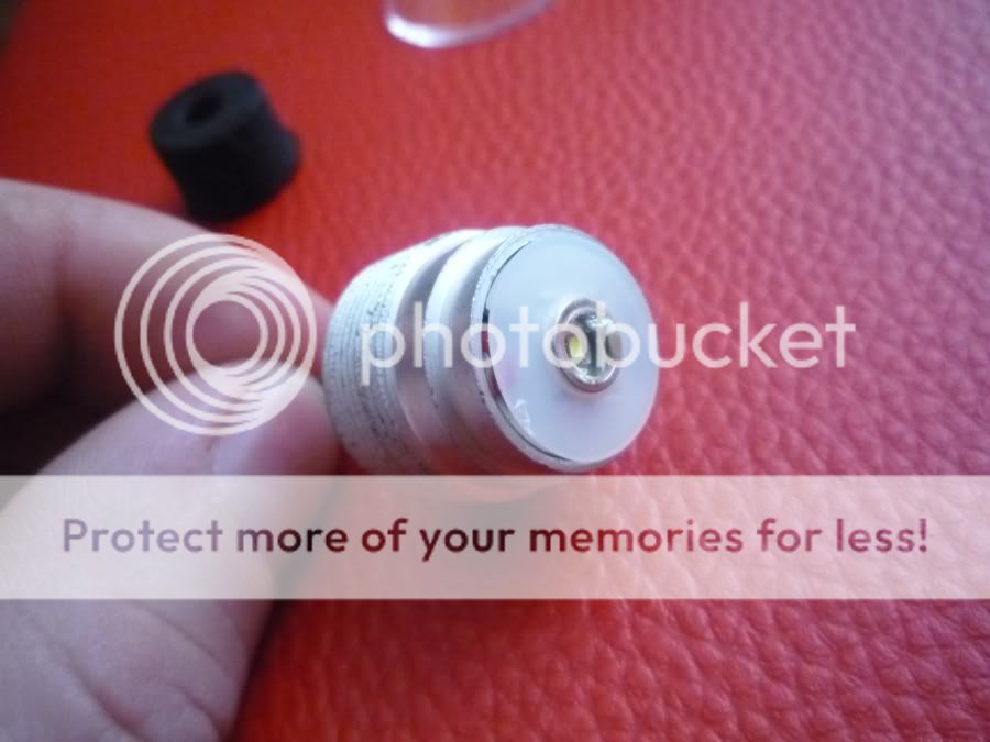

Poniżej kilka fotek, obudowa jest mocna, aluminiowa, dość dobrze zrobiona, ma uszczeleczki tam gdzie trzeba, szybka plastikowa, akumulatorek 18650, diody nie potrafie zidentyfikować bo się na tym nie znam ale zrobiłem dokładne fotki. Bardziej rozebrać się już nie da. Dioda jest wlutowana w radiator, chyba to nazywacie pigułą?

Poza tym wszystko wygląda na dobrze spasowane, sama obudowa jest bardzo solidna, niestety jak dla mnie to trochę za cięzka i za duża, mogła by być z 4cm krótsza i troche mniejszej średnicy.

Dioda to na pewno XR-E ale jaki bin to ciężko określić. Pewnie jeśli piszą q3 to jest q3. Nie mam pojęcia co to za firma i model...

Patrząc na emiter to na pewno XR-E Q3 (ma srebrne podłoże) Wink
Jeśli chodzi o latarkę to "China... made in China" Roll Eyes

Chemik, ale latareczka z akcentem policyjnym jest.
Zobacz na kształt światła na ścianie, nie przypomina Ci czegoś Grin
A co ma srebrne podłoże do xr-e q3 ?  Grin  Grin
przecież równie dobrze to może być p4 czy q5 albo r2 .... chociaż na te dwa ostatnie bym nie liczył  Wink
Dokładnie. Srebrne podłoże sugeruje raczej kraj pochodzenia a nie bin z tego co wiem. Pytasz o trwałość, Sprawdź czy gwinty lekko się kręcą i czy niema za dużego luzu i spróbuj zarysować nożem powłokę, to nam da jakieś info.

Z uwagi, iż 99% przypadków srebrny podkład widziałem w Q3 i R2... Cool
Stwierdziłem stanowczo, że to XR-E Q3 Grin
W dodatku sprzedający nie napisał, że to Q5...
więc raczej byłbym przekonany do tego Q3 Wink
Przecież srebrny podkład mają wszystkie diody z serii xr  Grin Grin Grin żółtych już od dawna się nie spotyka  Roll Eyes zresztą żółte też były od p4 po r2 ...
polecam wątek - cuda z allegro ... zamiast siać zamęt
było już tyle razy na forum - nie jesteśmy wstanie rozpoznać binu danej diody po zdjęciu

XR-E na nowszym chipie EZ900 o bliżej nie określonym binie (raczej nie będzie to wyżej niż deklarowane przez domniemanego producenta Q3). Nieprawdą jest, iż pokrycie luminoforem zarówno chipa i okolic wskazuje na kraj gdzie ją wyprodukowano. W swoim czasie był moment kiedy Cree wprowadziło tę zmianę technologiczną (pokrycie tylko chipa) najpierw w chińskiej fabryce a następnie w Stanach (dlatego też dużo osób pisało o tym, że żółte są z USA, srebrne z Chin). Bardzo szybko obydwie fabryki zaczęły produkować emitery XR-* tylko ze "srebrnym spodem" Wink
