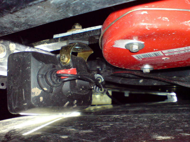

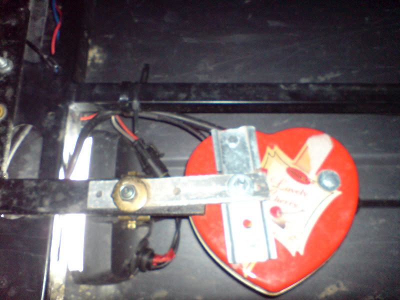

« Odpowiedz #43 : 2008-02-28, 00:32:11 »
obiecane zdjęcia (wybaczcie , że z komóry)
http://lh6.google.pl/4x4netpl/R8Xwntt23LI/AAAAAAAAED4/PuV1GnSb-aY/DSC00886.JPG?imgmax=800
zestaw do montażu hid w aucie
http://lh4.google.pl/4x4netpl/R8XwuNt23MI/AAAAAAAAEEA/eMiBIf8Kwuo/DSC00887.JPG?imgmax=800
http://lh4.google.pl/4x4netpl/R8XwxNt23NI/AAAAAAAAEEI/nmjEt605dwE/DSC00888.JPG?imgmax=800
http://lh6.google.pl/4x4netpl/R8Xw9tt23PI/AAAAAAAAEEY/4NCB02yrXxY/DSC00890.JPG?imgmax=800
http://lh3.google.pl/4x4netpl/R8XxD9t23QI/AAAAAAAAEEg/Zdx23hYEhro/DSC00891.JPG?imgmax=800
PS  jak ktoś się zacznie śmiać z mojego pojemnika na przetwornice to dostanie w ryj !

« Odpowiedz #44 : 2008-02-28, 01:15:43 »
Dzięki, już nie muszę pytać Grin
Jak zapewniłeś szczelność?
Jak wrażenia "organoleptyczne" na drodze?
