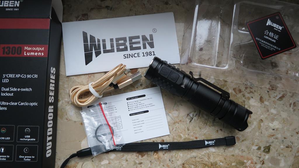

W opakowaniu znajdziemy:
- latarkę
- zapasowy oring
- bardzo dobrej jakości kabel USB
- ogniwo 2600mAh Wuben z zabezpieczeniem (zwracajcie uwagę czy jest na pewno w zestawie)
- papierologia

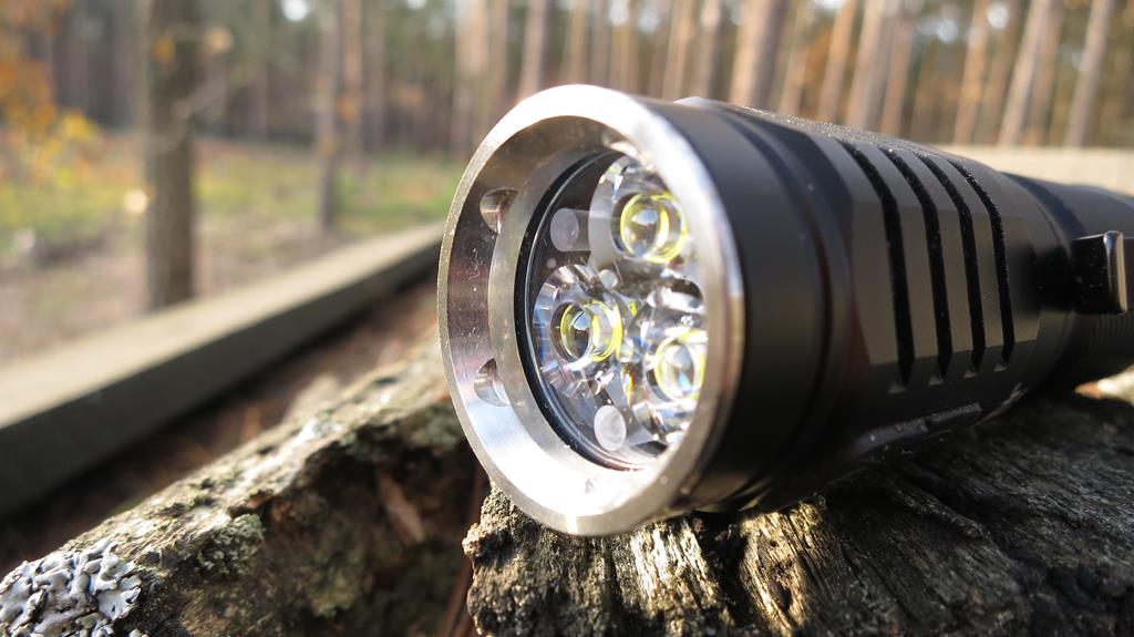

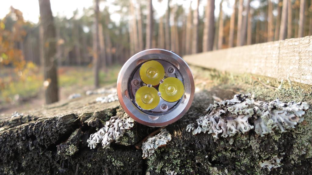

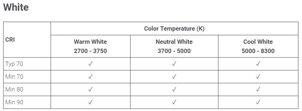

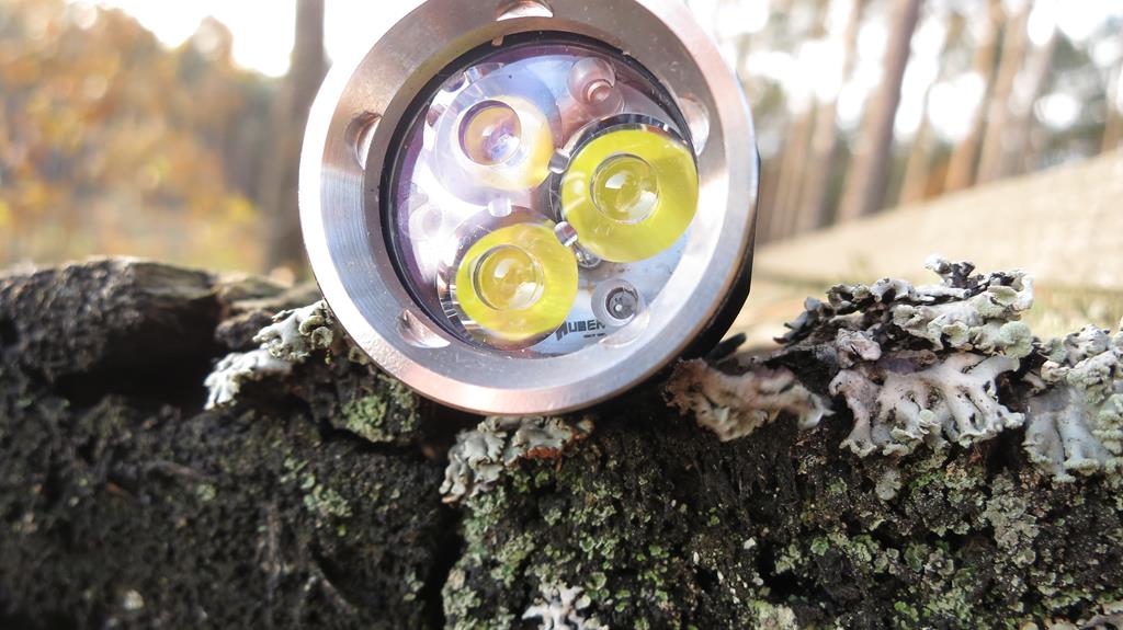

XP-G3 dostępna jest w różnych wersjach z CRI 90+  http://www.cree.com/led-components/products/xlamp-leds-discrete/xlamp-xp-g3
Niestety Wuben wybrał te zimniejsze barwy – ok. 6000K (lub więcej) , a szkoda, miałem nadzieję na neutralne diody i 90CRI. W moim odczuciu barwa wpada bardzo delikatnie w stronę fioletu, jeżeli świecimy na drzewa itp. 90CRI  „robi robotę”, ale kierując latarkę na np. białą ścianę, mam wrażenie, że Wuben nie świeci tak, jak ja bym tego chciał, może to zasługa szybki z powłokami? – trudno powiedzieć.
W celu wyjaśnienia – to w żadnym wypadku nie jest fioletowe świecenie tanich latarek, nawet zimna barwa i 90CRI świeci pięknie, ale tak jak mówię, czegoś brakuje.

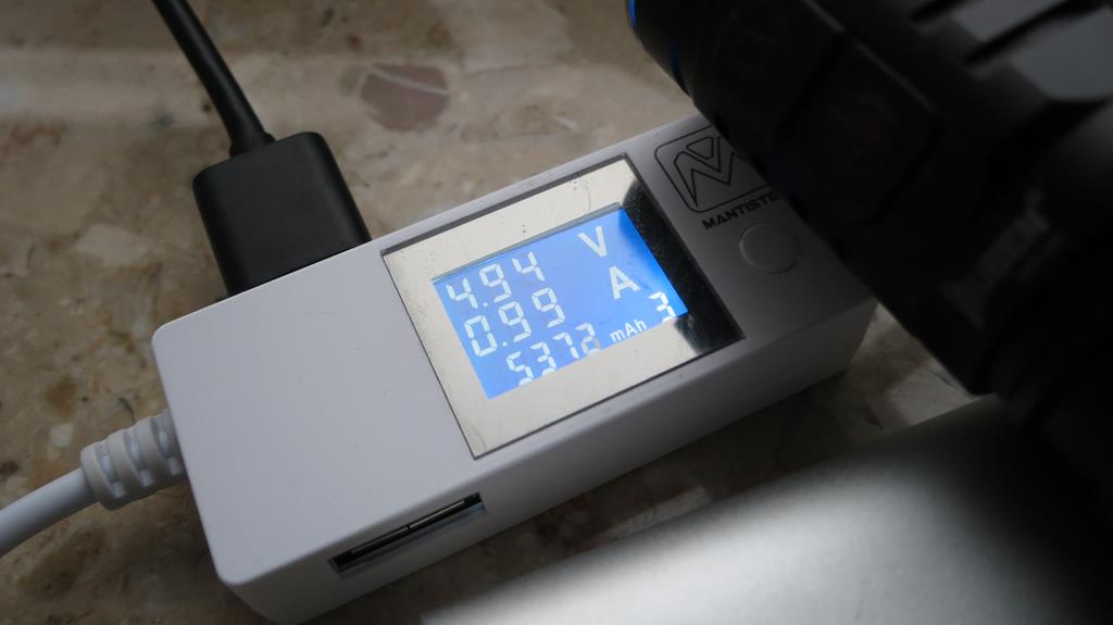

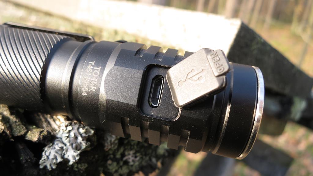

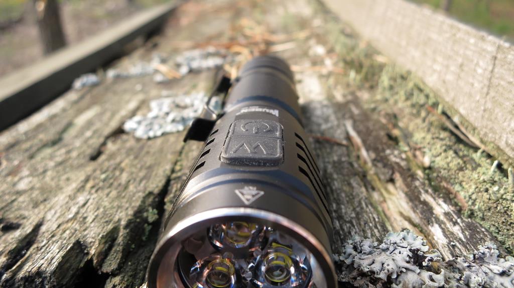

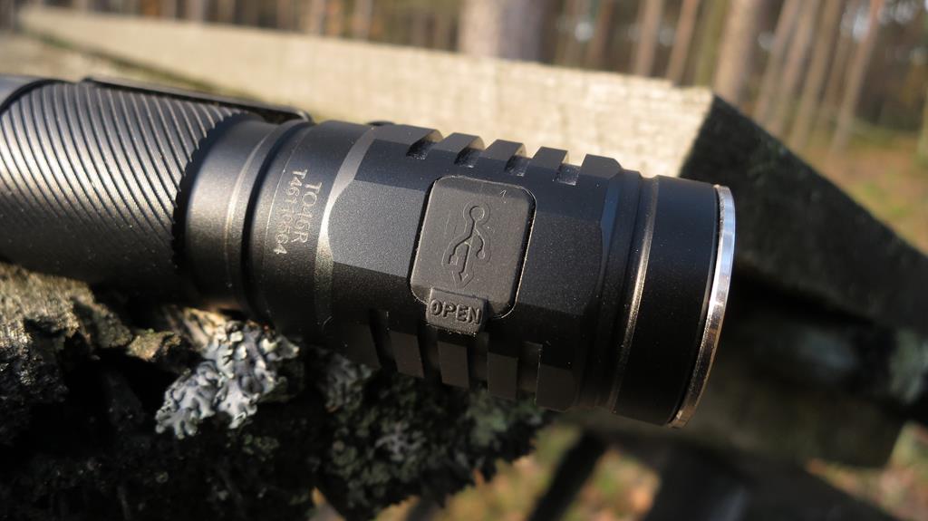

Na główce umieszczony został port USB do ładowania ogniw. W porównaniu do testowanych T103 i I333 jakość tej gumki podniosła się znacząco, wciska się ona z dużym oporem i test polegający na świeceniu przez około 2h w misce z wodą, nie zrobił na latarce żadnego wrażenia. Bez ogniwa w latarce możemy zasilać latarkę bezpośrednio z PowerBanku, lecz tutaj nie ma rewelacji 0,01-0,09A to pobór z USB, jasność jedyne żeby przyświecić na np. mapę.
https://s19.postimg.cc/itddoucer/9_Copy.jpg
Wuben TO46R 3*XP-G3 90CRI
https://s19.postimg.cc/xpbwwfg3n/10_Copy.jpg
Prąd ładowania to równe 1A, podczas ładowania dioda znajdująca się w dolnym przycisku, świeci w kolorze czerwonym

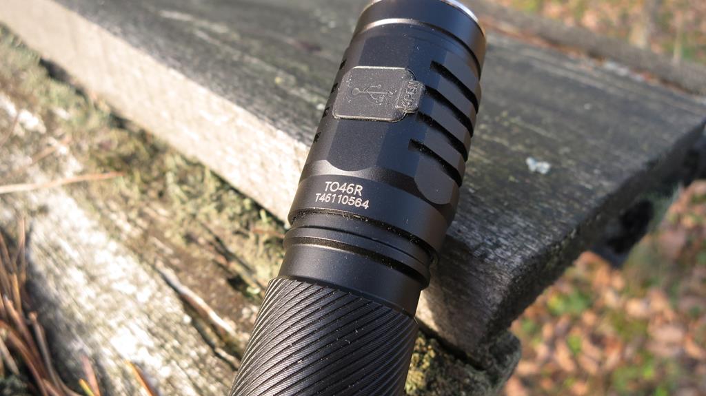

Poniżej model i numer seryjny
https://s19.postimg.cc/ek8nmr96b/13_Copy.jpg

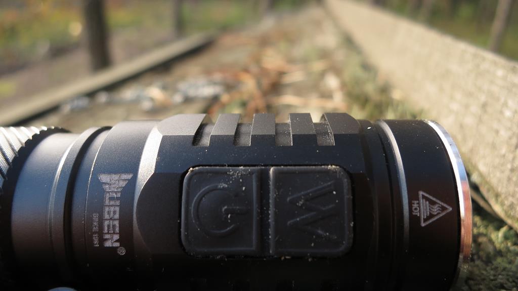

Użebrowanie główki – brakuje delikatności, zakończenia są ostre i wyczuwalne pod palcem, brakuje mi w pewnym stopniu dopracowania latarek znanych chociażby z marki Fenix, a nawet nowego producenta FiTorch itp.
https://s19.postimg.cc/j64rv24z7/14_Copy.jpg

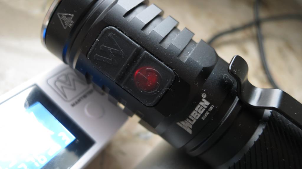

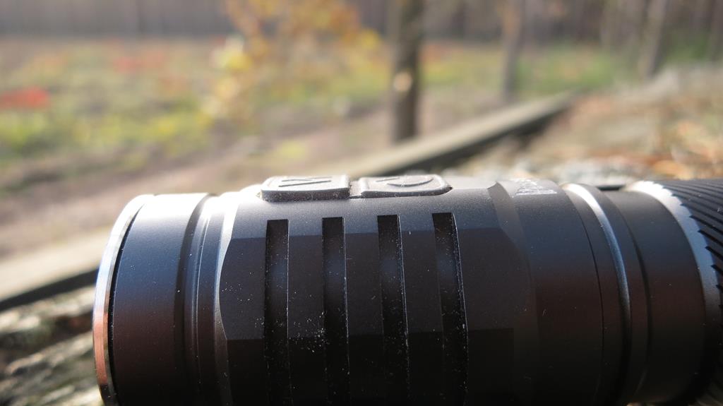

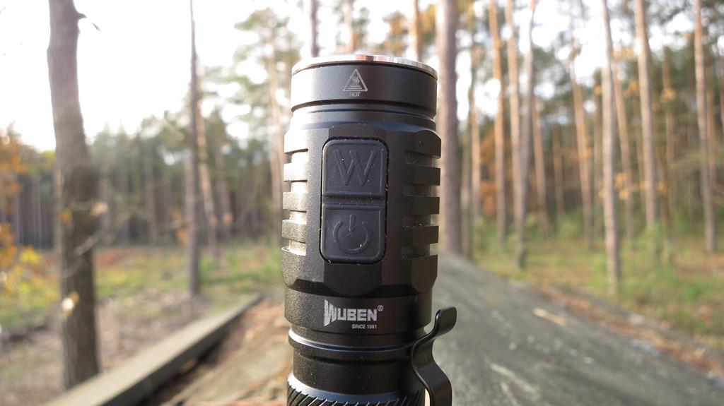

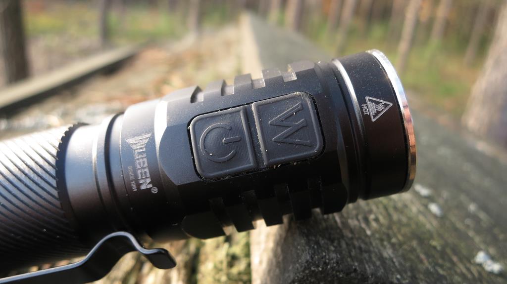

Przyciski do sterowania są dwa. Dolny do włączenia latarki, górny do zmiany trybów.
Przyciski pracują z różnym oporem, oba są ciche, dolny jest bardziej schowany, górny – bardziej wystaje. Ten dolny pracuje znacznie lżej niż górny przycisk do zmiany trybów. Pracują ze znakomitą dokładnością, nie ma mowy o „przestrzelonych” trybach, pod tym względem nie odbiega jakością od np. Nitecore EC4, którego posiadam, a powiedziałbym nawet, że jest lepiej.

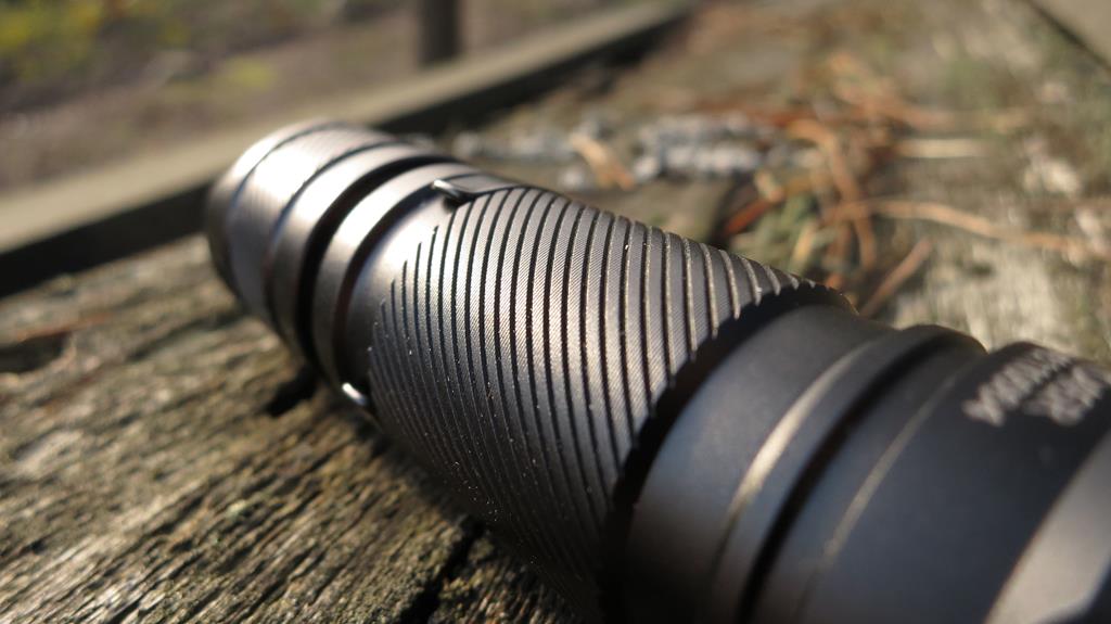

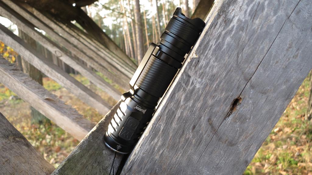

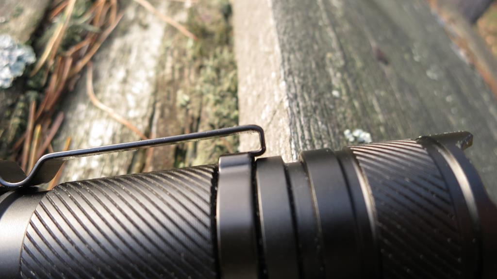

Świetnie wygląda tuba środkowa, zakręcający wzór świetnie leży w dłoni, jest prawie niewyczuwalny, czego niestety nie można powiedzieć o klipsie. O ile ten klips w I333 przeszkadzał, o tyle tutaj nie dotykamy go palcem odkręcając zakrętkę – i to jest na plus, nie ranimy dłoni
https://s19.postimg.cc/k8eydpy43/17_Copy.jpg

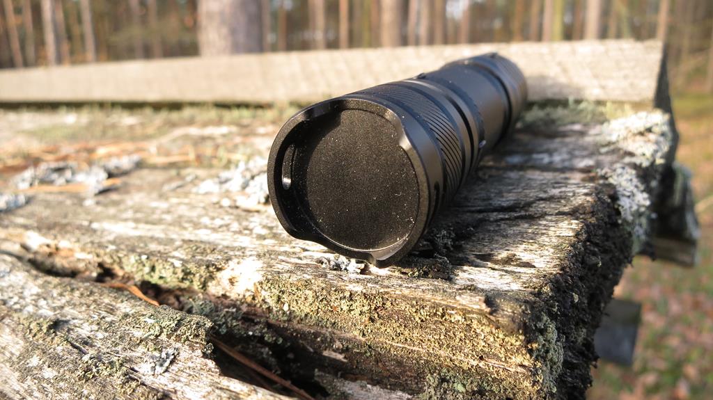

Zakrętka z identycznym wzorkiem jak tuba środkowa, bez żadnych napisów, i bez problemu postawimy latarkę na zakrętce – nie wiem dlaczego, ale tej niezwykle prostej funkcjonalności coraz częściej brakuje w markowych produktach

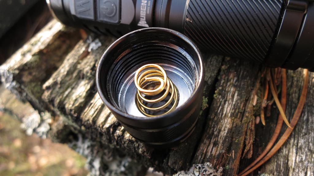

W środku porządna, masywna pozłacana sprężynka, nie ma najmniejszych problemów z ogniwami bez zabezpieczenia, czy ogniwami z płaskim plusem, działają wszystkie

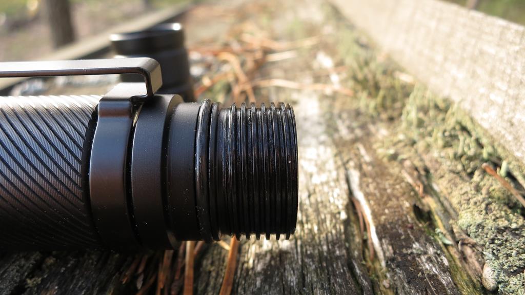

Gwint podobnie jak większość latarki wykonany świetnie, masywny, kwadratowy, bardzo dobrze nasmarowany – to się ceni Wink

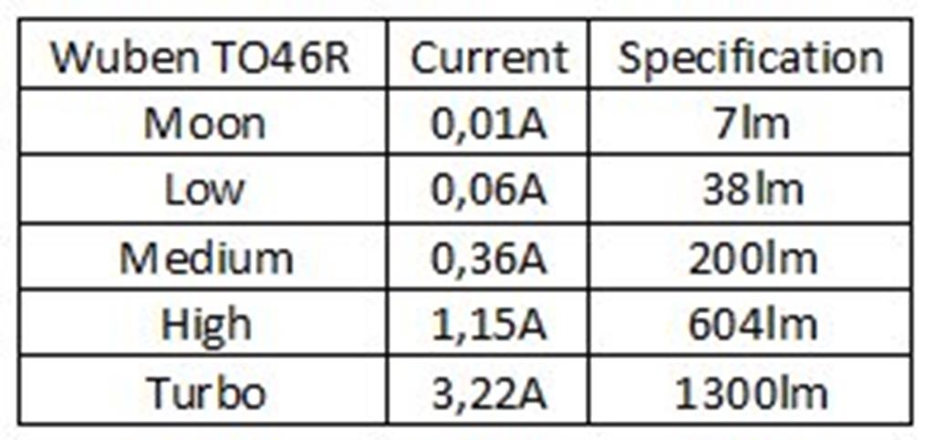

I najważniejsza rzecz, czyli sterownik.
Sterowanie:
Latarkę włączamy dolnym przyciskiem, tryby zmieniamy tym, który znajduje się wyżej. Latarka włącza się z pamięcią ostatniego trybu i tryby zmieniamy od najniższego do najwyższego

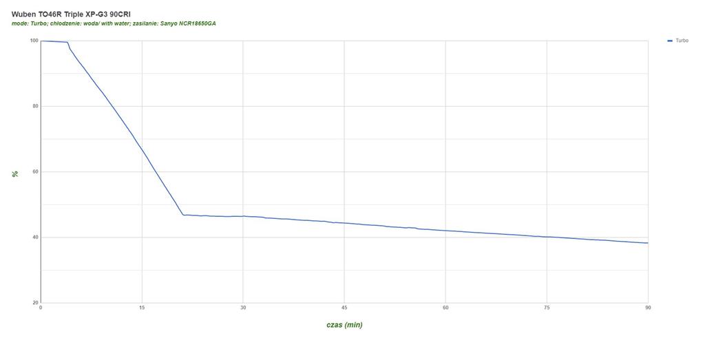

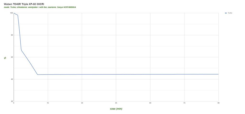

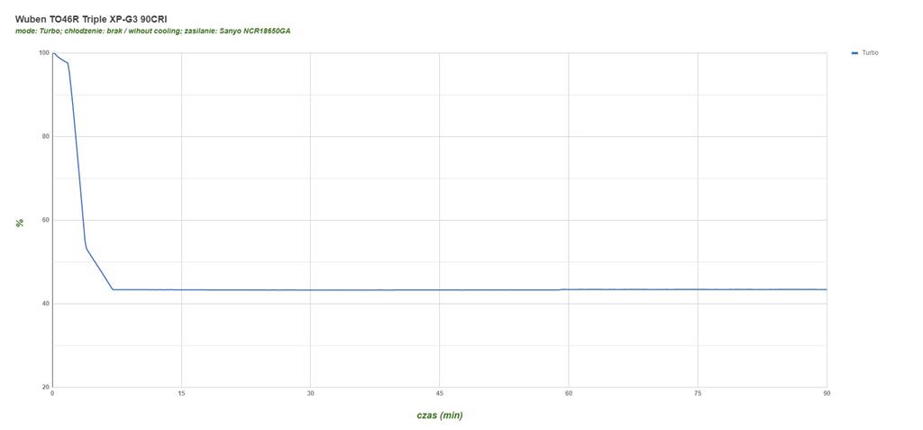

Czujnik temperatury w Wuben TO46R ustawiony jest tak, żeby temp. na obudowie nie przekroczyła 50 °C – i latarka świetnie to egzekwuje. Jeżeli rozgrzeje się do ok. 50 °C, możemy przełączyć ją w TURBO, ale prawie natychmiastowo obniży jasność, jeżeli jest chłodna świeci przez jakiś czas w trybie TURBO.
Chłodzenie: brak
https://s19.postimg.cc/9ycjenvfn/22_wuben_bez_chlodzenia_Copy.jpg
Chłodzenie: wentylator
https://s19.postimg.cc/4mxmtxtxf/23_wuben_powietrxe_Copy.jpg
Chłodzenie: w misce z wodą
https://s19.postimg.cc/jvnk7pvbn/24_wuben_woda_Copy.jpg

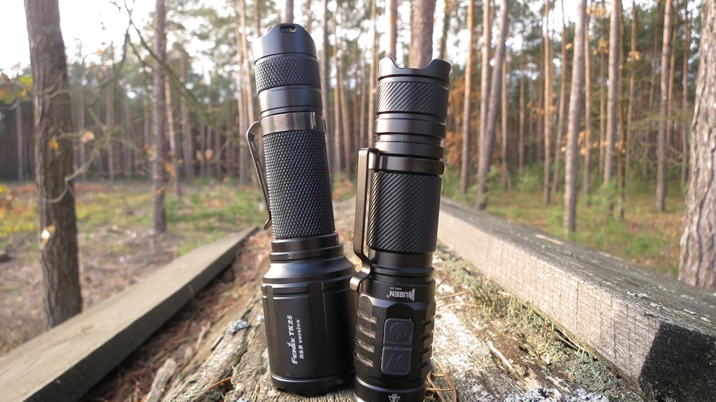

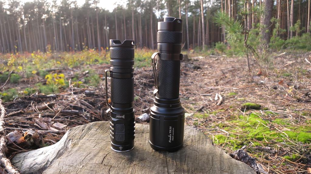

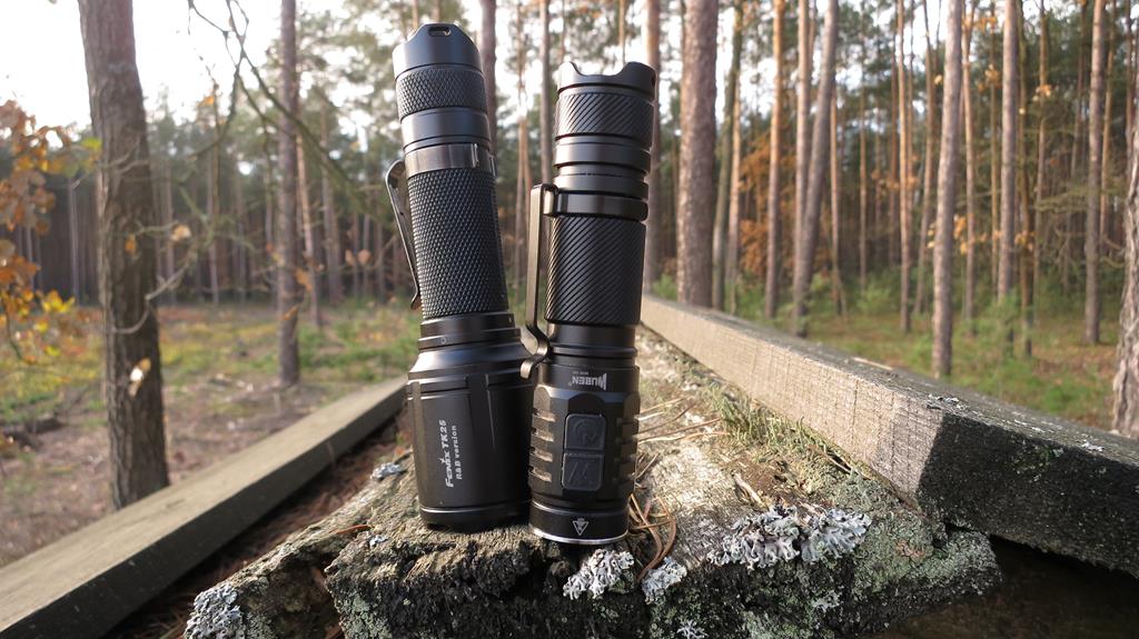

Porównanie wielkości do Fenix TK25 R&B
https://s19.postimg.cc/8jaypy9s3/26_Copy.jpg
https://s19.postimg.cc/uihdd5yc3/27_Copy.jpg

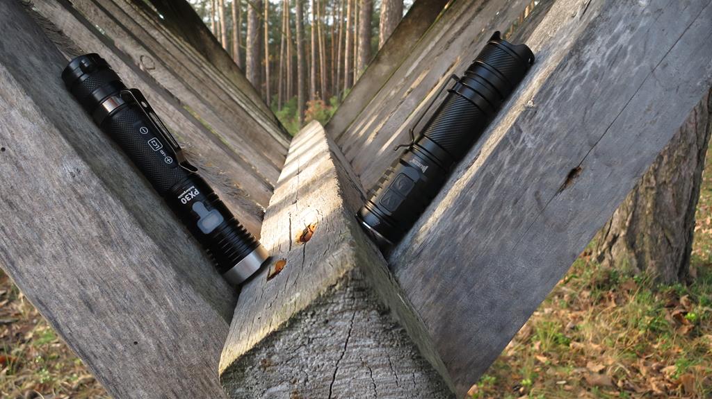

Tutaj dołączył jeszcze EAGTAC PX30LC2-R
https://s19.postimg.cc/vxiy1w74z/28_Copy.jpg

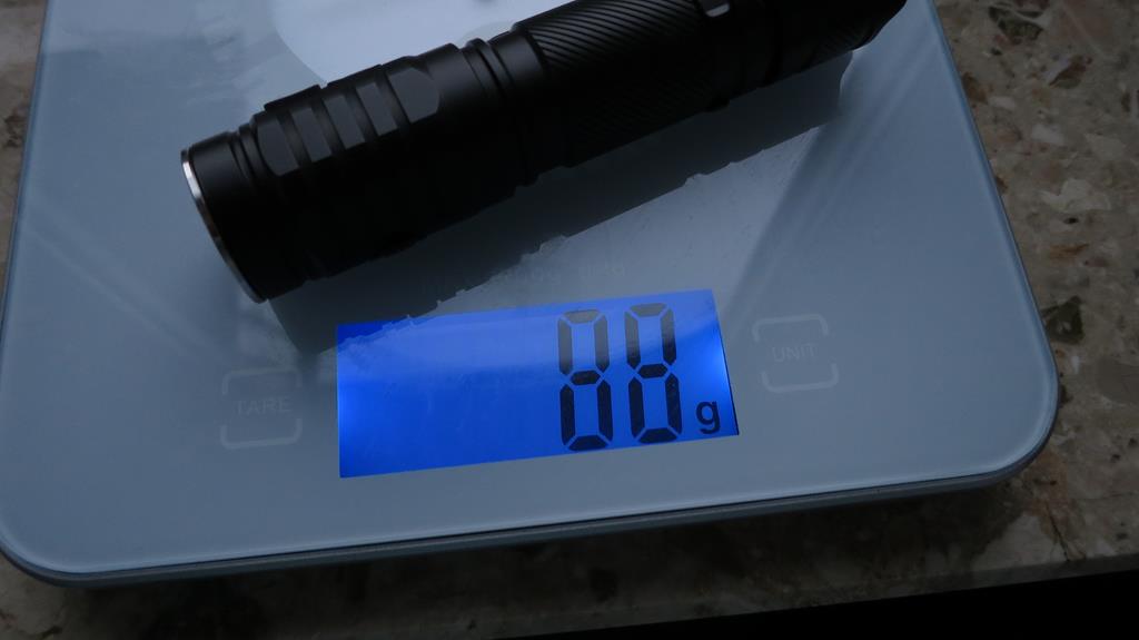

Wuben TO46R bez ogniwa to około 88 gramów.

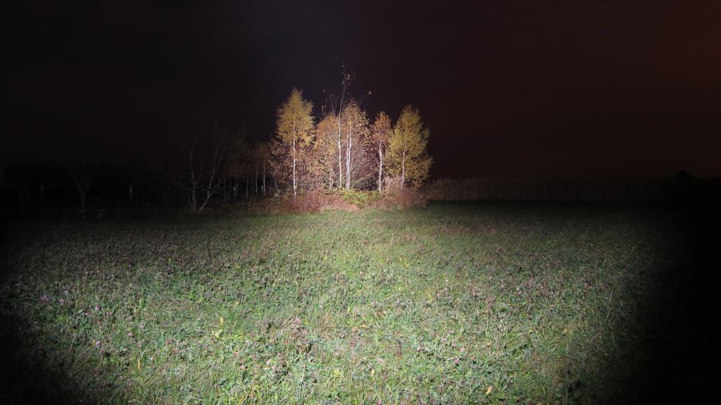

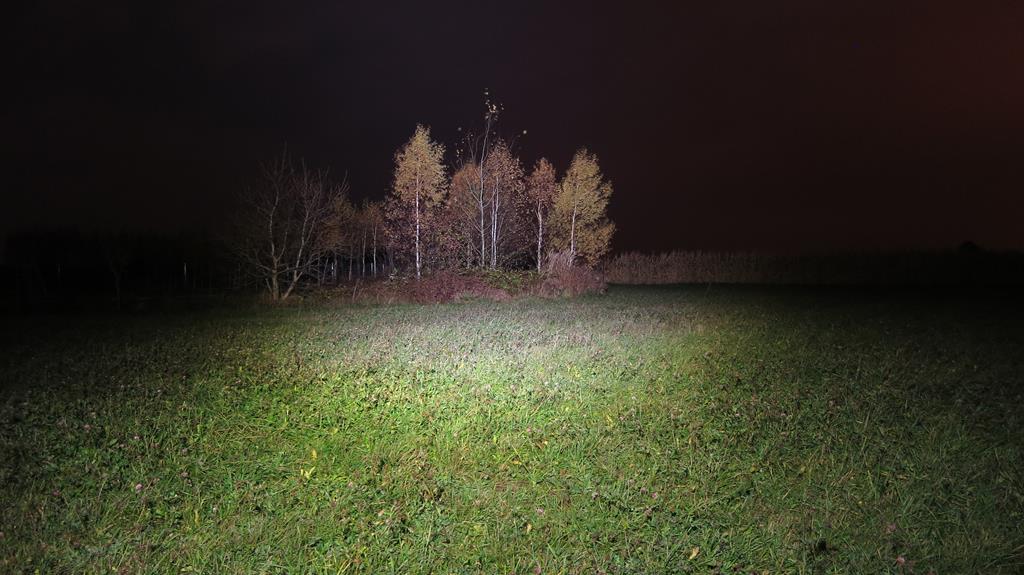

Zdjęcia w terenie, ustawienia aparatu ISO-200, f/2, 2s, balans bieli - Świetlówki H
Wuben TO46R
https://s19.postimg.cc/fza8btpsj/34_Wuben_TO46_R_Copy.jpg
Fenix TK25 R&B
https://s19.postimg.cc/dhyh4ndmr/35_Fenix_TK25_R_B_Copy.jpg
