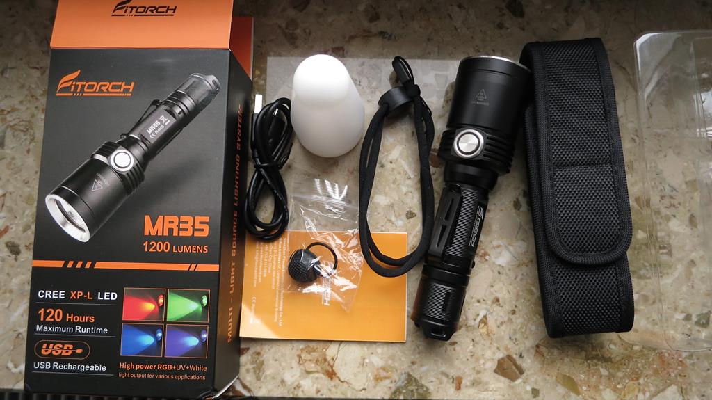

Opakowanie zachowało kolorystkę poprzednich modeli
https://s19.postimg.cc/noosv2003/1_Copy.jpg
FiTorch MR35 1*18650 RGB+UV
https://s19.postimg.cc/q60k2b4gz/2_Copy.jpg

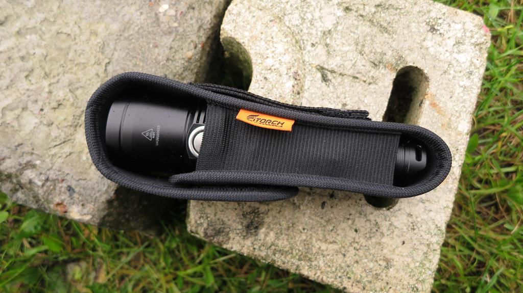

W opakowaniu znajdziemy:
- latarka FiTorch MR35
- dobrzej jakości kaburę
- zapasowy oring
- zapasową gumkę na włącznik
- instrukcję obsługi
- kabel USB
https://s19.postimg.cc/594bxogqr/3_Copy.jpg

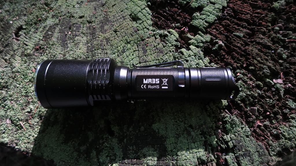

Model MR35 różni się wyglądem od P30R, ale mają wiele cech wspólnych

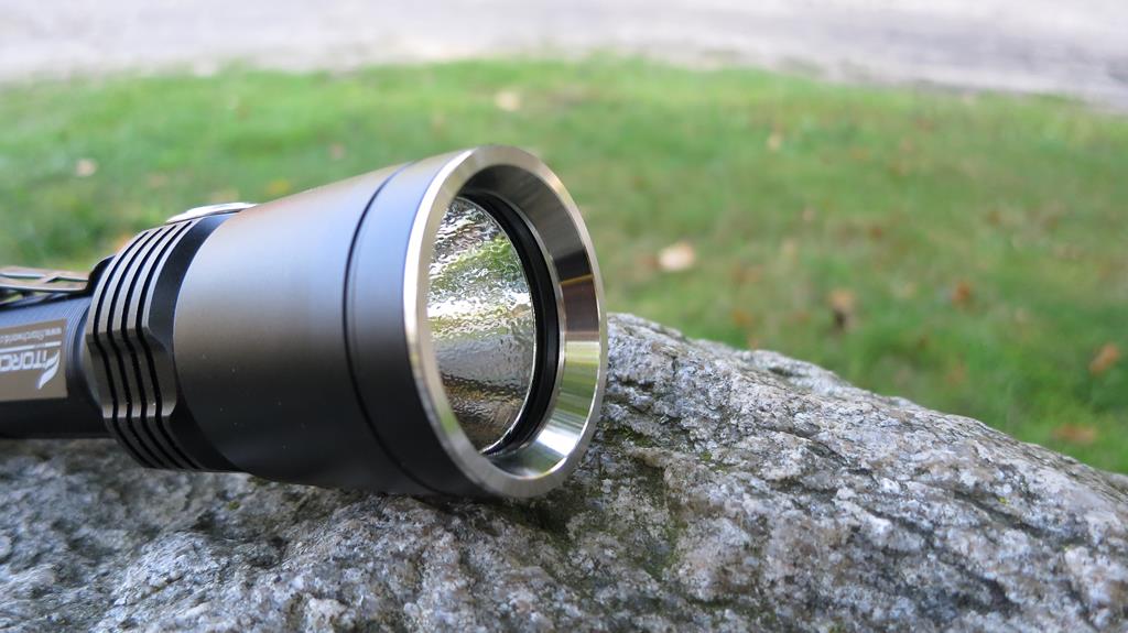

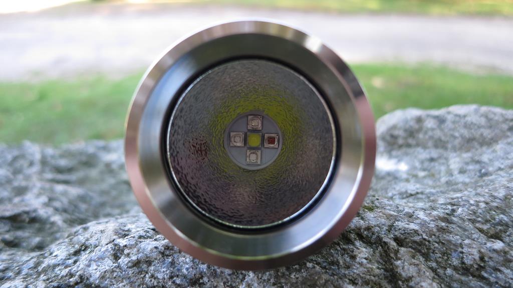

Od góry metalowa koronka (która możemy odkręcić bez utraty odporności na wodę), szybka z powłokami AR (ale mniej fioletowymi niż w P30R), reflektor OP i dioda główna XP-L2 o zimnej barwie. Diody RGB to podobno –XP-E2 RGB, natomiast dioda UV to jakiś odpowiednik XP-E, chiński odpowiednik 365nm
https://s19.postimg.cc/8sq9nitr7/8_Copy.jpg

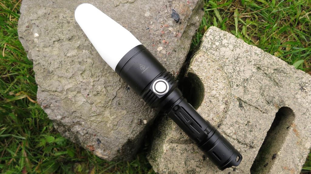

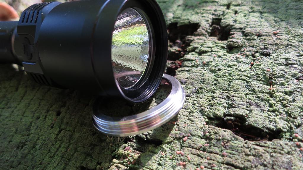

Koronkę możemy odkręcić jeżeli komuś przeszkadza.
https://s19.postimg.cc/9i91zw9qb/10_Copy.jpg
https://s19.postimg.cc/uf5a4jklv/11_0_Copy.jpg

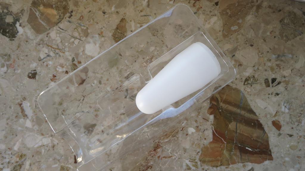

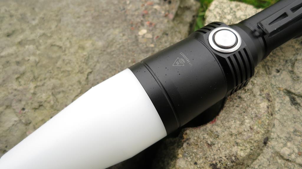

Po podkręceniu metalowej koronki, możemy „zamontować” dołączony rozpraszacz światła
https://s19.postimg.cc/5n5nwsvk3/11_1_Copy.jpg

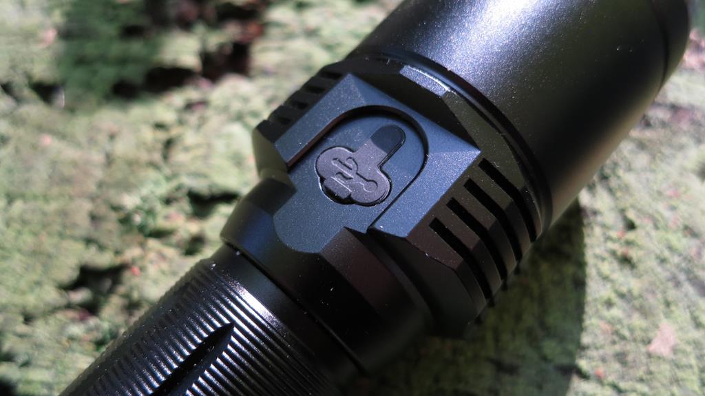

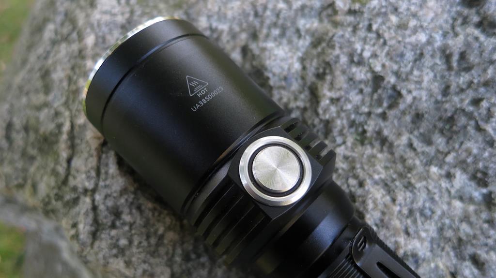

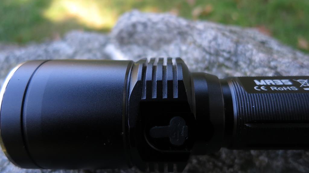

Przycisk do zmiany trybów – i tutaj nastąpiły spore zmiany. Nie wiem czy to kwestia danego egzemplarza, czy został on lepiej dopracowany, ma on znacznie mniejsze luzy boczne, klik został podobny jak w P30R – czyli bardzo przyjemny i dokładny. Zmieniła się też zasada działania diody w kilku bocznym, teraz nie świeci on cały czas gdy latarka jest włączona, o tym później

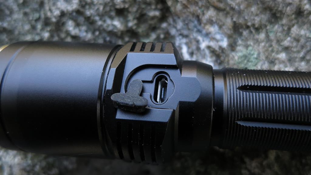

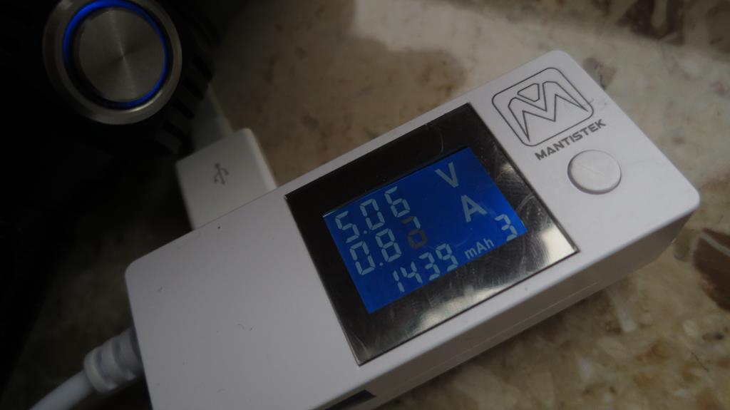

Z drugiej strony port USB, niestety o wydajności tylko 0,8A. Port dobrze zabezpieczony, gumka jest schowana, mi nie zdarzyło się, aby otworzyła podczas kilku dni korzystania z latarki.
MR35 nie ma funkcji PowerBank !

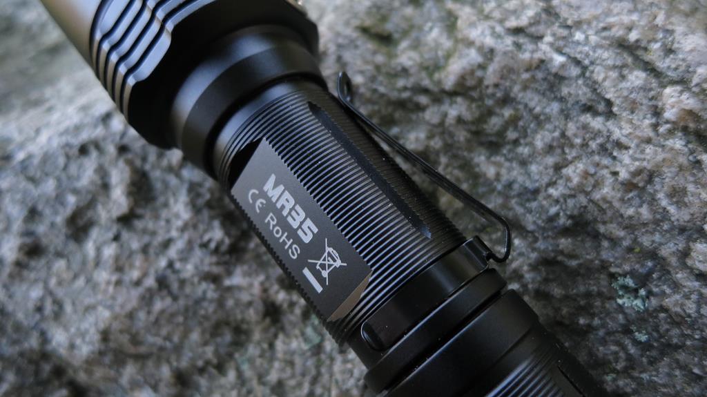

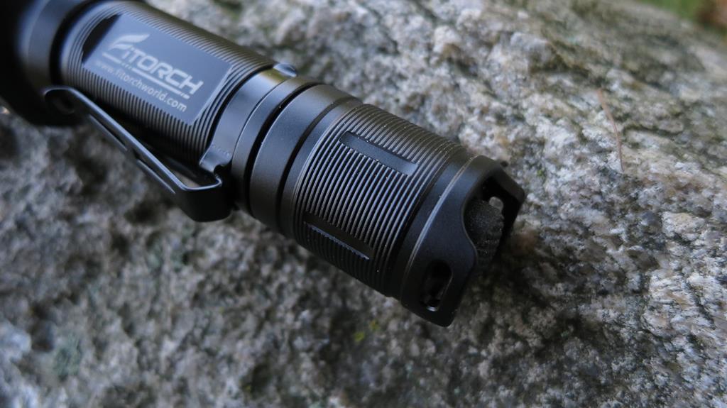

Tuba środkowa i włącznik – znowu podobnie jak poprzednio testowane modele, moletowanie w postaci prążków. Według mnie wygląda to świetnie, zdecydowanie lepiej niż „tradycyjne” moletowanie, przyjemne w dotyku i dobrze wyczuwalne.

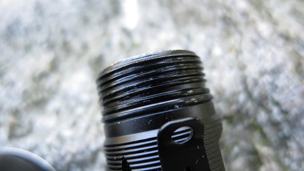

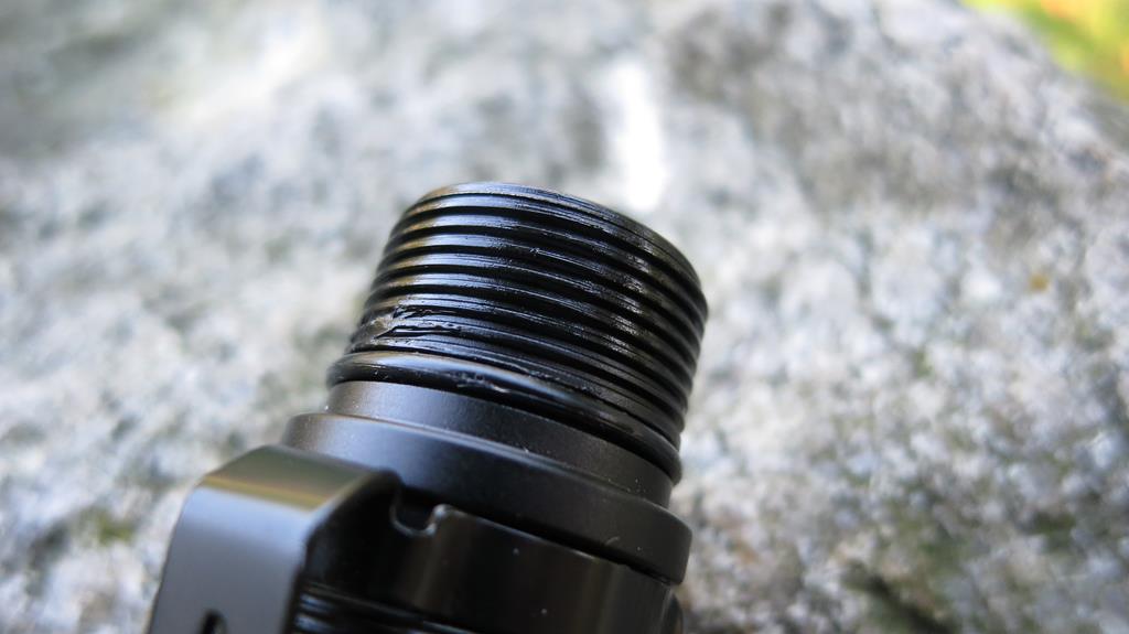

Gwinty – tutaj inni mogą się uczyć. Fantastyczna jakość, dobrze nasmarowane.
https://s19.postimg.cc/9jizt0tgz/18_Copy.jpg
https://s19.postimg.cc/e5f41dufn/19_Copy.jpg

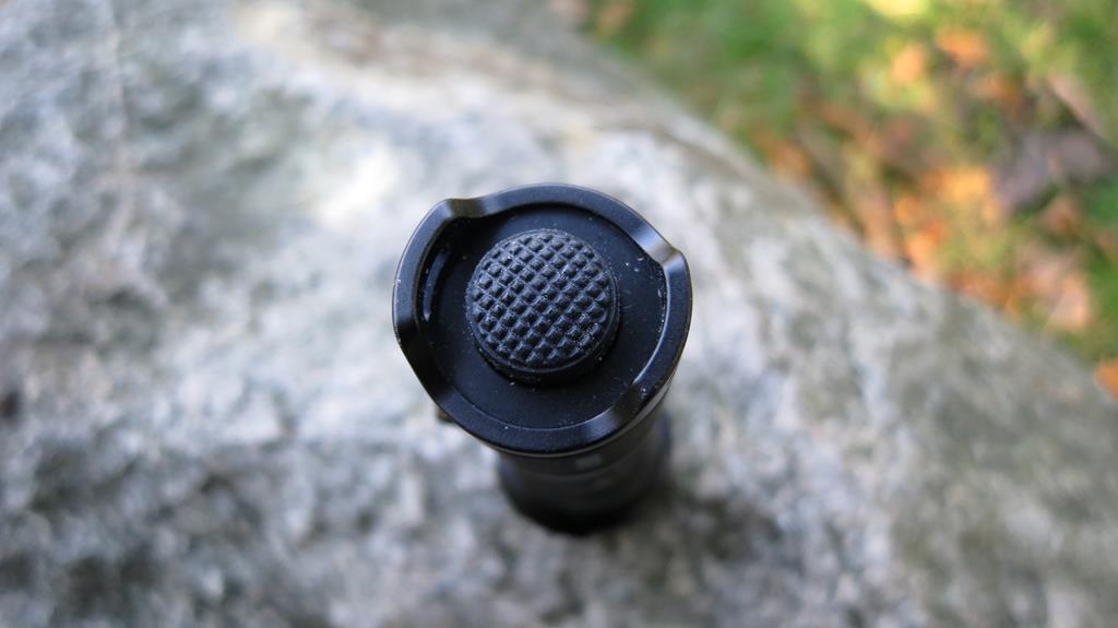

Klik w zakrętce, przyjemny, głośny, dosyć twardy (ale bez przesady)

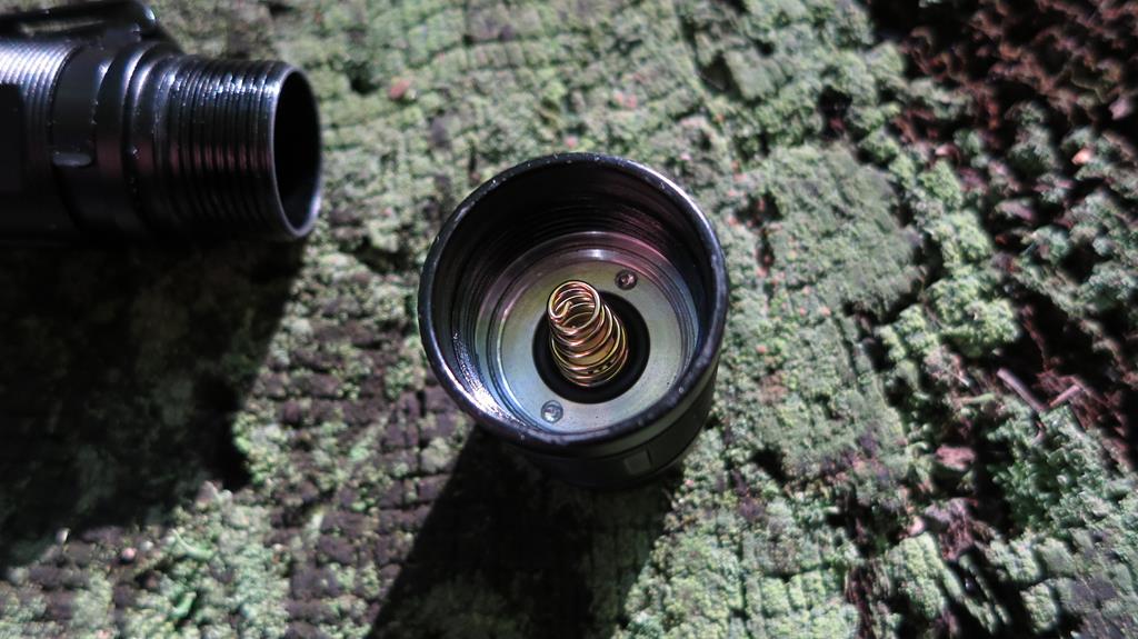

https://s19.postimg.cc/v5y0a3a1v/21_Copy.jpg

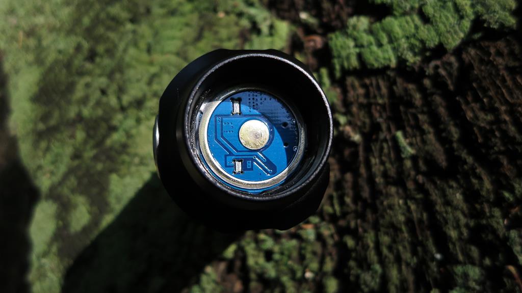

Sprężyka w zakrętce  - pojedyncza, (Nitecore stosuje podwójne), twarda i dobrze wykonana. Niektóre ogniwa podczas wstrząsu spowodują wyłączenie latarki – niestety ze strony sterownika nie ma sprężynki
https://s19.postimg.cc/dsnpv99lv/22_Copy.jpg
Sterownik dosyć podobny, ale nie identyczny. Nadal nie posiada czujnika temperatury i regulowania jasności w zależności od temperatury. Instrukcja obsługi nie podaje informacji o zabezpieczeniu przed odwrotną polaryzacją ogniwa (nie testowałem czy takie zabezpieczenie jest).

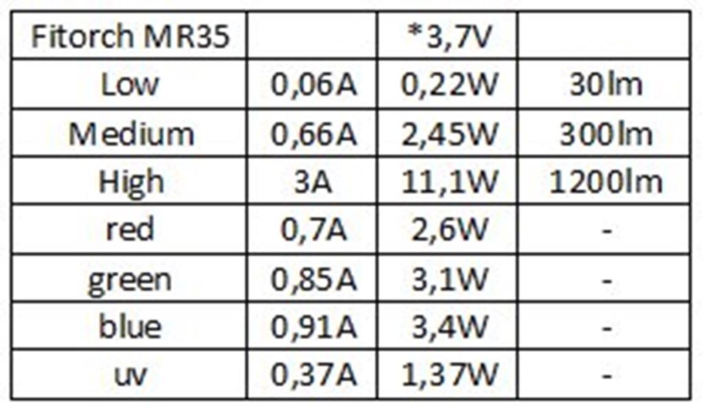

W modelach P20R i P30R narzekałem na zbyt niski prąd – bo tylko 2,5A przy rzekomych 1180lm.
MR35 to już 3A w TURBO z ogniwa, 1200lm jest możliwe do uzyskania z diodą XP-L2
https://s19.postimg.cc/z2bc63agz/24_1_Copy.jpg

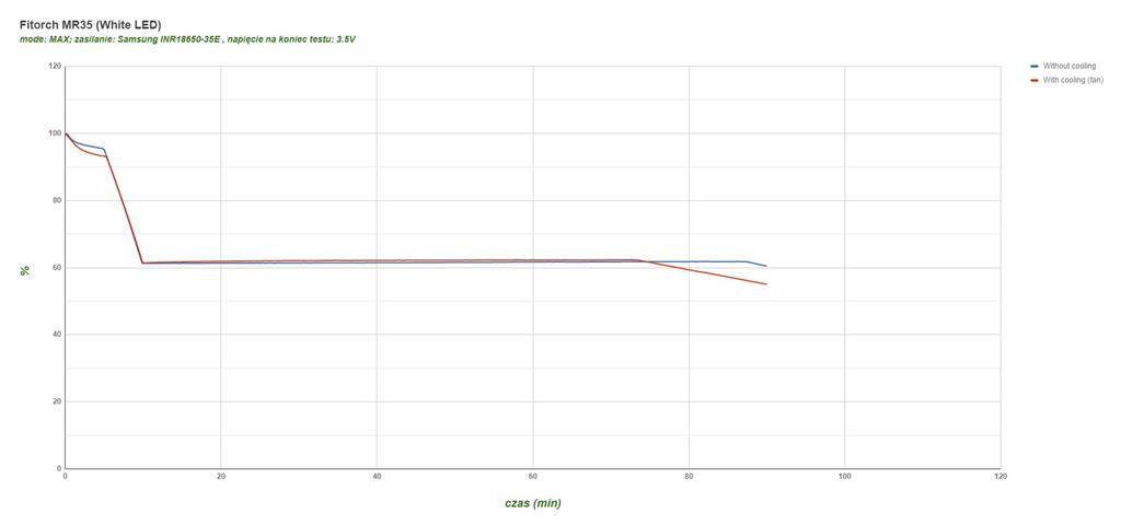

W P20R i P30R wykres schodził niżej pomimo niższego prądu na początek. Brakowało mi pośredniego trybu pomiędzy 300 a 1200lm? Spadek z 1200lm to właśnie coś pośredniego. EAGTAC PX30 „spadał” do około 80%, te nieco ponad 60% nie jest złym wynikiem…

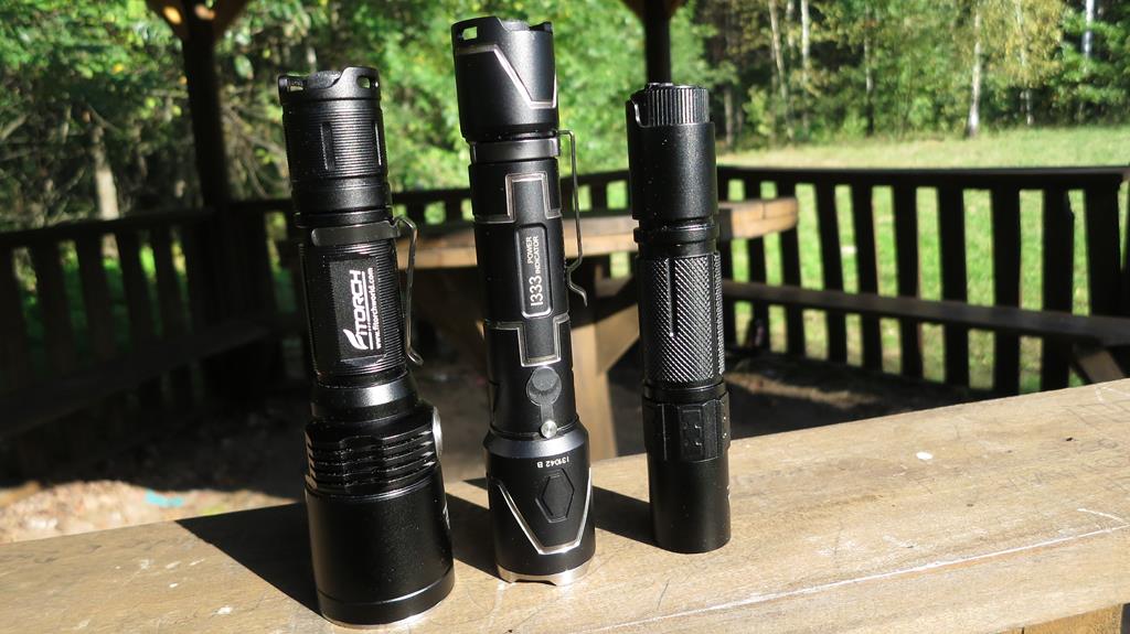

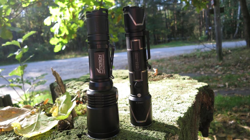

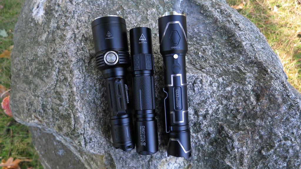

Porównanie wielkości: FiTorch MR35, Wuben I333 i Imalent DM21T
https://s19.postimg.cc/euxwduafn/26_Copy.jpg
https://s19.postimg.cc/ut6m3yp83/27_Copy.jpg

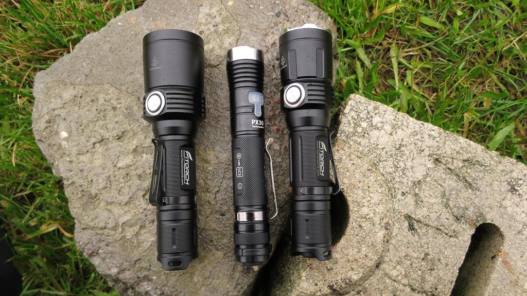

EAGTAC PX30LC2-R pomiędzy FiTorch MR35 i P30R – wydaje się taki mały Smiley

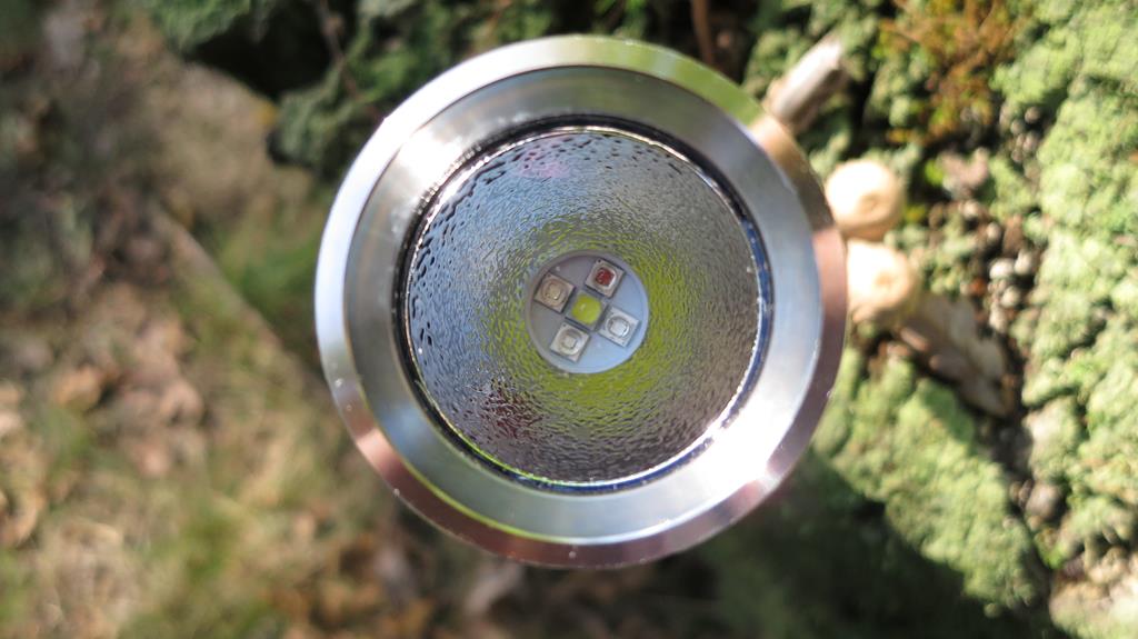

Diody RGB:

I chyba jedna z ważniejszych cech tej latarki czyli dioda UV. Do porównania miałem Nitecore MH27UV, cóż, nie wiem co Nitecore myślał montując taką diodę – ale w porównaniu do FiTorch wygląda ona fatalnie.
