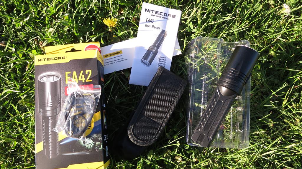

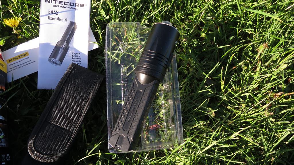

W zestawie otrzymujemy:
- latarka
- kabura
- instrukcja obsługi i karta gwarancyjna (flashlight.nitecore.com/Uploads/FLASHLIGHTS/download/1521510175.pdf)
- zapasowy o-ring
https://s19.postimg.cc/fn3um8d5v/3_Copy.jpg
Recenzja latarki Nitecore EA42 (4xAA i XHP-35 HD)
https://s19.postimg.cc/nfuie7qur/4_Copy.jpg

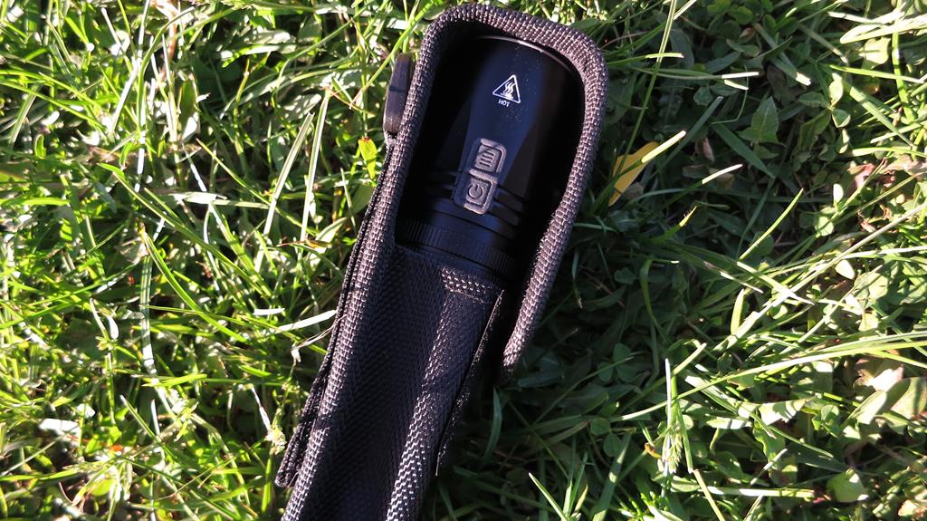

Ciekawostkę stanowi kabura, EA42 jest dłuższa od np. EC4, i prawdopodobnie Nitecore nie wyprodukowało nowych etui dla latarek, tylko wykorzystało stare, mniejsze.

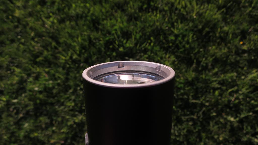

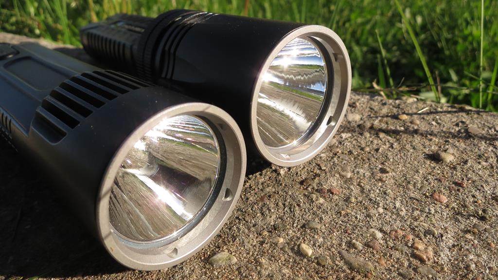

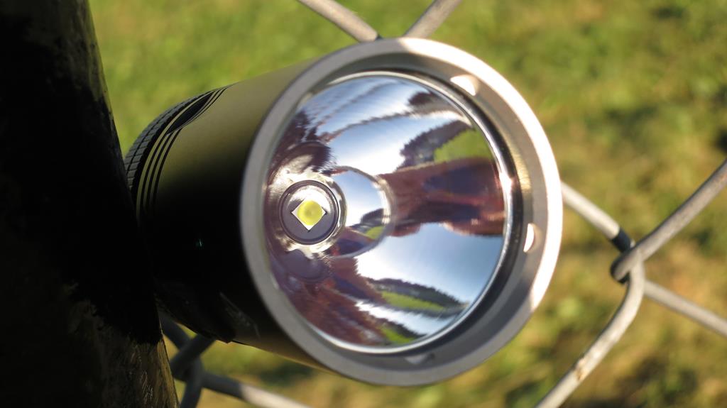

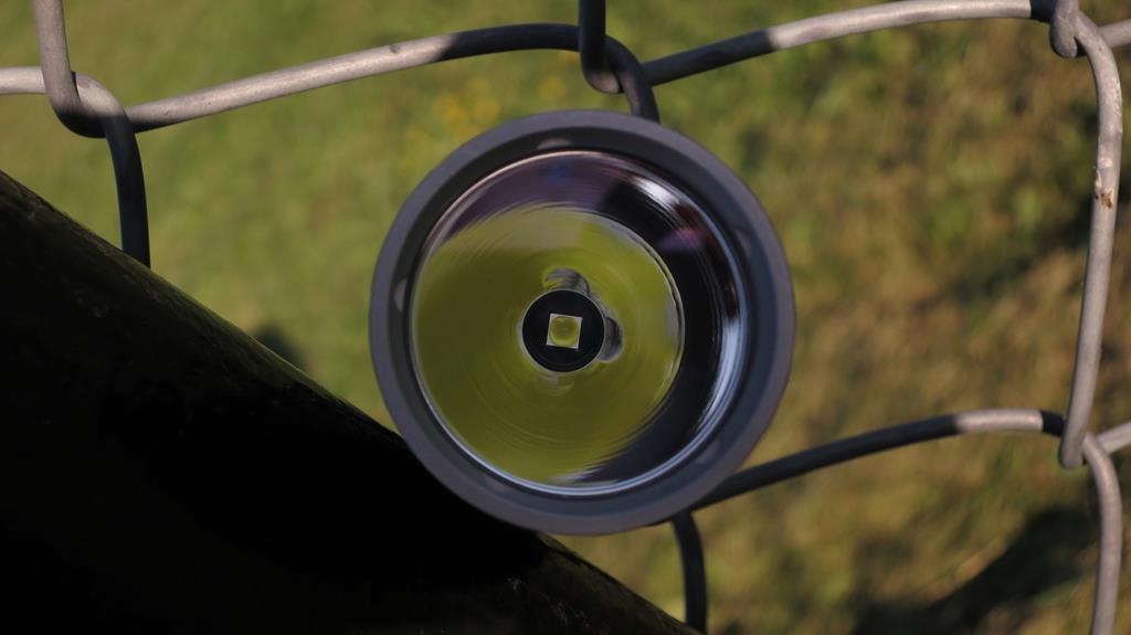

Dioda XHP35HD ładnie wycentrowana, reflektor czysty, chociaż Nitecore nie pozbył się widocznych pasków, tak jak to miało miejsce w EAGTAC S25L-R.

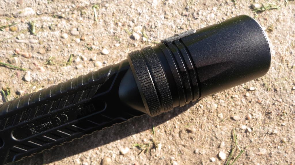

Od góry szary, matowy pierścień – coś, co uwielbiam w Nitecore i oczywiście szybka z powłokami.

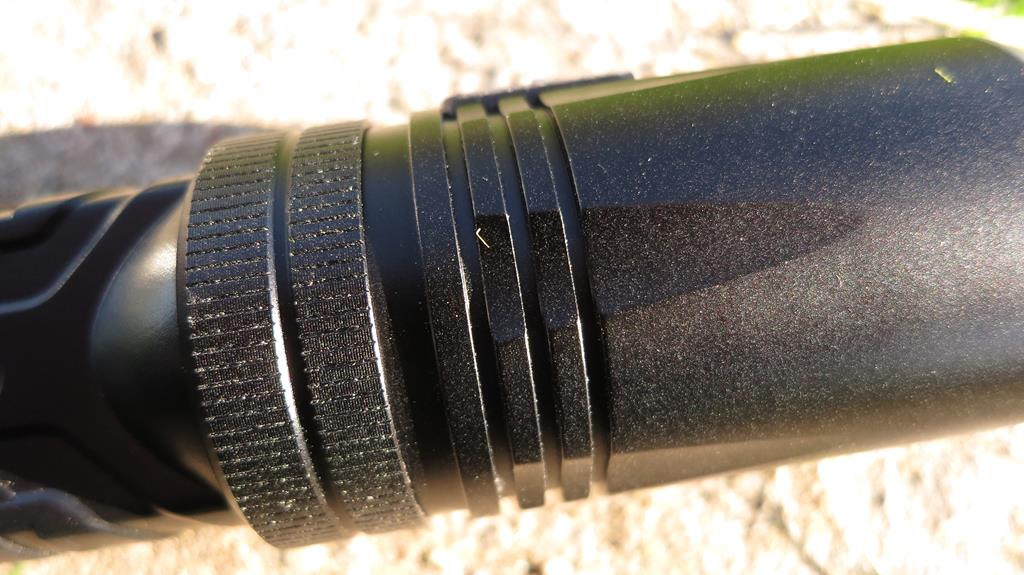

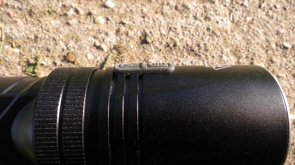

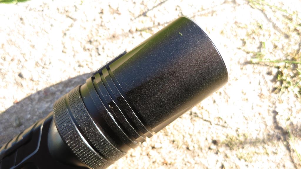

Główka wykonana z aluminium, pokryta czarną, błyszczącą anodyzacją. Czarny kolor przypomina lakier z dodatkiem brokatu (lub czegoś podobnego), przyjemna w dotyku.
Na uwagę zasługuje fakt, że główka mimo sporej masy nagrzewa się bardzo szybko– to oczywiście na plus.

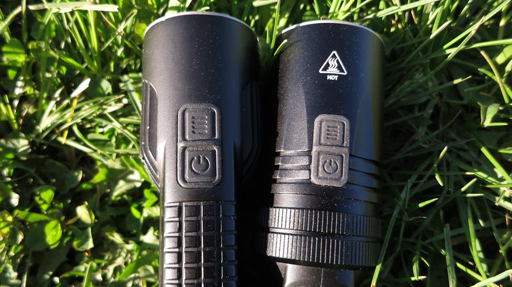

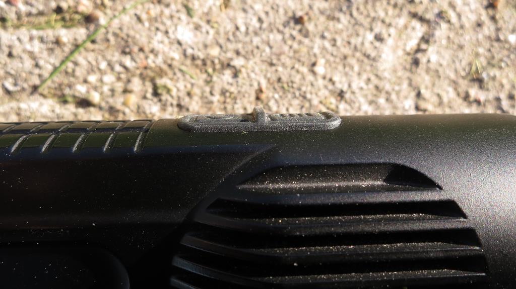

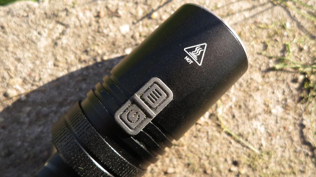

Sterowanie dosyć podobne do tego znanego mi z mojej latarki EDC – czyli Nitecore EC4. Dwa przyciski, lekko wystające, w EA42 całość jest nieco mniejsza niż w EC4, i bardziej płaska, słychać też charakterystyczne kliki.
W EC4 przyciski były prawie bezgłośne, ale przez wystający element gumowy pomiędzy przyciskami – sterowanie było gorsze niż e EA42.

W EC4 widać, że przycisk jest większy.

Sterowanie:
Zarówno EC4 jak i EA42 posiadają wiele ukrytych trybów.
Podstawowe sterowanie:
- włączamy latarkę dolnym przyciskiem (i wyłączamy)
- górnym przyciskiem zmieniamy tryby w pętli od najniższego do najwyższego (5 trybów)
Ukryte tryby:
- chwilowe TURBO, – jeżeli latarka jest włączona, wciskamy i przytrzymujemy górny przycisk
- błyskawiczne TURBO – na wyłączonej latarce przytrzymujemy górny przycisk
- błyskawiczny najniższy tryb (UltraLOW) – na wyłączonej latarce przytrzymujemy dolny przycisk
- sprawdzenie poziomu naładowania ogniw – na wyłączonej latarce raz wciskamy górny przycisk,
3 błyski – ogniwa naładowane 50-100%,
2 błyski 50-10%,
1 błysk – ogniwa rozładowanie, poniżej 10
- sygnalizator – włączamy latarkę i wyłączamy przez przytrzymanie dolnego przycisku (szybkie naciśnięcie przycisku spowoduje tylko wyłączenie latarki), jeden błysk co dwie sekundy niebieskiej diody wbudowanej w włącznik
- włączenie/wyłączenie blokady przycisków – na jedną sekundę wciskamy dwa przyciski jednocześnie
- Strobe / SOS / Beacon – na wyłączonej latarce, dwa szybkie kliki górnym przyciskiem, włączą stroboskop, następnie jeden klik przełączy w Beacon, następny klik w SOS – w końcu producent, który rozumie, że tryby błyskające są potrzebne małej grupie osób, i są ukryte na końcu sterownika.
Nie zabrakło zabezpieczenia przed zbyt wysoką temperaturą. Pojawiły się również drobne błędny w oprogramowaniu. W EC4 jeżeli zostawiłem latarkę w TURBO, i gdy ponownie chciałem ją włączyć, przytrzymałem przycisk dolny i włączyła się w UltraLOW. Wyłączyłem, i włączyłem ponownie i zostawała w trybie  UltraLOW.
EA42, – jeżeli wyłączę np. w TURBO i włączę w UltraLOW (przytrzymując dolny przycisk) i nie zmieniać trybu wyłączę ją, ponownie znowu włączy się w TURBO.
Zmiany nastąpiły też w porównaniu do EC4 w ukrytych trybach błyskających. Teraz wszystkie tryby aktywowane są z poziomu wyłączonej latarki – zmiana bardzo na plus. Chwilowe TURBO – to coś, czego oczekiwałbym w każdej latarce.

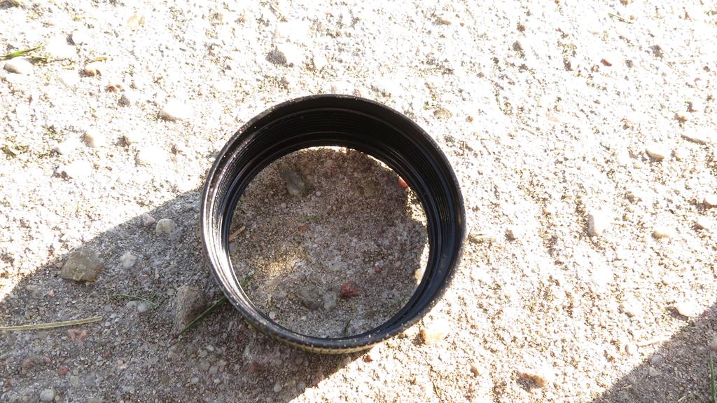

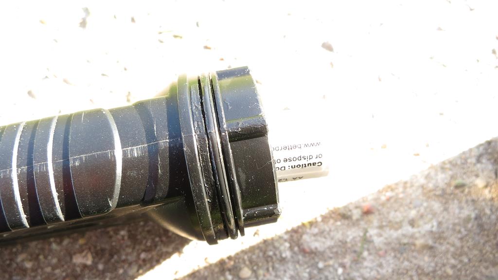

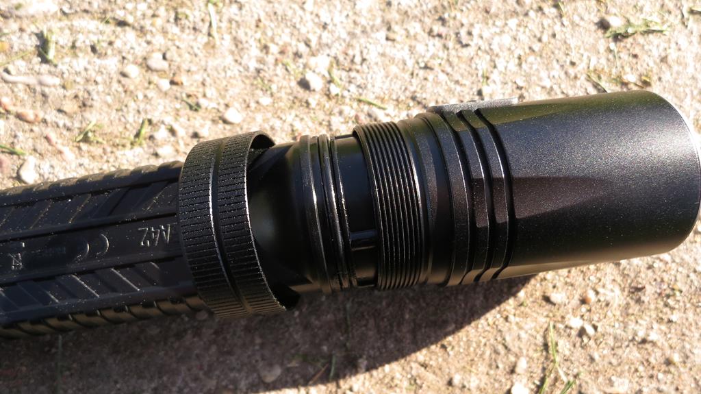

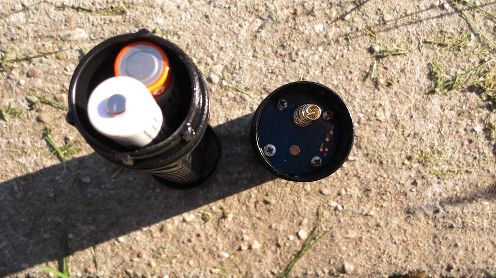

Wymiana ogniw – Nitecore lubi nowości, i tym razem nie mogło zabraknąć czegoś nowego.
UWAGA!
Część, do której wkładamy ogniwa została wykonana z poliwęglanu !. Początkowo ten pomysł uważałem za dziwaczny, ale z perspektywy czasu widzę w nim wiele pozytywów: redukcja wagi, niezależnie czy latarka jest ciepła czy zimna, poliwęglan jest zawsze przyjemny w dotyku
Okręcamy widoczny pierścień i otrzymujemy dolną część latarki, jako koszyk na ogniwa.

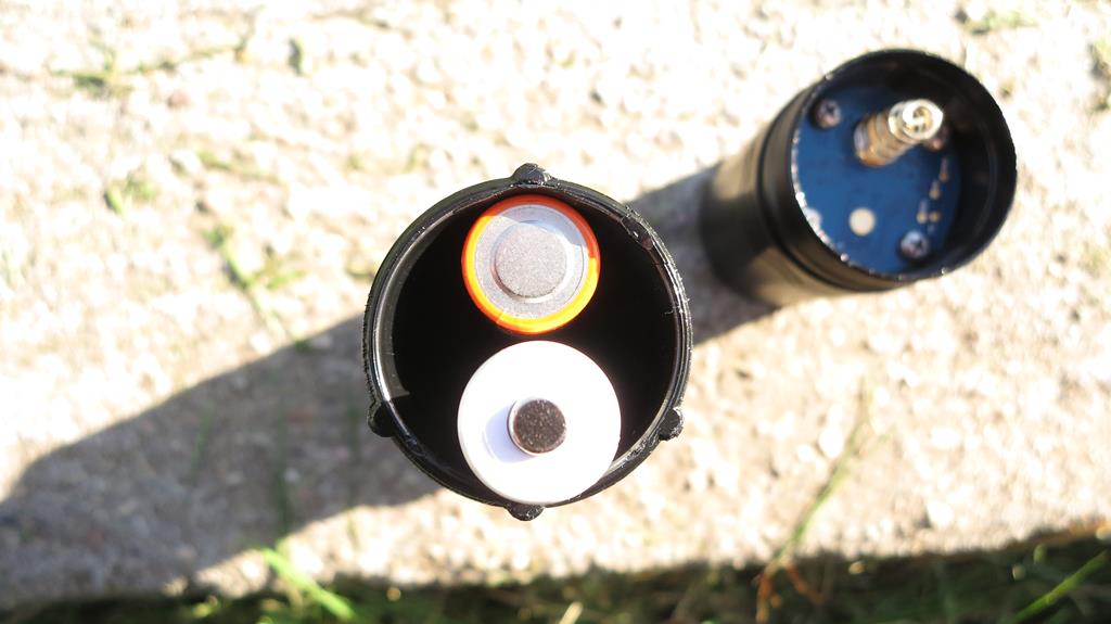

W „koszyku” na ogniwa widać lekkie wypusty, tymi wypustkami musimy trafić w główkę latarki i całość skręcić.

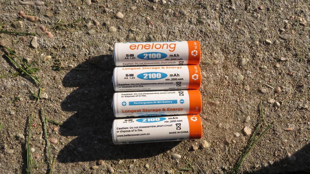

Nitecore do latarki testowej dołączył 4 ogniwa Enelong 2100mAh. Ogniwa trzymają podaną pojemność, chociaż mają nieco gorszą wydajność od Fujitsu/Eneloop.
W oficjalnej sprzedaży dostawcy mogą zastosować inne ogniwa, lub baterie, lub latarka może być oferowana bez dodatkowego zasilania.

Jest nawet szansa na łatwy dostęp do sterownika Wink. Inne modele Nitecore posiadają podwójne sprężynki, w EA42 została zastosowana pojedyncza.

I wspomniana poliwęglanowa obudowa. Materiał jest bardzo przyjemny w dotyku, nie ślizga się. Niestety nie postawimy latarki w pozycji świeczki… a szkoda, bo EC4 mogła stać w pionie.
