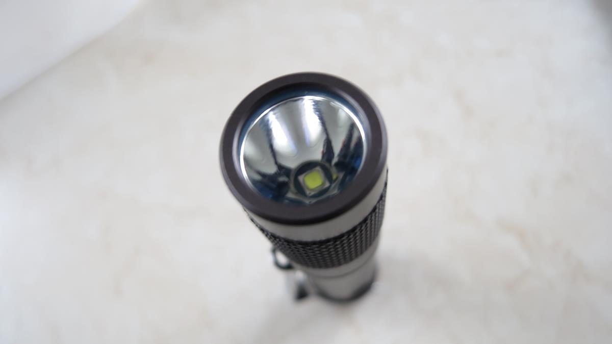

Fabrycznie latarka została wyposażona w diodę z powłokami AR. Dioda jest bardzo dobrze wycentrowana:
http://obrazki.elektroda.pl/7935045000_1475577890.jpg
Jetbeam JET - I MK
http://obrazki.elektroda.pl/5827237900_1475577891.jpg
Jetbeam JET - I MK

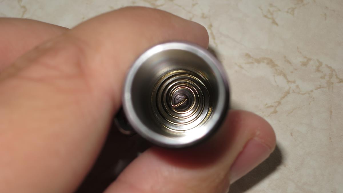

Latarka składa się z dwóch części. W dolnej części dostajemy całkiem twardą sprężynę.
http://obrazki.elektroda.pl/3956499100_1475577919.jpg
Jetbeam JET - I MK

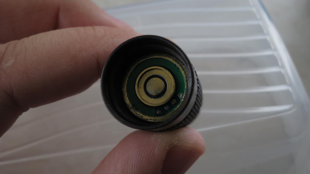

Przy sterowniku nie mamy sprężynki,  jak możecie zauważyć mamy dwa miejsca styku plusa ze sterownikiem. Działa jedynie ta wewnętrzna część. Ta zewnętrzna część jest to właśnie zabezpieczenie przed odwrotną polaryzacją. W momencie gdy włożymy ogniwo odwrotnie, pole minusowe zatrzymuje się na zewnętrznej części, które nie doprowadza prądu do latarki. Pole, które styka się z tubą, do której wkładamy ogniwo nie jest porysowane, ani uszkodzone, jest brudne (testy), zapomniałem wyczyścić.
http://obrazki.elektroda.pl/2182946900_1475577984.jpg
Jetbeam JET - I MK
http://obrazki.elektroda.pl/7008317100_1475577986.jpg
Jetbeam JET - I MK

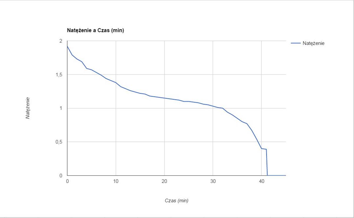

Z moich pomiarów wynika że:
Na ogniwie 14500 od XTAR o pojemności 800mAh:
LOW 0,03A
MID 0,3A
TURBO: 1,9A (szybko spada, wciągu kilku minut do 1,3A)
Natomiast na nowym akumulatorku od FUJITSU AA 1900mAh:
LOW 0,01A
MID 0,16A
HIGH 1A
Wykres z moich pomiarów na ogniwie 14500 (test robiłem w wodzie):
https://docs.google.com/spreadsheets/d/1RlCJgcNhTFSShO1JXJj8MtfyQxMs3LKxofVeFFqm0uk/edit?usp=sharing
http://obrazki.elektroda.pl/9874761800_1475578018.jpg
Jetbeam JET - I MK
Wynika z niego,  że tryb TURBO działa jedynie przez chwilkę. Latarka działa najdłużej pobierając ok 1-1,3A. Równo po upłynięciu 41 minut i 20 sekund zadziałało zabezpieczenie przed zbyt niskim napięciu w ogniwie i latarka wyłączyła się  (jest to wykres dla trybu najwyższego).
Nie podaję wykresu dla paluszków AA, ponieważ przez większość czasu jest on niemalże płaski. Mój miernik w zależności od tego jak dociskałem ogniwo do sterownika pokazywał pobór 1-1,2A. Latarka  przez około 1h40min świeciła niemalże tak samo, czyli dosyć mocno (ok 100 lumenów). Latarka nawet na rozładowanym ogniwie 14500 świeciła nieco mocniej, ale o ponad połowę czasu krócej ! Dodatkowo na ogniwie 14500 przez pierwsze 7-10min bardzo mocno się grzeje.
