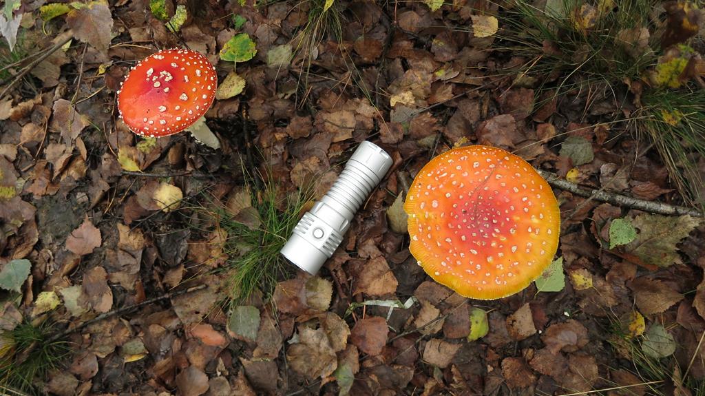

https://s19.postimg.org/4cydqv3z7/0_Copy.jpg
HaikeLite SC01 - duża latarka na duże ogniwa
Latarkę na testy udostępnił sklep – Gearbest.com
Dostępna jest w dwóch kolorach:
Czarny – https://www.gearbest.com/led-flashlights/pp_667392.html?wid=21&lkid=11446931
Biały - https://www.gearbest.com/led-flashlights/pp_667393.html?wid=21&lkid=11446929
Z kodem rabatowy: HSRGB - cena spada do 27,99USD, czyli około 100zł.
Czy warto wydać przysłowiową stówkę? Przekonajmy się!
