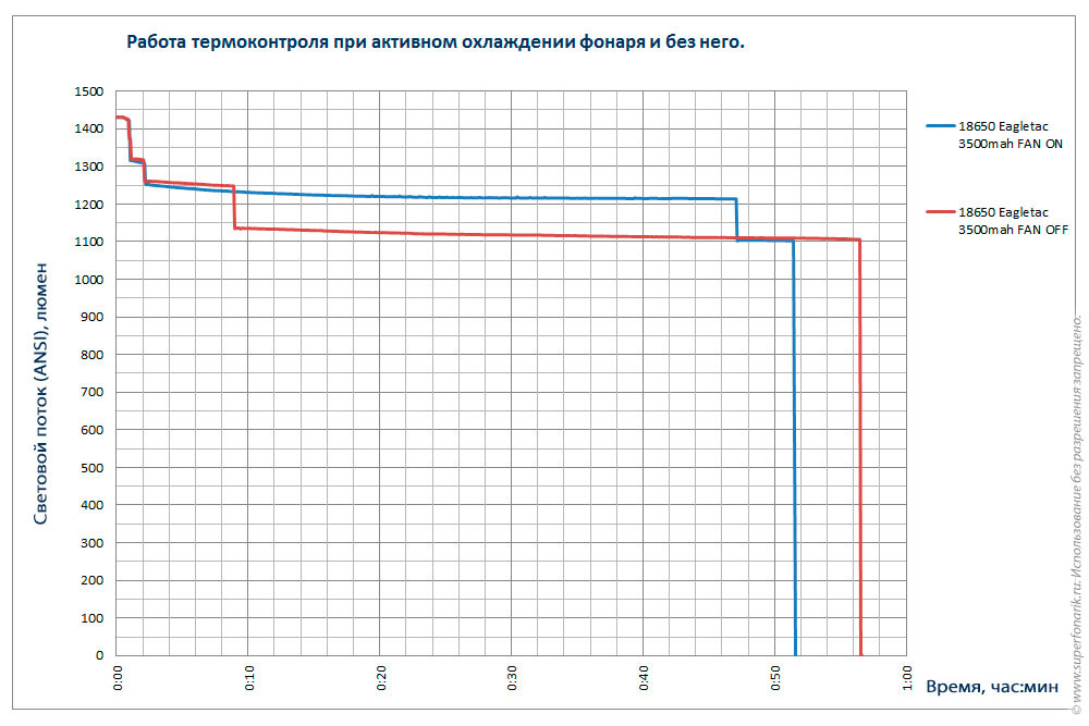

Zrobić 1000lm pędzone z 1x18650 przez cały "run time" to nie lada wyzwanie. Jednak nie niemożliwe.
Tym samym inauguruję wątek w którym będziemy wychwalać tych którzy na papierze obiecują i słowa w praktyce dotrzymują.
Na pierwszy ogień EAGTAC S25L-R: http://www.eagletac.com/html/s25lr/specs.html
Producent obiecuje 1618lm przez 60s, a potem 1214lm, pisząc:
"Offer current regulated MAX output with a single li-ion battery down to 3.0V (underload)"
i
"Non-dimming constant current regulation for all output levels without flicking"
A tymczasem na wykresie... z chłodzeniem czy bez - lipy nie ma... Roll Eyes
